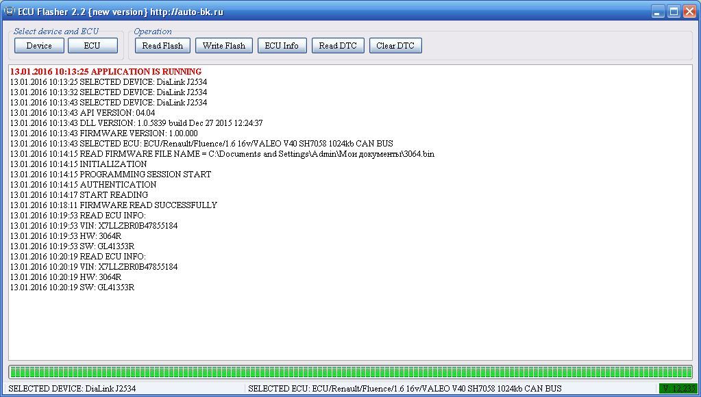

Kliman Опубликовано 30 января, 2016 Поделиться Опубликовано 30 января, 2016 Добрый день, кто пробовал делать блок 3134 на Сандерике 13 или 14 года? Ссылка на комментарий Поделиться на другие сайты Поделиться

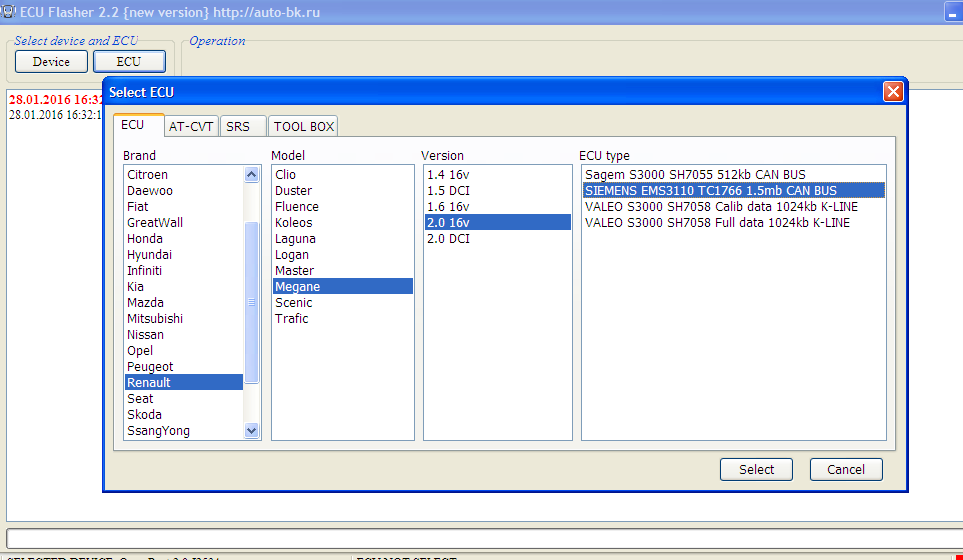

Kliman Опубликовано 31 января, 2016 Поделиться Опубликовано 31 января, 2016 Именно Сандеро? Делал Ниссан Альмера 2014г с EMS 3134. не суть, как то поднимал тему не мог сделать Сандерик на автомате с таким блоком, вот думаю может исправили, Вы делали вкладкой Клио 3134? Ссылка на комментарий Поделиться на другие сайты Поделиться
iohan Опубликовано 26 ноября, 2016 Поделиться Опубликовано 26 ноября, 2016 А как определить какой блок на машине? рено лагуна 2007 год 1.6 считалось и как sagem300 512 kb и как sagem3000 1024kb... Ссылка на комментарий Поделиться на другие сайты Поделиться
ECUFLASH.RU Опубликовано 26 ноября, 2016 Поделиться Опубликовано 26 ноября, 2016 пока не сделали автоопределение. Ссылка на комментарий Поделиться на другие сайты Поделиться
