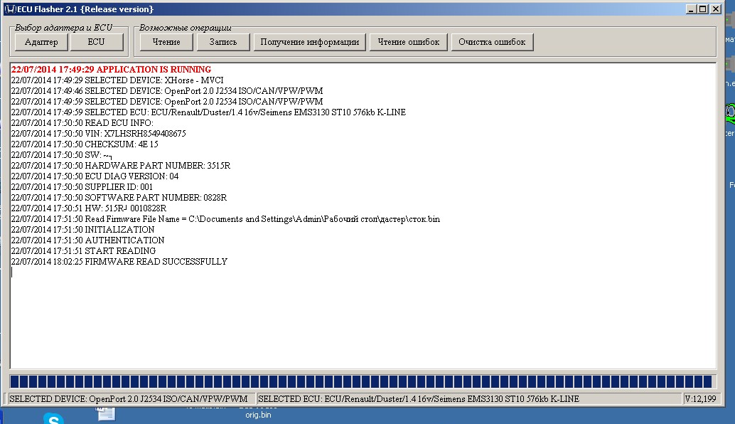

shadows Опубликовано 22 июля, 2014 Поделиться Опубликовано 22 июля, 2014 Прочитал рено дастер 1.6 EMS3130,проблем нет. Ссылка на комментарий Поделиться на другие сайты Поделиться
