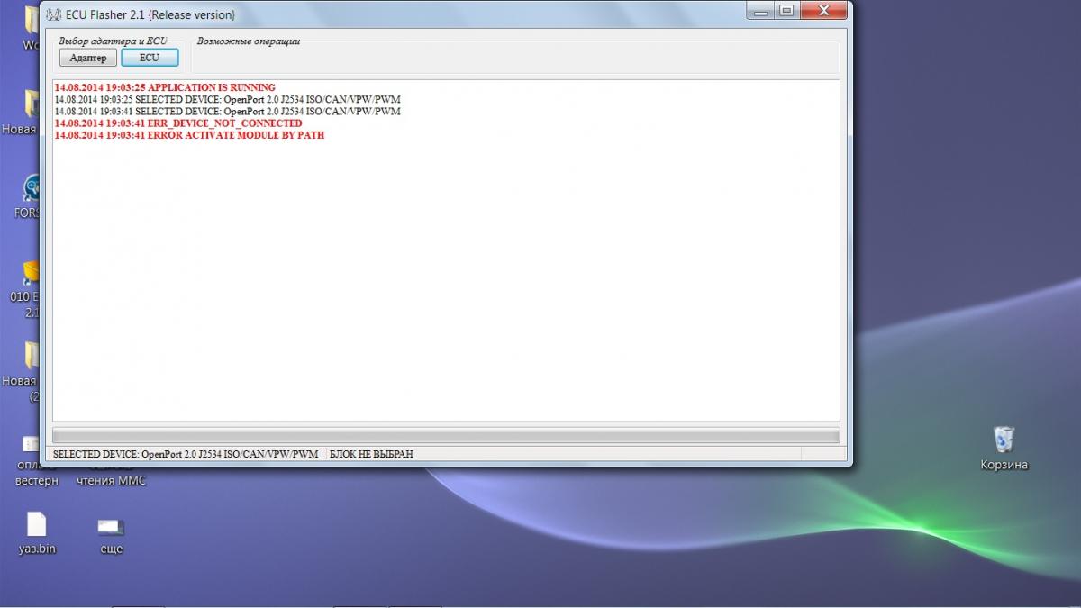

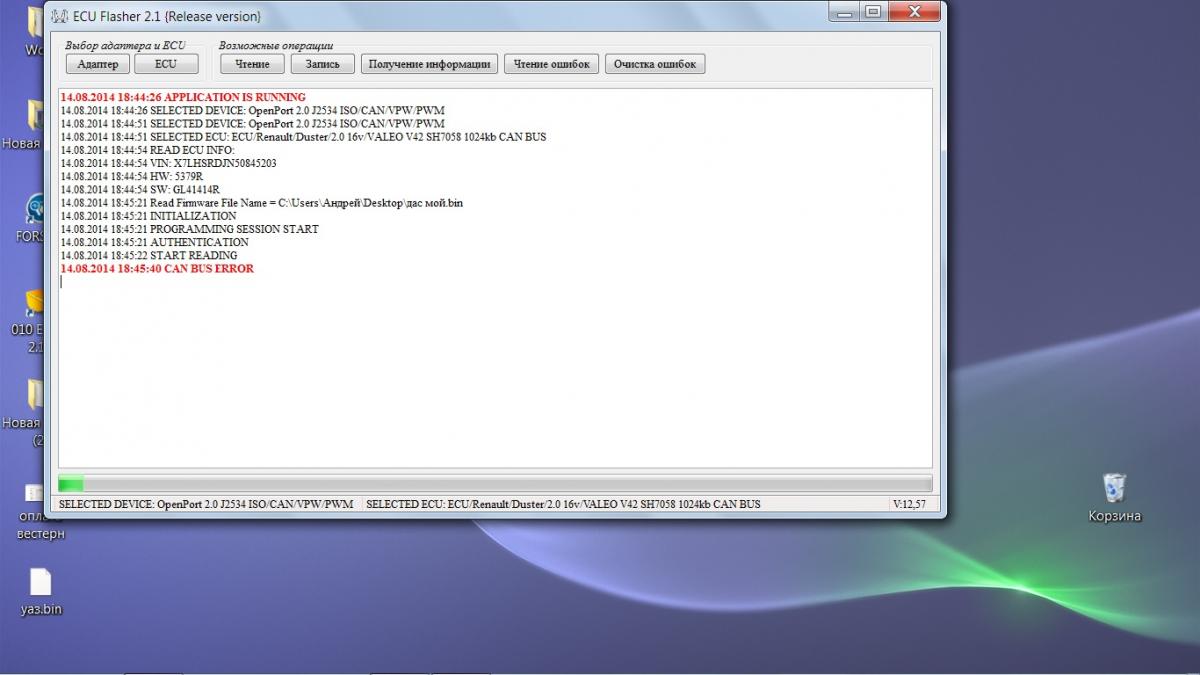

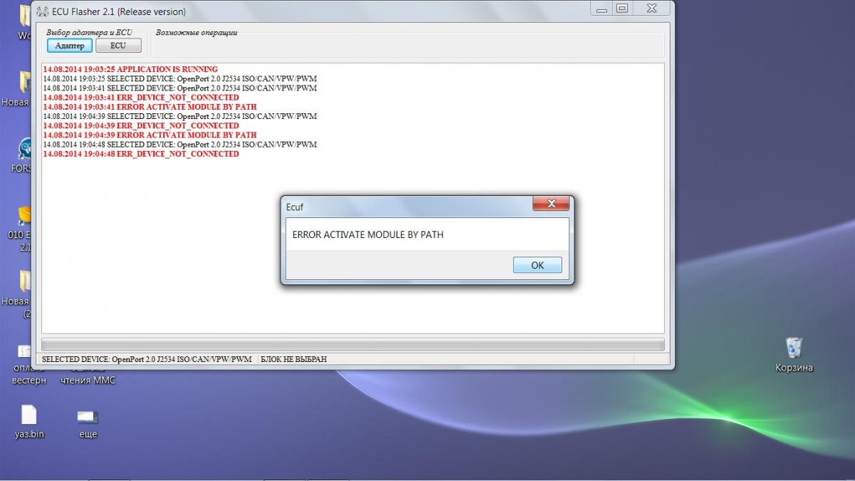

duster Опубликовано 14 августа, 2014 Поделиться Опубликовано 14 августа, 2014 (изменено) Добрый день. Обновил прошивку адаптера используя ссылку из #38 поста. Не могу прочитать Дастер 2.0 с Valeo. Скрины ошибок при записи прилагаю. Изменено 14 августа, 2014 пользователем duster Ссылка на комментарий Поделиться на другие сайты Поделиться
ALEX Опубликовано 14 августа, 2014 Автор Поделиться Опубликовано 14 августа, 2014 Добрый день. Обновил прошивку адаптера используя ссылку из #38 поста. Не могу прочитать Дастер 2.0 с Valeo. Скрины ошибок при записи и информацию о опенпорте прилагаю. Добрый,остудить авто что бы температура двигателя была ниже 65 градусов и повторить попытку. если не удалось прочитать прошивку, то попробуйте другой комп или ноутбук, на 80% думаю проблема в ноуте. по 3 и 4 скрину ошибка ERR_DEVICE_NOT_CONNECTED говорит сама за себя, или не подключен адаптер или адаптер занят другим приложением. адаптер должен быть подключен в момент выбора модуля, Ссылка на комментарий Поделиться на другие сайты Поделиться

Таёжник Опубликовано 15 августа, 2014 Поделиться Опубликовано 15 августа, 2014 Вчера буквально проверял на Дастере 2.0 - когда двигатель не остыл - пишет красным ОпенПорт_еррор... По Дастерам: Для Валео на 2.0 температура ОЖ ниже 80, воздуха на впуске ниже 55 Для Валео на 1.6 температура ОЖ ниже 90, воздуха на впуске ниже 55 Для 3130 на 1.6 4х2 температура без разницы... Иначе не отдается Ссылка на комментарий Поделиться на другие сайты Поделиться
