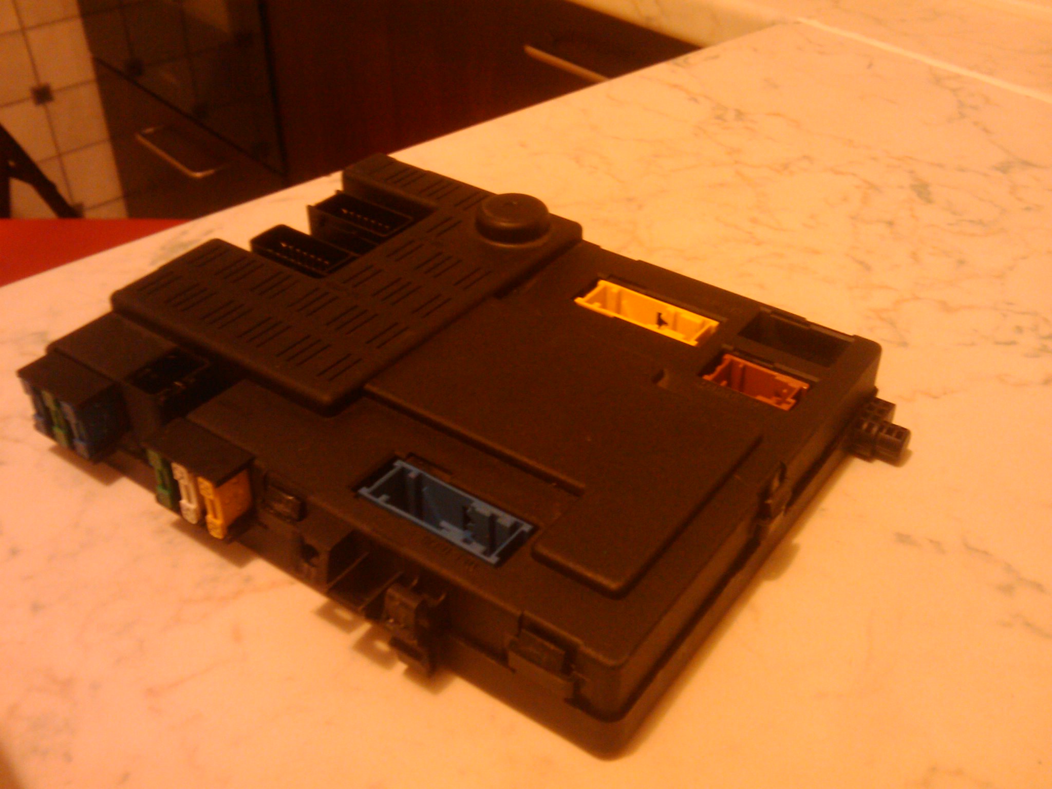

xip007 Опубликовано 11 марта, 2010 Опубликовано 11 марта, 2010 мужики завтра приедет 307,подскажите где стоит БСИ. Спасибо.
edgar Опубликовано 11 марта, 2010 Опубликовано 11 марта, 2010 (изменено) В 11.03.2010 в 20:09, xip007 сказал: мужики завтра приедет 307,подскажите где стоит БСИ. Спасибо. dobriy vecher BSI stoit pod rulem, nado otkrit tam gde predaxraniteli chernaya korobka s shtekerami,vikluchi akumlyator pered tem kak otsoedenyat, po moemu tam stoit immo !! po etomu pri probleme nado stavit noviy ili, da etot ne ot 307- oy no oni ochen poxoji Изменено 11 марта, 2010 пользователем edgar
xip007 Опубликовано 11 марта, 2010 Опубликовано 11 марта, 2010 В 11.03.2010 в 21:02, edgar сказал: dobriy vecher BSI stoit pod rulem, nado otkrit tam gde predaxraniteli chernaya korobka s shtekerami,vikluchi akumlyator pered tem kak otsoedenyat, po moemu tam stoit immo !! po etomu pri probleme nado stavit noviy ili, da etot ne ot 307- oy no oni ochen poxoji спасибо Edgar

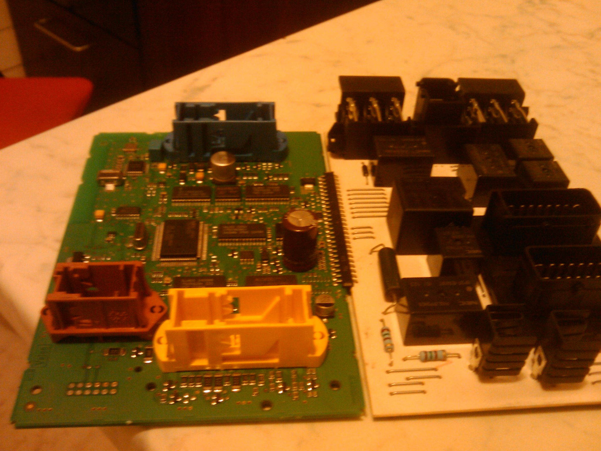

xip007 Опубликовано 12 марта, 2010 Опубликовано 12 марта, 2010 Знаю что БСИ залит лаком,сам ни разу с этим не сталкивался. Чем удалить лак?
