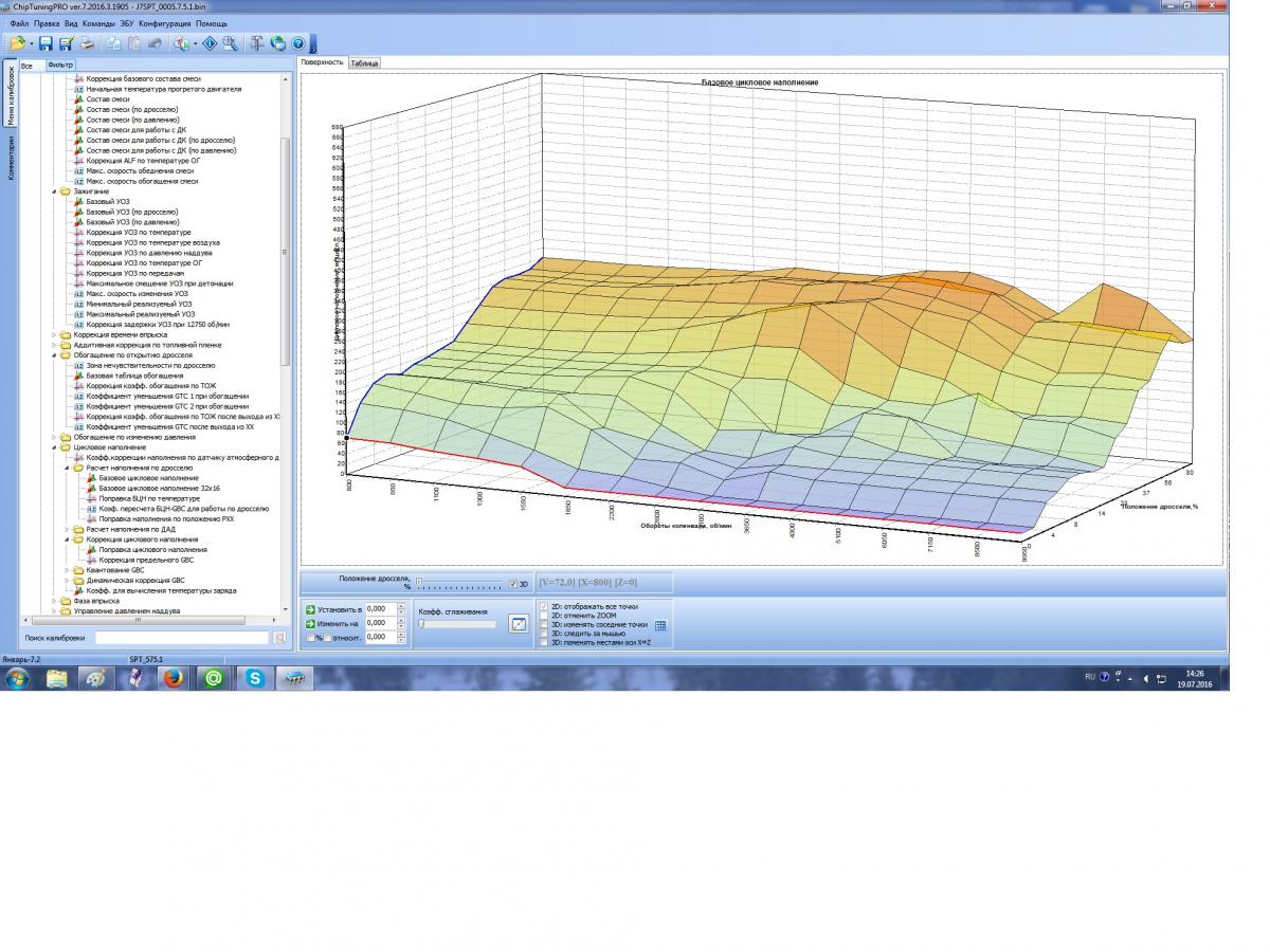

Oleg431 Опубликовано 19 июля, 2016 Поделиться Опубликовано 19 июля, 2016 Всем доброго времени суток Сразу к сути проблема такая купили раллийную ваз 2108 отстроенную по дросселю на J7SPT_0005.7.5.1 сейчас возникла необходимость подстройки но нет карты под данную прошивку кто нибудь может перенести калибровки во что нибудь доступное в J7es например J7SPT_0005.7.5.1.bin Ссылка на комментарий Поделиться на другие сайты Поделиться
тас Опубликовано 19 июля, 2016 Поделиться Опубликовано 19 июля, 2016 (изменено) не все состыкуется при сравнении - пустая трата времени - исходную поправить можно -, но опять же на столе прошивку подогнать не реально без шдк и сессии онлайн ,если токо поправить ,кое какие моменты . прошивка не построена на 32х 16 и наполнение падает на 6000 об . Изменено 19 июля, 2016 пользователем тас Ссылка на комментарий Поделиться на другие сайты Поделиться
Oleg431 Опубликовано 19 июля, 2016 Поделиться Опубликовано 19 июля, 2016 не все состыкуется при сравнении - пустая трата времени - исходную поправить можно -, но опять же на столе прошивку подогнать не реально без шдк и сессии онлайн ,если токо поправить ,кое какие моменты . прошивка не построена на 32х 16 и наполнение падает на 6000 об . так то оно да просто была задумка перенести откатанные калибровки (ПЦН, БЦН УОЗ) из СПТшной прошивки в J7es и плюсом подключить ДАД в режим барокорекции Ссылка на комментарий Поделиться на другие сайты Поделиться
тас Опубликовано 19 июля, 2016 Поделиться Опубликовано 19 июля, 2016 так то оно да просто была задумка перенести откатанные калибровки (ПЦН, БЦН УОЗ) из СПТшной прошивки в J7es и плюсом подключить ДАД в режим барокорекции переносить каждую точку -кто будет ? режим сравнения не работает ,ввиду отсутствия карты стр7551. так .что от идеи прийдется отказаться ,имхо . даже если перенесете все точки -не поедет ,без корректировки в онлайне. Ссылка на комментарий Поделиться на другие сайты Поделиться
Oleg431 Опубликовано 22 июля, 2016 Поделиться Опубликовано 22 июля, 2016 переносить каждую точку -кто будет ? режим сравнения не работает ,ввиду отсутствия карты стр7551. так .что от идеи прийдется отказаться ,имхо . даже если перенесете все точки -не поедет ,без корректировки в онлайне. нашел выход из ситуации скачал карту из первого поста в принципе все открывается адекватно, только есть проблема с калибровкой производительность форсунок .....насколько я понял в J7SPT_0005.7.5.1 производительность форсунок настраивается отдельно для каждого цилиндра, теперь осталось узнать адреса калибровок по форсункам и добавить их в карту из первого поста. P.S. Если известны адреса буду оч презнателен Ссылка на комментарий Поделиться на другие сайты Поделиться
тас Опубликовано 22 июля, 2016 Поделиться Опубликовано 22 июля, 2016 и зачем нужен этот гемор , проще попросить кого нибудь поправиться правильной картой . или править картой спт 7 - окрыклось боле менее ,кроме статики -показало 5.55 вместо 2.57 динамика правильно . бцн правильно -всего не проверишь ,да не правильно все это правиться не своей картой . Ссылка на комментарий Поделиться на другие сайты Поделиться
