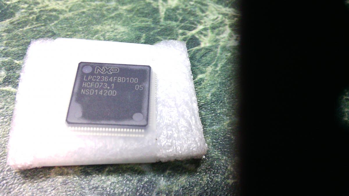

чавойто 161 Опубликовано 9 декабря, 2014 Поделиться Опубликовано 9 декабря, 2014 В 08.12.2014 в 18:37, Роман_77__ сказал: NXP на оригинале по крайней мере точно. А тут не ведомо - запилена маркировка Вот такой? Ссылка на комментарий Поделиться на другие сайты Поделиться

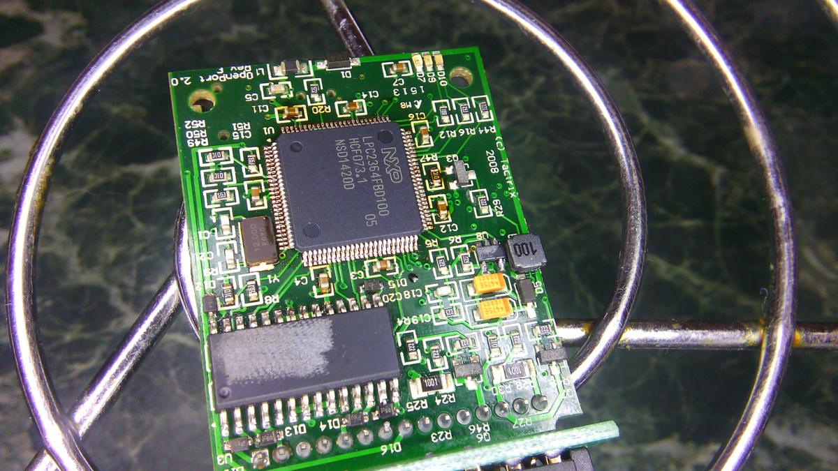

чавойто 161 Опубликовано 9 декабря, 2014 Поделиться Опубликовано 9 декабря, 2014 Ну вот я его суку всетаки сделал. Как и говорил ранее, это был проц. После замены на нормальный указанный выше, девайс ожил. Теперь имея китай поделку с нормальным процем(как у оригинала), думаю будет надежнее. Ссылка на комментарий Поделиться на другие сайты Поделиться
Роман_77__ Опубликовано 9 декабря, 2014 Поделиться Опубликовано 9 декабря, 2014 Ты уже протестировал - претыкал его несколько раз? А почитать чтонибудь пробовал. Начать теперь полноценные испытания по сравнению с оригиналом. С этого же тема началась. Мне видимо уже пора писать лету, что не работает. Что бы тоже проц прислал. Тебе один проц прислал песня? Ссылка на комментарий Поделиться на другие сайты Поделиться
чавойто 161 Опубликовано 9 декабря, 2014 Поделиться Опубликовано 9 декабря, 2014 Какая нахрен песня-лето? Я же писал пусть он его себе засунет куда подальше. Я брал проц в другом месте, китайские одни и теже на три втыкания юсб. Проц обошелся 1700р(1500цена и 200доставка) Вообщем те деньги что вернул китаюга заплатил за проц нормальный и прошитый тем чем надо, тоесть интернета не боится и работает с оригинальным софтом. И вышел нормальный опенпорт по цене китайского. Ссылка на комментарий Поделиться на другие сайты Поделиться

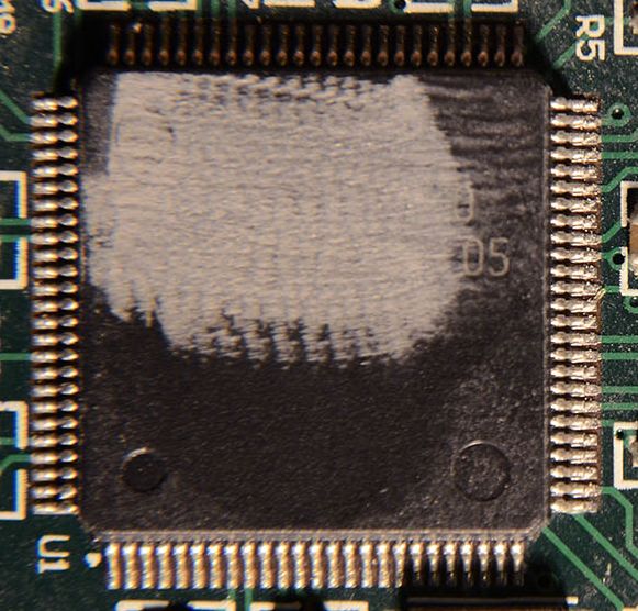

UNick Опубликовано 9 декабря, 2014 Поделиться Опубликовано 9 декабря, 2014 (изменено) Вот мой. умер при первом подключении. А маркировка похожая, неужели оригинал? значит дело в прошивке, зачем они маркировку стирают. Открыл диспут, жду. Подскажите оригинал не боится передергивания по USB безподключения к обд. чавойто 161 можно и мне адреса.пароли, явки Изменено 9 декабря, 2014 пользователем UNick Ссылка на комментарий Поделиться на другие сайты Поделиться
чавойто 161 Опубликовано 9 декабря, 2014 Поделиться Опубликовано 9 декабря, 2014 В личку стучи что бы здесь не заругали. По процам там важен производитель и сама прошивка. Он умирает от интернета(обновления) и по юсб слетает тоже прошивка. Тоесть проц впринципе целый, тока прошить не получится. поменял тока проц а светодиоды работать стали по другому. до этого перемигивались как цветомузыка, сейчас плавно и медленно меняются Ссылка на комментарий Поделиться на другие сайты Поделиться

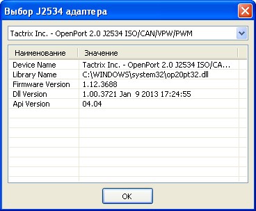

чавойто 161 Опубликовано 10 декабря, 2014 Поделиться Опубликовано 10 декабря, 2014 (изменено) Да ПО и дрова китайские удалил нахрен, от греха подальше. поставил оригинальное Татрикса, инет всегда работает . А по процу вчера паяльной станцией запаял. Подключил не але. Думаю вот же сука или проц тоже хреновый или дело не в проце было. На вид вроде все красиво запаялось. Взял иголку начал пробовать ноги подымать, они сука и начали отходить от пайки. Вообщем взял паяльник и прошелся по каждой ноге и все заработало. Так что от кривых ручек не зарекаемся. Да и проц смотрим какой стороной ставим. Хотя вроде встречал что иногда даже неправильно запаянный проц(вверх ногами) оставался цел после включения и после нормальной установки работал. Но как говорится раз на раз не приходится. Изменено 10 декабря, 2014 пользователем чавойто 161 Ссылка на комментарий Поделиться на другие сайты Поделиться
чавойто 161 Опубликовано 10 декабря, 2014 Поделиться Опубликовано 10 декабря, 2014 (изменено) Откат Опенпорта с 1004341 присланного китайцем, на проверенную 1003721. Инет и антивирус Есет Нод 32 работают постоянно. Изменено 10 декабря, 2014 пользователем чавойто 161 Ссылка на комментарий Поделиться на другие сайты Поделиться

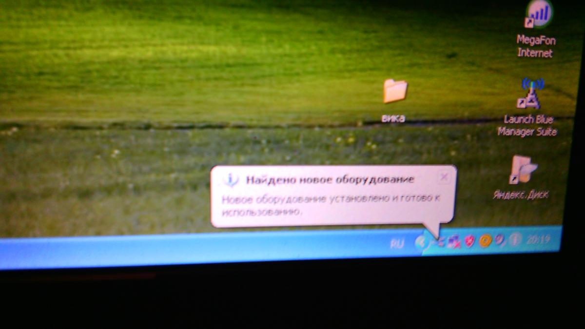

Роман_77__ Опубликовано 10 декабря, 2014 Поделиться Опубликовано 10 декабря, 2014 (изменено) Значится так.... По моему прибору: Как и писал выше - тестил без подключки к компу сначала на авто в обд разъеме покатал. Сегодня пошел за ним в машину а он уже не то что не дышит, а уже успел стухнуть. Лампочки не моргают. При установке моргали - переливались пару дней точно. Вернулся домой за оригиналом снять видео для песни )) Снял видео и понес домой весь скарп. Дома подкинул тупо прибор к компу - сука замигал, но пошел тоненькой струйкой дымок (где то в районе разъема мни юсб) Выдернул, и давай пальцем трогать где нагрелось и насколько - не нащупал. Вставил в тестовый запитанный обд разъем - заморгал, дыма нет. Вставил снова в комп - комп его как и при первом подтыкании определил как опенпорт. Проц стал теплый. Пару раз передернул - теперь не моргает и проц не теплеет, комп не реагирует. Видео http://youtu.be/JaDLfY8W7Uo Изменено 10 декабря, 2014 пользователем Роман_77__ Ссылка на комментарий Поделиться на другие сайты Поделиться
