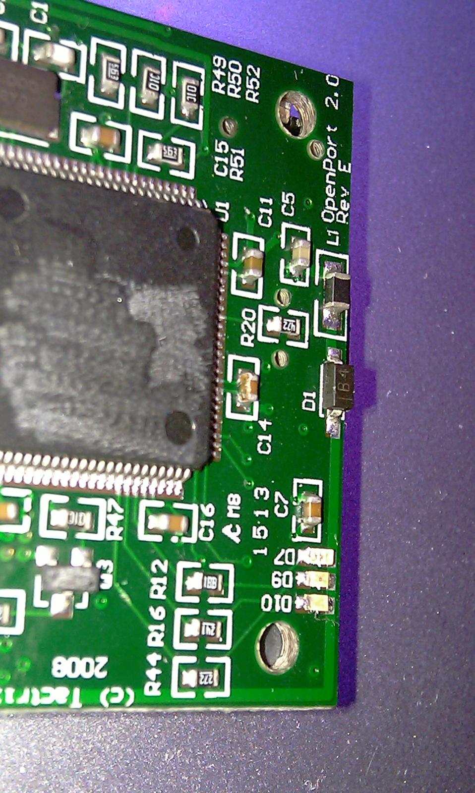

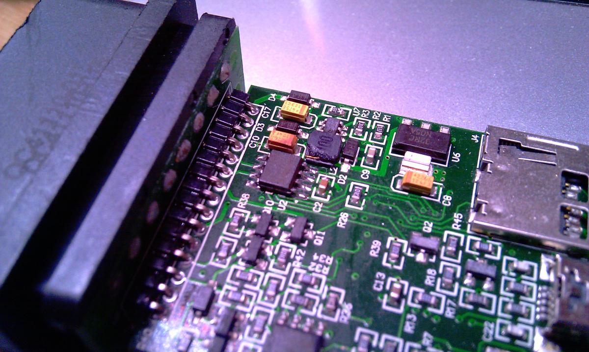

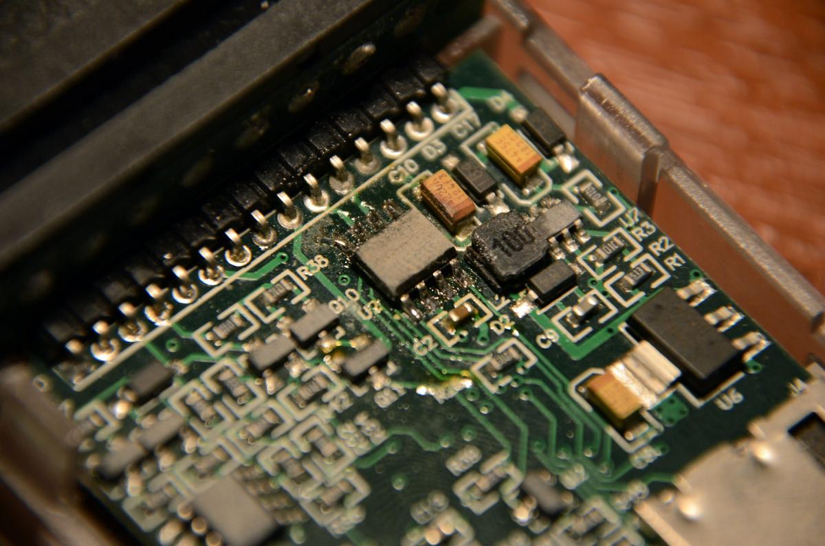

UNick Опубликовано 10 декабря, 2014 Поделиться Опубликовано 10 декабря, 2014 (изменено) Поздравляю! Молчит песня, видно чует что вляпался. Уменя еще вот такая хрень на плате, видно уже после ремонта. Изменено 10 декабря, 2014 пользователем UNick Ссылка на комментарий Поделиться на другие сайты Поделиться

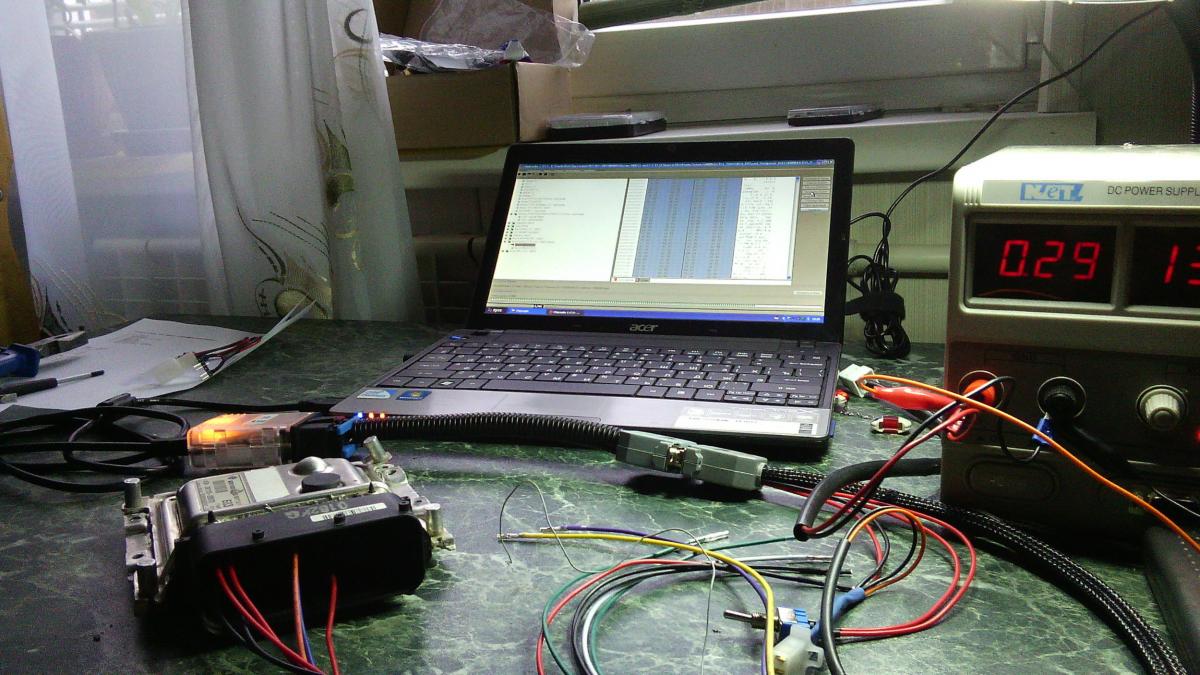

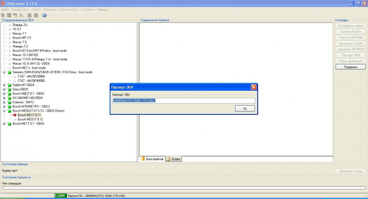

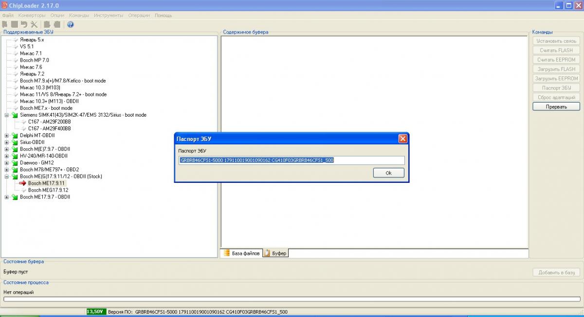

чавойто 161 Опубликовано 10 декабря, 2014 Поделиться Опубликовано 10 декабря, 2014 (изменено) Опробовал сегодня поднятый опенпорт, на 17.9.11 по диагнозе на столе ЧЛ загнал раза четыре прошивку все нормуль записалось, иденты до репрога и после отличаются. Переходник смайстырил на косичку Галеты 2. Изменено 10 декабря, 2014 пользователем чавойто 161 Ссылка на комментарий Поделиться на другие сайты Поделиться

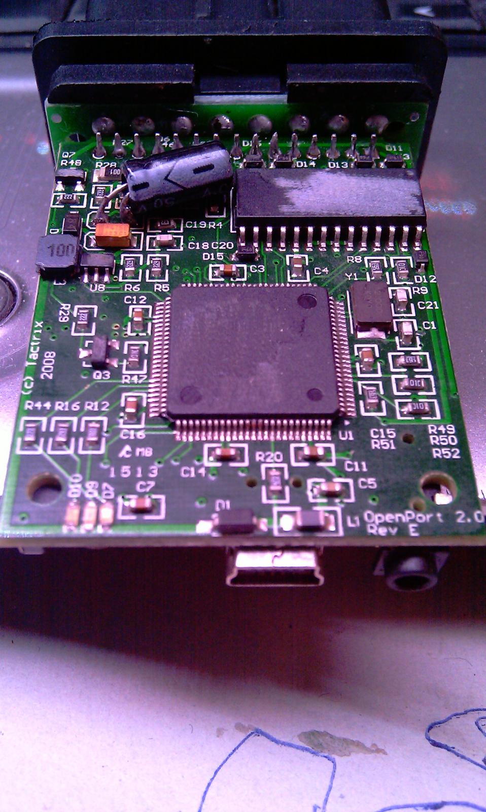

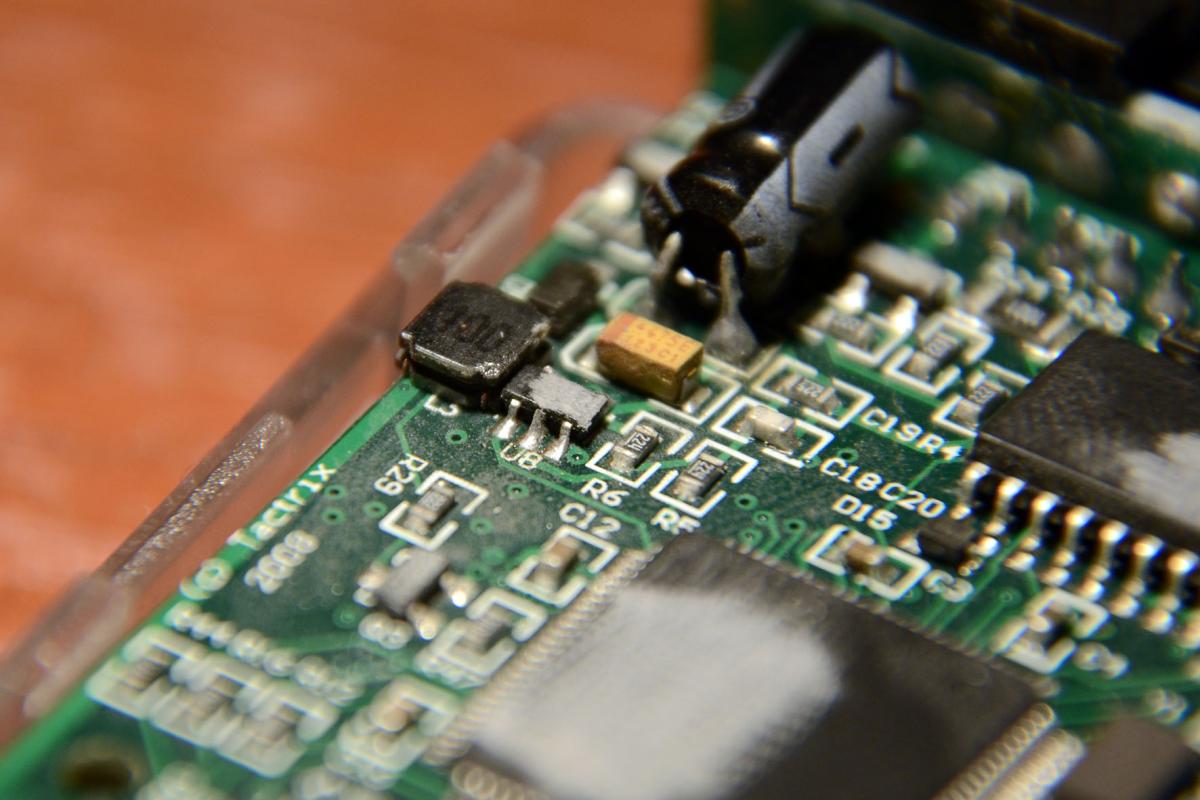

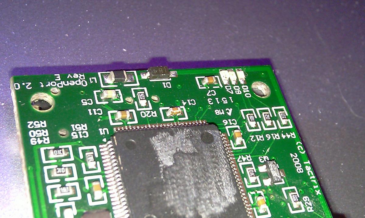

Роман_77__ Опубликовано 10 декабря, 2014 Поделиться Опубликовано 10 декабря, 2014 У меня в этом месте тоже не очень хорошо. От катушки кусок отбит. Элемент тот что рядом желтый что то тоже как подгоревший. Возле проца имеется кондер в подозрительном состоянии. Но в таком состоянии оно всё было до включения в комп. На трех ногах проца царапина, видимо при запиле маркировки шуранули. Песне я всё отправил. Если завтра не ответит, открываю диспут Ссылка на комментарий Поделиться на другие сайты Поделиться

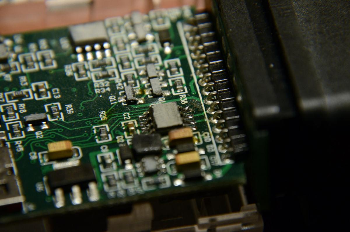

чавойто 161 Опубликовано 10 декабря, 2014 Поделиться Опубликовано 10 декабря, 2014 (изменено) Ух ты, а чего за хрень неимоверных размеров стоит заместо желтого. У меня два одинаковых. А по поводу паялся, у меня тоже когда пришел эта восьминогая как будто отдельно паяльником менялась или ставилась, еще и канифоль возле ног осталась. http://www.auto-bk.r..._40#entry680279 Изменено 10 декабря, 2014 пользователем чавойто 161 Ссылка на комментарий Поделиться на другие сайты Поделиться
Роман_77__ Опубликовано 10 декабря, 2014 Поделиться Опубликовано 10 декабря, 2014 Ну вот такое вот качество. Возможно это девайсы возвратные и типа отремонтированные. Это наверное Финская акула нажег и отправил назад песне) Ссылка на комментарий Поделиться на другие сайты Поделиться
чавойто 161 Опубликовано 10 декабря, 2014 Поделиться Опубликовано 10 декабря, 2014 У меня в этом месте тоже не очень хорошо. От катушки кусок отбит. Элемент тот что рядом желтый что то тоже как подгоревший. Возле проца имеется кондер в подозрительном состоянии. Но в таком состоянии оно всё было до включения в комп. На трех ногах проца царапина, видимо при запиле маркировки шуранули. Песне я всё отправил. Если завтра не ответит, открываю диспут Его уже давно закрывать надо было, а по поводу фоток разобранного девайса, я бы поостерегся их продавану показывать, скажет администрации что сами залезли напаяли чего то. песня-лето и не знает что я в него лазил(пропаивал). Просто сдох и все гони деньги назад. Ссылка на комментарий Поделиться на другие сайты Поделиться

UNick Опубликовано 11 декабря, 2014 Поделиться Опубликовано 11 декабря, 2014 Ух ты, а чего за хрень неимоверных размеров стоит заместо желтого. Дык электролит это у меня такой же, и вся плата посыпана пластмассовой стружкой от запилки и не удосужились помыть, а фотки я эти ему отправил-молчит второй день Ссылка на комментарий Поделиться на другие сайты Поделиться

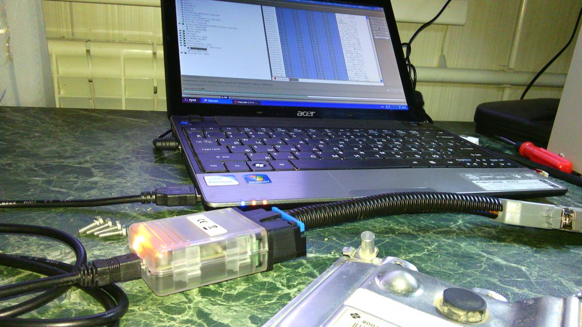

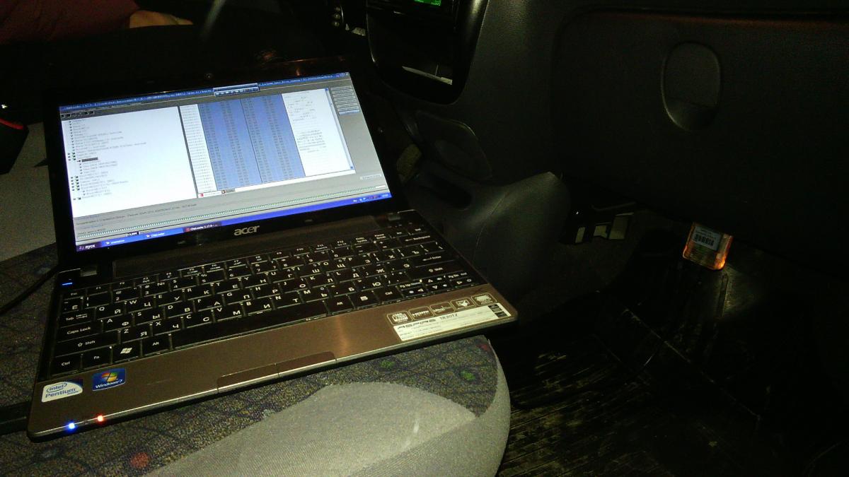

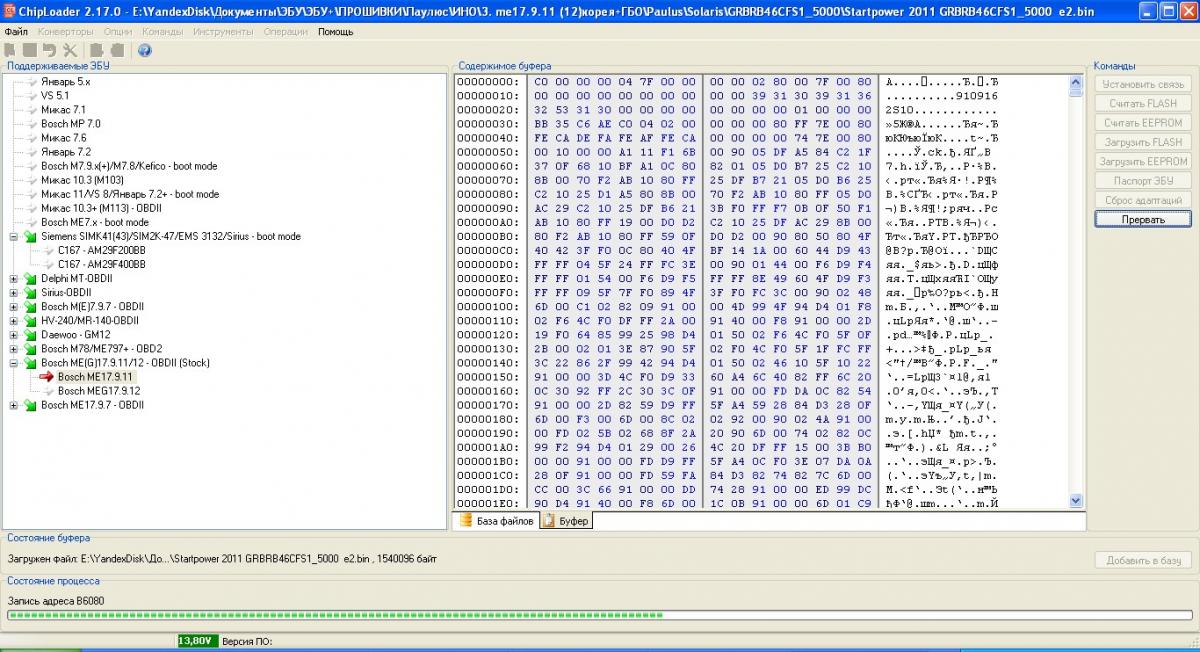

чавойто 161 Опубликовано 14 декабря, 2014 Поделиться Опубликовано 14 декабря, 2014 Вот сегодня китаец удивил. шил ЧЛ-рем Матиза с сириусом 32, до этого шитого какими то официалами, что расход 15 литров составлял после удаления ката и откл ДК2. вообщем соединяться и читаться к-лайником ваг-ком 409 ни вкакую не хотел(скоростями и настройками игрался), хотя до этого сириусов 32 и 42 перешил им не мало. Тут чего то ршил попробовать китай опенпорт, выставил в нстройках J2534 и воткнул и блок иденты отдал без проблем, считал прошивку(фулфлешь) минут за 10, загнал флешь мину за 15. калибры пробовал минуты за четыре прошивает. Самое интересное что после прошивки тюна опенпортом-китай, стал и к-лайник беспроблем подключаться. Так что будем чаще дергать его. работал им наверное час(разные версии прошек пробовал), проблем со связью не было ни разу. Ссылка на комментарий Поделиться на другие сайты Поделиться
