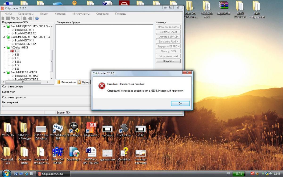

chelyaba Опубликовано 23 декабря, 2014 Поделиться Опубликовано 23 декабря, 2014 Народ, а кто у Виталик 522, покупал китайчёнка оп2 за 4000р? Я пару месяцев назад купил у него, и кроме установки драйверов и мигания лампочек, толку ноль от него. Загрузчик чиплодер пишет при попытке чтения "неверный протокол", через 10секунд втыкаю оп2 оригинал - сразу читает прошивку. Виталик мне в ответ написал на комбилодере у него китай супер работает на 100%. Я брал у него, проблем нет, кановский м74 и ме17 от Вазика нормально у меня зашивает. Работаю комбиком. Ссылка на комментарий Поделиться на другие сайты Поделиться

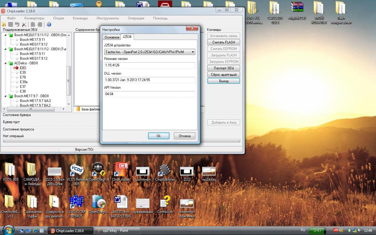

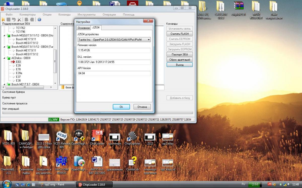

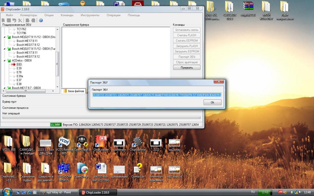

d.dmitry Опубликовано 24 декабря, 2014 Поделиться Опубликовано 24 декабря, 2014 (изменено) Вот скрины виталькиного, и оригинала. Виталика522 только ошибку протокола даёт, драйвера все что мог найти пробовал - нифига. чавойто 161, Подбирать эбу под этот чудо адаптер чтоли. Предлагал ему половину вернуть, так нифига. Мне это чисто из принципа, пусть знают кто он есть. Изменено 24 декабря, 2014 пользователем d.dmitry Ссылка на комментарий Поделиться на другие сайты Поделиться

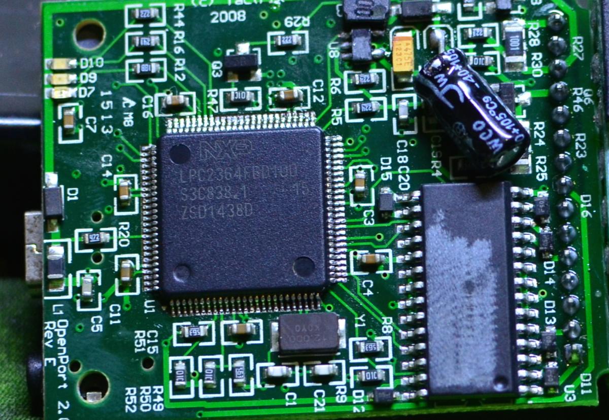

Роман_77__ Опубликовано 24 декабря, 2014 Поделиться Опубликовано 24 декабря, 2014 (изменено) Сегодня получил от нашего общего друга проц ! Поменял его )) киньте ссылку на нормальный софт к этому адаптеру или тот что в комплекте идет это нормальный софт? От которого друга? От друга лето или от друга "К" ??? Кстати, на моей плате тоже такой же болдовый кондер висит вместо тантала. Походу наши с тобой опены по развязке уже ремонтированные. Изменено 24 декабря, 2014 пользователем Роман_77__ Ссылка на комментарий Поделиться на другие сайты Поделиться
чавойто 161 Опубликовано 24 декабря, 2014 Поделиться Опубликовано 24 декабря, 2014 (изменено) В общем 6 раз определился и умер)) http://www.auto-bk.r...180#entry697084 Конечно он его с одного жбана доставал. что ж вы с ними делайте)) вот Виталик, мож ты в другом месте берешь, но все кто затарились в последнее время сами на Али 100% умерли. Так что там особо и делать ничего не надо от 3-6 втыканий юсб и спят усталые игрушки. Было у кого то и после первого подключения. Сейчас с нормальным процем ему похрен сколько раз его воткнут. Кстате выложил бы фото плат(если не секрет). Софт с которым сейчас работает. https://yadi.sk/d/HjiZPyB_dbLV8 Изменено 24 декабря, 2014 пользователем чавойто 161 Ссылка на комментарий Поделиться на другие сайты Поделиться

чавойто 161 Опубликовано 24 декабря, 2014 Поделиться Опубликовано 24 декабря, 2014 (изменено) Вот скрины виталькиного, и оригинала. Виталика522 только ошибку протокола даёт, драйвера все что мог найти пробовал - нифига. чавойто 161, Подбирать эбу под этот чудо адаптер чтоли. Предлагал ему половину вернуть, так нифига. Мне это чисто из принципа, пусть знают кто он есть. Прежде чем слюнями брызгаться хотя бы на чипсофт на главную страницу заглянули и проверили. В модуль OPEL ECU - OBDII добавлена поддержка ЭБУ Simtec 81.1 Исправлена ошибка при чтении Full FLASH ЭБУ ACDelco Исправлена ошибка при работе с J2534 устройствами в модуле Tricore TC1762/TC1796, Bosch ME(G)17.9,x - boot mode Исправлена ошибка в конце записи в модуле Bosch M(G)7.9.8 - OBDII При использовании адаптера Tactrix OpenPort2 с модулем Honda Keihin SH7058 - OBDII была найдена ошибка в драйверах и прошивке этого адаптера, что выражалось в невозможности установить связь с ЭБУ, а также некорректном чтении ЭБУ, что после повторной записи ЭБУ выводило его из строя! Для работы модуля с Tactrix OpenPort2 настоятельно рекомендуем использовать прошивку адаптера версии 1.15.4340 и драйвер J2534 версии 1.01.4247 Apr 18 2014 16:14:11 в противном случае не гарантируется корректная работа с ЭБУ после операций с ним. Скачать правильный драйвер для Tactrix OpenPort2 можно по этой ссылке (достаточно подменить взамен существующего). Обновление можно загрузить по этой ссылке. http://www.chipsoft.com.ua/ Про другие блоки кстате тоже много перетерто с последними прошивками опенпорта на чипсофте. Поэтому ставим рекомендуемые дрова и прошивку (как откатить тоже в сети найти можно) проверяем на простом блоке и тогда заявляем о неработоспособности только. Попробуй те что у меня работают или у Виталика попроси(если даст теперь). Изменено 24 декабря, 2014 пользователем чавойто 161 Ссылка на комментарий Поделиться на другие сайты Поделиться

d.dmitry Опубликовано 25 декабря, 2014 Поделиться Опубликовано 25 декабря, 2014 Я чёта так и думал, что косяк то не в приборе скорее всего. Пробуйте батенька, пробуйте... С другими блоками пробуйте. Интересно как это не в приборе? Если оригинал работает, а китай нет. Про откат, на скрины посмотри на фирмваре(ты хоть знаешь о чём пишешь?), или лишь бы виталика отмазать? Драйвера правильные с диска с китаем ставил, и китай ошибку на скрине давал, оригинал с его дровами нормально. чавойто 161, Мне для маразма рано пока, искать эбу под шнурок, при том что оригиналу оп2 ничего искать ненадо. Хочешь тебе этот китай продам, тебе видать нравится это чудо. Если этот китай завалит эбу, при рекомендованых поисках, оплачивать восстановление или новый эбу будешь? А виталик бизнесмен ещё тот, на другом форуме начал придумывать что пол года назад продал мне китай оп2. А реально в середине прошлого месяца купил у него. После такого, лично ему писать нет смысла. Ссылка на комментарий Поделиться на другие сайты Поделиться
