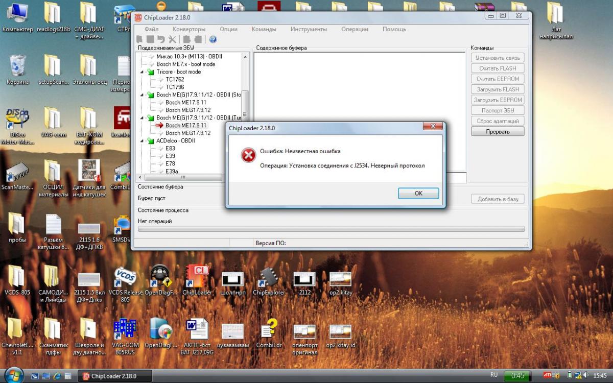

d.dmitry Опубликовано 26 декабря, 2014 Поделиться Опубликовано 26 декабря, 2014 чавойто 161, Для тебя скриншот китая этого с 17911. Ничего нового. Ссылка на комментарий Поделиться на другие сайты Поделиться

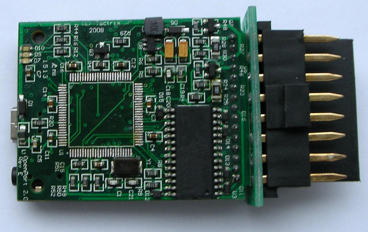

чавойто 161 Опубликовано 26 декабря, 2014 Поделиться Опубликовано 26 декабря, 2014 В 26.12.2014 в 11:27, UNick сказал: Подскажите кому китайцы вернули деньги. Я открыл спор,предоставил фото и описал причины. Они ответили что фото не является доказательством Неработоспособности товара и давай другие видеодоказательства. Я предоставил им ролик. Они ответили что доказательств недостаточно для предъявления иска и предлагают 2 варианта 1.вернуть 75%стоимости без возврата девайса и 2. возврат товара, продавец предлагает 10$ за пересыл, и полный возврат денег. Как у вас, тоже не приняли доказательства и какое предлагали возмещение в % или в $? с 56 баксов вернули 45. Так что соглашайся на на 75%. закажешь проц и будет тебе рабочий опенпорт.Если будешь отсылать, потеряешь время и будешь практически при том же количестве денюг, что без возврата девайса и без опенпорта. Ссылка на комментарий Поделиться на другие сайты Поделиться

UNick Опубликовано 26 декабря, 2014 Поделиться Опубликовано 26 декабря, 2014 В 26.12.2014 в 15:18, чавойто 161 сказал: с 56 баксов вернули 45. Так что соглашайся на на 75%. закажешь проц и будет тебе рабочий опенпорт.Если будешь отсылать, потеряешь время и будешь практически при том же количестве денюг, что без возврата девайса и без опенпорта. Тоже так думаю, проц я уже заказал-чёто долго идет. Ссылка на комментарий Поделиться на другие сайты Поделиться
Роман_77__ Опубликовано 26 декабря, 2014 Поделиться Опубликовано 26 декабря, 2014 В 26.12.2014 в 16:42, UNick сказал: Тоже так думаю, проц я уже заказал-чёто долго идет. Прально, мне тоже такое предложение пришло. Я соглашаюсь. Проц сегодня пришел из Москвы от друга "К". Попозже внедрю и посмотрим чё будет Ссылка на комментарий Поделиться на другие сайты Поделиться
чавойто 161 Опубликовано 26 декабря, 2014 Поделиться Опубликовано 26 декабря, 2014 В 26.12.2014 в 16:50, Роман_77__ сказал: Прально, мне тоже такое предложение пришло. Я соглашаюсь. Проц сегодня пришел из Москвы от друга "К". Попозже внедрю и посмотрим чё будет проц правильно поставить и обвязку еще проверить на качество пайки. У меня и ноги на мик-ме подняты были и пины не пропаянны. Так что сопли подобрать надо. Ну и если после первого подключения злочастные светодиоды не замигали, смотрим как проц пропаян. я потом после фена еще отдельно паяльником каждую ногу прошел. Скорее всего все нормуль будет. Ссылка на комментарий Поделиться на другие сайты Поделиться
Роман_77__ Опубликовано 26 декабря, 2014 Поделиться Опубликовано 26 декабря, 2014 В 26.12.2014 в 17:11, чавойто 161 сказал: проц правильно поставить и обвязку еще проверить на качество пайки. У меня и ноги на мик-ме подняты были и пины не пропаянны. Так что сопли подобрать надо. Ну и если после первого подключения злочастные светодиоды не замигали, смотрим как проц пропаян. я потом после фена еще отдельно паяльником каждую ногу прошел. Скорее всего все нормуль будет. Я процы всегда прогоняю после фена. Никогда нормально не садятся, если стараться не сжечь плату. Нижним подогревом не пользуюсь, так что гоняю шарики по лапам)) Ссылка на комментарий Поделиться на другие сайты Поделиться
Роман_77__ Опубликовано 26 декабря, 2014 Поделиться Опубликовано 26 декабря, 2014 Закатал проц, пробежался паяльничком по обвязке. Подоткнул в комп. Лампочки мигают - дыма нет)) Автоматом подгрузились дрова. Лампочки мигают - уже лучше. При включении ММС флешера или экуфлешера, почему то пишет найдено новое оборудование - бутлоадер опенпорт и начинает запрос на поиск дров. Я от греха подалье отмену оба раза дал дровам. Побаиваюсь подгружать дрова к этому бутлоадеру. Чё делать то парни? Дать подгрузить дрова, если найдет или что ? Ссылка на комментарий Поделиться на другие сайты Поделиться

чавойто 161 Опубликовано 27 декабря, 2014 Поделиться Опубликовано 27 декабря, 2014 (изменено) В 26.12.2014 в 20:21, Роман_77__ сказал: Закатал проц, пробежался паяльничком по обвязке. Подоткнул в комп. Лампочки мигают - дыма нет)) Автоматом подгрузились дрова. Лампочки мигают - уже лучше. При включении ММС флешера или экуфлешера, почему то пишет найдено новое оборудование - бутлоадер опенпорт и начинает запрос на поиск дров. Я от греха подалье отмену оба раза дал дровам. Побаиваюсь подгружать дрова к этому бутлоадеру. Чё делать то парни? Дать подгрузить дрова, если найдет или что ? Ну все правильно, проц другой и фирм варе тоже, ставь выложенный мною тут экуфлешь(с дровами 13 года он прошьет его) и все будет работать как надо. Вот еще одно доказательство что говеные процы ставят китайцы. Да тока перед этим все китайское ПО удалить и почистить реестр. В 27.12.2014 в 05:44, Гриша сказал: Заменил проц. (Китаец прислал) При подключении комп. видит как неизвестное устройство. Автоматом дрова не ставятся. Попытался в ручную - не прокатило. Горит только красный светодиод. Буду благодарен за любой совет. А Вас огорчу ожил не надолго. Смотрим по теме ранее, уже китайский проц меняли. В 24.12.2014 в 15:24, astronom сказал: Сегодня получил от нашего общего друга проц ! Поменял его )) киньте ссылку на нормальный софт к этому адаптеру или тот что в комплекте идет это нормальный софт? В 24.12.2014 в 15:40, astronom сказал: В общем 6 раз определился и умер)) Изменено 27 декабря, 2014 пользователем чавойто 161 Ссылка на комментарий Поделиться на другие сайты Поделиться
Роман_77__ Опубликовано 27 декабря, 2014 Поделиться Опубликовано 27 декабря, 2014 Я китайское ПО и не ставил никогда для ОП. У меня сейчас стоит тот экуфлешер, которым я делал откат для ОРИ. Запустил, поставились дрова для бутлоадера и обновилось фирмаре. Теперь адаптер видится. Сериал номер KAZOKTJA Ссылка на комментарий Поделиться на другие сайты Поделиться
