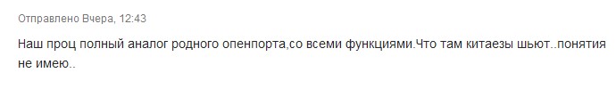

чавойто 161 Опубликовано 6 января, 2015 Поделиться Опубликовано 6 января, 2015 (изменено) Сегодня проверил китайца с правильным процем на Лансере 9-ом. Выход Бут пина Опенпорта, некогда было проверять(клиент иногородний был) да и пока переходник не сваял на бут пин-джек2,5, кинул с прикуривателя 12вольт, считалось нормально, потом также тюн залил, правда музыку пришлось хозяину выключить перед заливкой усилок тянул напряжение и напруга на бутпине проседала ниже 12в. По процу ранее писал что возможны ограничения по бутпину. Получил инфу от продавца что проц 100% аналог Татрикса и ограничений ни каких не имеет. И что бут пин работать точно должен. Так что возможно бут пин так же будет работать. заранее сделаю переходник вследующий раз проверю. Изменено 6 января, 2015 пользователем чавойто 161 Ссылка на комментарий Поделиться на другие сайты Поделиться

чавойто 161 Опубликовано 7 января, 2015 Поделиться Опубликовано 7 января, 2015 (изменено) Опять пластиковая коробочка меня радует разноцветными переливами. Два дня пока не сдохла. Проц китаец прислал. И как таким репрогом заниматься? Я бы хотя бы тест провел бы, к примеру 20 втыканий юсб. У меня сдох при чтении эбу MMC Flasher-2. Похоже, что просто слетела прошивка. vladgl если можно фото Вашего процессора. Неужели еще не поняли что, все китайские процы с одного жбана. Только хуже когда он не сразу навернется при проверке, а заснет при репроге вместе с блоком. И фото проца вам ничего не даст, процы могут быть идентичные(делаются один хрен в китае), а вот что там за прошивка и почему китайская слетает это другой вопрос. Изменено 7 января, 2015 пользователем чавойто 161 Ссылка на комментарий Поделиться на другие сайты Поделиться
vladgl Опубликовано 7 января, 2015 Поделиться Опубликовано 7 января, 2015 Неужели еще не поняли что, все китайские процы с одного жбана. Только хуже когда он не сразу навернется при проверке, а заснет при репроге вместе с блоком. И фото проца вам ничего не даст, процы могут быть идентичные(делаются один хрен в китае), а вот что там за прошивка и почему китайская слетает это другой вопрос. Не могу ни согласиться.Всё верно,и иллюзий ни кто не питает.Но ведь куча китая у народа работает,и где то даже не плохо работает.Сомневаюсь что дело в прошивке,ведь у кое кого те же оп2 работают,скорее всего проци гмо.Просто опенпорту не повезло с комплектухой. Ссылка на комментарий Поделиться на другие сайты Поделиться
