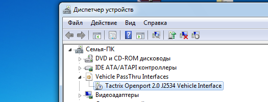

Aleksey_1 Опубликовано 6 октября, 2015 Поделиться Опубликовано 6 октября, 2015 Привет Как с этим разобраться? Win. 7 / 64. Ссылка на комментарий Поделиться на другие сайты Поделиться
Виталик 522 Опубликовано 6 октября, 2015 Поделиться Опубликовано 6 октября, 2015 загрузить через F8 Ссылка на комментарий Поделиться на другие сайты Поделиться
Aleksey_1 Опубликовано 6 октября, 2015 Поделиться Опубликовано 6 октября, 2015 дальше что? Ссылка на комментарий Поделиться на другие сайты Поделиться
Виталик 522 Опубликовано 6 октября, 2015 Поделиться Опубликовано 6 октября, 2015 драйвер установить наверно... Ссылка на комментарий Поделиться на другие сайты Поделиться
Aleksey_1 Опубликовано 6 октября, 2015 Поделиться Опубликовано 6 октября, 2015 не помогло Ссылка на комментарий Поделиться на другие сайты Поделиться
Виталик 522 Опубликовано 6 октября, 2015 Поделиться Опубликовано 6 октября, 2015 обычно достаточно отключения проверки цифровой подписи Ссылка на комментарий Поделиться на другие сайты Поделиться
Aleksey_1 Опубликовано 6 октября, 2015 Поделиться Опубликовано 6 октября, 2015 таже картина может еще что? Ссылка на комментарий Поделиться на другие сайты Поделиться
Арсен. Опубликовано 6 октября, 2015 Поделиться Опубликовано 6 октября, 2015 В 06.10.2015 в 19:09, Aleksey_1 сказал: Привет Как с этим разобраться? Win. 7 / 64. OpenPort у меня точно так же отображается и все нормально работает. Win 7 / 32 Ссылка на комментарий Поделиться на другие сайты Поделиться

shum Опубликовано 13 ноября, 2015 Поделиться Опубликовано 13 ноября, 2015 В 06.10.2015 в 19:09, Aleksey_1 сказал: Привет Как с этим разобраться? Win. 7 / 64. С этим бороться не надо,рабочий опен.Запускай ECUFlesh в правом нижнем углу он опредилится.Дрова в норме Ссылка на комментарий Поделиться на другие сайты Поделиться
