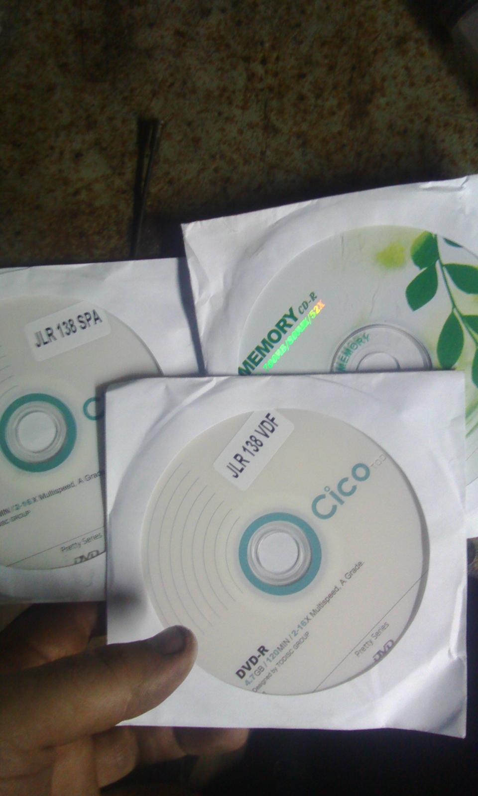

efferalgan Опубликовано 18 февраля, 2016 Поделиться Опубликовано 18 февраля, 2016 Ставь ECUFlesh. Потом шнурок в USB и все встанет. Только аккуратно. Китайцы мрут быстро. на каком интересно диске он этот экуфлешер находиться?? Ссылка на комментарий Поделиться на другие сайты Поделиться
Сергей123456 Опубликовано 18 февраля, 2016 Поделиться Опубликовано 18 февраля, 2016 Ну не на JLR это точно. Это по Ленд роверам программа. Или тут поищи. http://www.auto-bk.ru/forum/topic/13059-ecuflash/?hl=ecuflesh&do=findComment&comment=390918 Но лучше на диске. С интернетом крайне аккуратно. И последние ECUFlash не ставь. Шнурок могут убить сразу. Ссылка на комментарий Поделиться на другие сайты Поделиться
monstr-44 Опубликовано 18 февраля, 2016 Поделиться Опубликовано 18 февраля, 2016 (изменено) У меня в комплекте было 4 диска , 3 больших и 1 маленький на нем и был экуфлеш. Не подтверждай получение товара , тяни и тестируй пока не гавкнет , спор откроешь хоть.. ;4 диск могу скинуть , если нада Изменено 18 февраля, 2016 пользователем monstr-44 Ссылка на комментарий Поделиться на другие сайты Поделиться
efferalgan Опубликовано 18 февраля, 2016 Поделиться Опубликовано 18 февраля, 2016 У меня в комплекте было 4 диска , 3 больших и 1 маленький на нем и был экуфлеш. Не подтверждай получение товара , тяни и тестируй пока не гавкнет , спор откроешь хоть.. ;4 диск могу скинуть , если нада подкинь ежели не сложно)))) Ссылка на комментарий Поделиться на другие сайты Поделиться

monstr-44 Опубликовано 18 февраля, 2016 Поделиться Опубликовано 18 февраля, 2016 А вдруг что то изменилось? Воткни в комп и не трогай сутки , пусть моргает. Щас скину ссылку Ссылка на комментарий Поделиться на другие сайты Поделиться

monstr-44 Опубликовано 18 февраля, 2016 Поделиться Опубликовано 18 февраля, 2016 дрова https://yadi.sk/d/YGDRX2e1p5WUm Ссылка на комментарий Поделиться на другие сайты Поделиться
monstr-44 Опубликовано 18 февраля, 2016 Поделиться Опубликовано 18 февраля, 2016 'экуфлеш https://yadi.sk/d/m5yseIHCp5ZhN но дрова эти у меня не заработали , и умер как у всех Ссылка на комментарий Поделиться на другие сайты Поделиться
