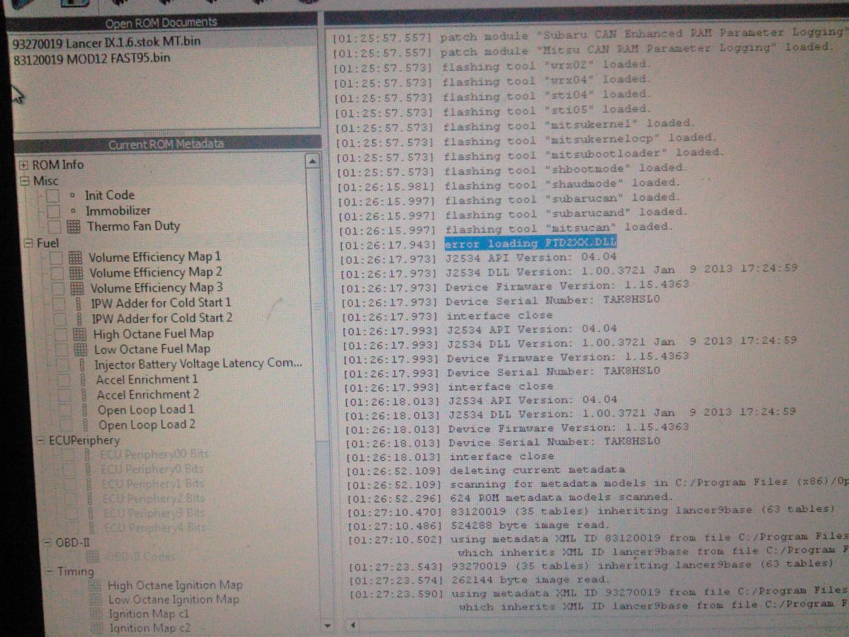

shum Опубликовано 14 марта, 2016 Поделиться Опубликовано 14 марта, 2016 (изменено) Загрузил экуфлэш вышла строка [00:47:05.284] flashing tool "mitsukernelocp" loaded. [00:47:05.284] flashing tool "mitsubootloader" loaded. [00:47:05.284] flashing tool "shbootmode" loaded. [00:47:07.730] flashing tool "shaudmode" loaded. [00:47:07.730] flashing tool "subarucan" loaded. [00:47:07.746] flashing tool "subarucand" loaded. [00:47:07.746] flashing tool "mitsucan" loaded. [00:47:09.025] error loading FTD2XX.DLL ----------- ЭТО ЧТО? Потключаю Опен вроде как всё определяет [00:47:09.052] J2534 API Version: 04.04 [00:47:09.052] J2534 DLL Version: 1.00.3721 Jan 9 2013 17:24:59 [00:47:09.052] Device Firmware Version: 1.15.4363 [00:47:09.052] Device Serial Number: TAK8HSL0 [00:47:09.054] interface close [00:47:09.075] J2534 API Version: 04.04 [00:47:09.075] J2534 DLL Version: 1.00.3721 Jan 9 2013 17:24:59 [00:47:09.075] Device Firmware Version: 1.15.4363 [00:47:09.075] Device Serial Number: TAK8HSL0 [00:47:09.075] interface close [00:47:09.085] J2534 API Version: 04.04 [00:47:09.085] J2534 DLL Version: 1.00.3721 Jan 9 2013 17:24:59 [00:47:09.085] Device Firmware Version: 1.15.4363 [00:47:09.085] Device Serial Number: TAK8HSL0 [00:47:09.085] interface close Что это- error loading FTD2XX.DLL Изменено 14 марта, 2016 пользователем shum Ссылка на комментарий Поделиться на другие сайты Поделиться
shum Опубликовано 14 марта, 2016 Поделиться Опубликовано 14 марта, 2016 И перед запуском Экуфлэша выскакивает окно. После загрузки софта error loading FTD2XX.DLL что за ошибка загрузки? Ссылка на комментарий Поделиться на другие сайты Поделиться
shum Опубликовано 15 марта, 2016 Поделиться Опубликовано 15 марта, 2016 всё ,разобрался.обновил FTD2XX.DLL .Опен заработал как положено. Ссылка на комментарий Поделиться на другие сайты Поделиться

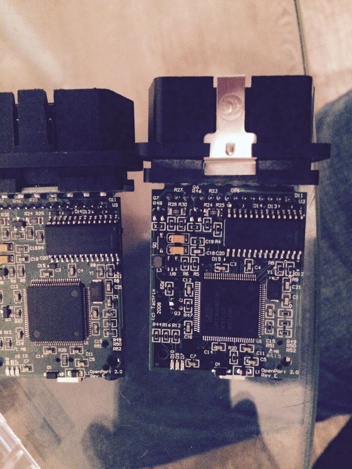

kvihome Опубликовано 28 марта, 2016 Поделиться Опубликовано 28 марта, 2016 (изменено) Пришел ори ревизии h. Фото прилагаю. Не смог удержаться и вскрыть))) Надеюсь этот не будет зависить от того куда и что втыкать))) Кстати на плате написано что ревизия е. Отличие только в nxp Изменено 28 марта, 2016 пользователем kvihome Ссылка на комментарий Поделиться на другие сайты Поделиться
