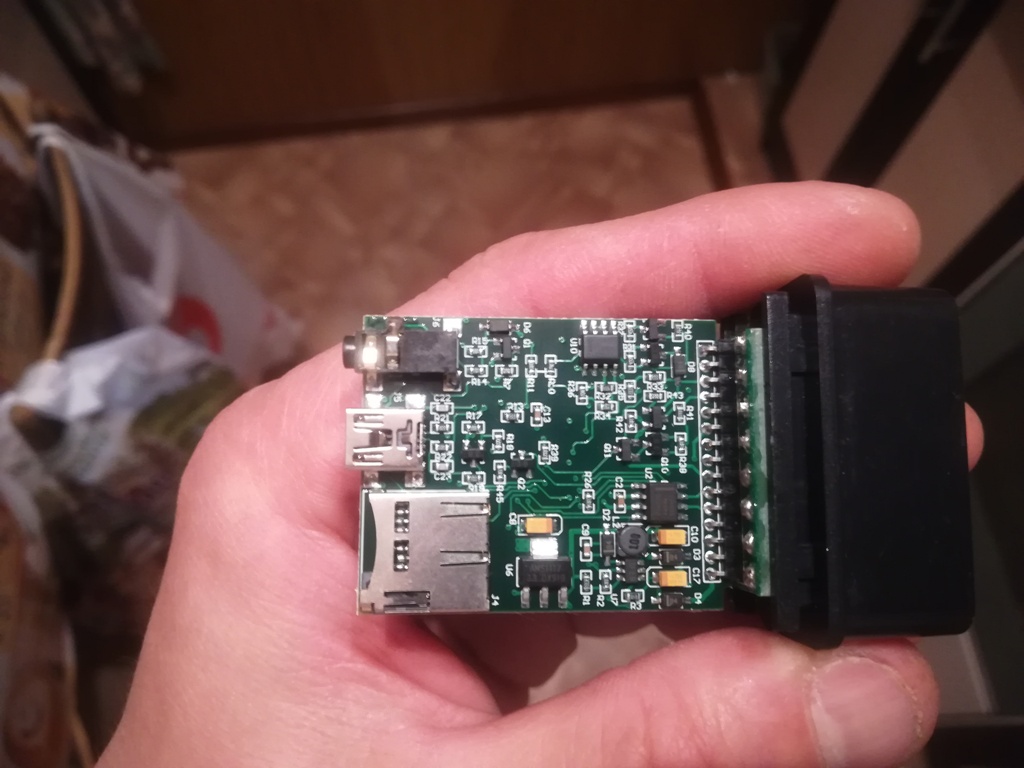

Vnukovskiy Опубликовано 10 января, 2019 Поделиться Опубликовано 10 января, 2019 Всем привет! Заказал Китайский опенпорт до того, как нашёл и прочитал тему. Потом понял, что зря заказал )) Заказал на джуме, сегодня забрал. Вскрыл, проц не затёртый, хз может нормальный стоит. Но теперь даже не знаю стоит ли его пробовать, не завалю ли я себе блок. )) Пока изучал интернет, сделал вывод, что лучше купить Кес. Ссылка на комментарий Поделиться на другие сайты Поделиться

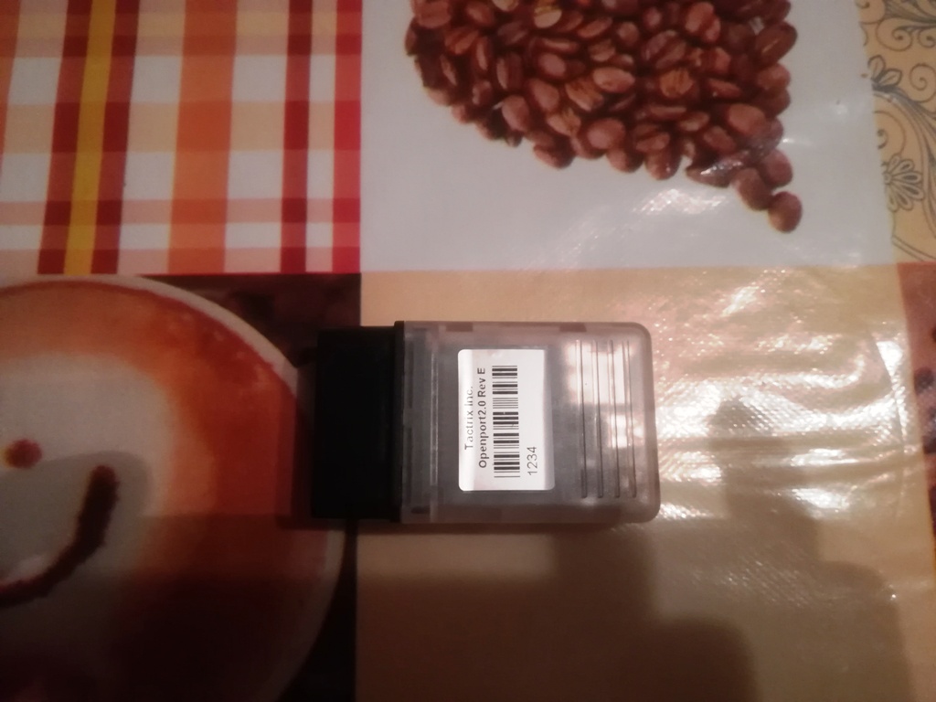

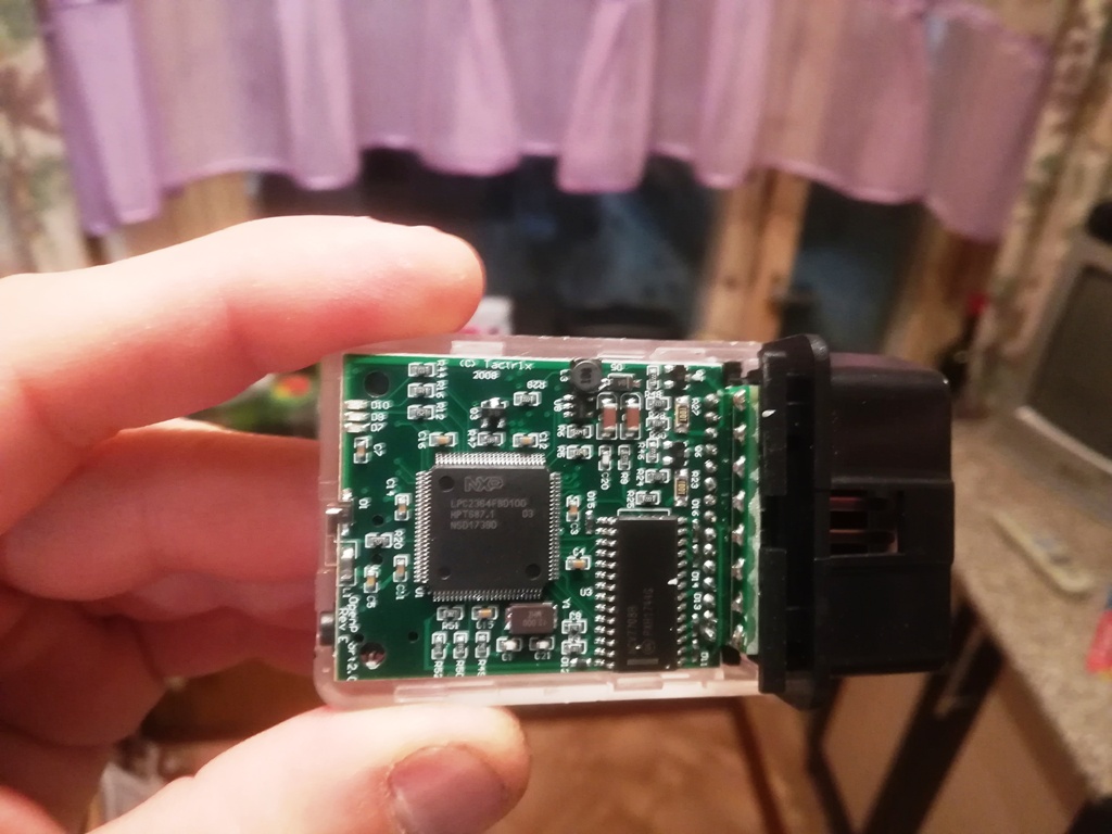

Valera M Опубликовано 2 ноября, 2022 Поделиться Опубликовано 2 ноября, 2022 Обновим тему Купил китайский Openport в самом крутом мазанине на Ali с доставкой из России, плата черная ревизия Е Осмотр платы выявил следующее, почти все элементы на плате являются эмуляцией и пустышками, проводники печатной платы к элементам не подключены, работает только часть схемы с процессором и кан передатчиком, остальные элементы схемы декоративные. Преобразователь питания от ODB, преобразователь для формирования Бутпина, коммутатор сигналов на разъем ODB не подключены к схеме. Написал на Ali отзыв не опубликовали, деньги по спору не вернули. Удачных покупок! Ссылка на комментарий Поделиться на другие сайты Поделиться
