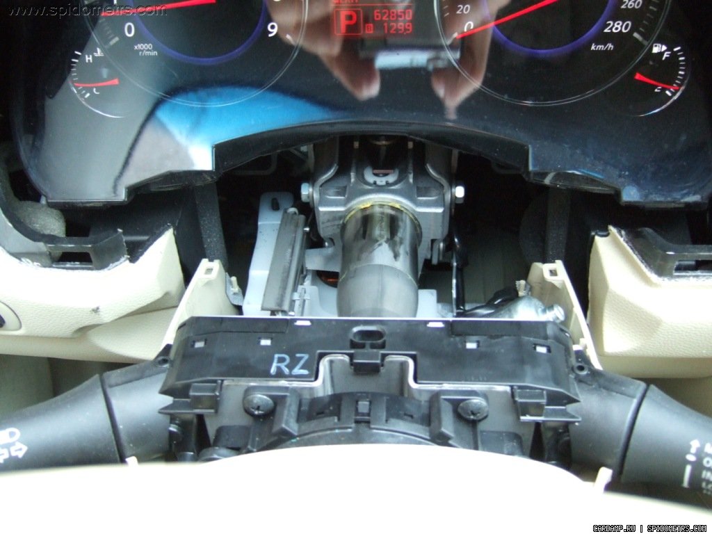

GadskiyPapa Опубликовано 8 июля, 2014 Поделиться Опубликовано 8 июля, 2014 (изменено) Всех приветствую. Пришла вчера машинка на смотку...уточню , машинка 2009 года....с самой смоткой всё совершенно понятно. Не смог выковырять панель. Панелтка накладная с верхней частью пластика рулевой колонки снял , приборку открутил ,разьём подлез отключил ,а дальше как только не вертел вынуть не могу. Маленькое уточнение-сломан привод рулевой колонки и она зафиксирована в среднем положении. Снимать руль,снимать подрулевой переключатель? Изменено 8 июля, 2014 пользователем GadskiyPapa Ссылка на комментарий Поделиться на другие сайты Поделиться
Bondareff Опубликовано 8 июля, 2014 Поделиться Опубликовано 8 июля, 2014 Рулевую колонку разобрать в плоть до снятия рычагов дворников и поворотов Демонтаж панели возможен когда в крайние положения загнанный руль (по максимуму вниз и на себя ) боюсь что если руль в среднем положении ты её не выковыряешь. Ссылка на комментарий Поделиться на другие сайты Поделиться
GadskiyPapa Опубликовано 8 июля, 2014 Автор Поделиться Опубликовано 8 июля, 2014 Отстой ......вроде и мшина халявная , а хрен доберёшся... А может есть у кого фото сзади - посмотрето где точки , может щупом подлезу. Ссылка на комментарий Поделиться на другие сайты Поделиться
yrii Опубликовано 8 июля, 2014 Поделиться Опубликовано 8 июля, 2014 В чем проблема руль снять? Ссылка на комментарий Поделиться на другие сайты Поделиться
GadskiyPapa Опубликовано 8 июля, 2014 Автор Поделиться Опубликовано 8 июля, 2014 Сам руль ничему не мешает.Мешает рулевая колонка и висящий на ней подрулевой. Вот я и спрашиваю,в среднем положении руля поможет ли снятие руля и подрулевого или хрен там. В нижнем положении руля приборка без особых напрягов выходит, но руль в него не опустить из-за поломки привода. Ссылка на комментарий Поделиться на другие сайты Поделиться
dim3075 Опубликовано 8 июля, 2014 Поделиться Опубликовано 8 июля, 2014 можно попробовать так: был похожий случай! открутить 4 винта моточика рулевой колонки снизу ,снять его,затем рулевую колонку опустить вниз руками! Ссылка на комментарий Поделиться на другие сайты Поделиться
Пёстренький Опубликовано 8 июля, 2014 Поделиться Опубликовано 8 июля, 2014 Машина показательная, особенно если владелец торгуется, в самый раз предложить снять приборку самостоятельно. Ссылка на комментарий Поделиться на другие сайты Поделиться
unik Опубликовано 8 июля, 2014 Поделиться Опубликовано 8 июля, 2014 Какой там руль снимать. Там 4 болта весь щиток держат. Достаточно снять панель коленей. Ссылка на комментарий Поделиться на другие сайты Поделиться
s.v. Опубликовано 8 июля, 2014 Поделиться Опубликовано 8 июля, 2014 Авто случаем не моего региона, пару месяцев назад была такая, кузов последних годов, цвет вроде "рыжий". Такая же хрень эл. регулятор колонки сломан. Щиток так и не снял. Да и пока снимал пластиковую накладку по краям потертости остались... Если с разборкой рулевой колонки, ценник другой будет, работы то больше... Сори за офф. Ссылка на комментарий Поделиться на другие сайты Поделиться
GadskiyPapa Опубликовано 8 июля, 2014 Автор Поделиться Опубликовано 8 июля, 2014 Какой там руль снимать. Там 4 болта весь щиток держат. Достаточно снять панель коленей. Уважаемый - вы начало темы читали???? Не выходит каменный цветок)))) Буду разбирать-опускать рулевую колонку. Ссылка на комментарий Поделиться на другие сайты Поделиться
unik Опубликовано 8 июля, 2014 Поделиться Опубликовано 8 июля, 2014 А и не надо что бы колонка работала. Там два болта и так видно,а вот два в потае. Если не знаете,тогда и мучайтесь. Ссылка на комментарий Поделиться на другие сайты Поделиться
lancer55 Опубликовано 8 июля, 2014 Поделиться Опубликовано 8 июля, 2014 Может покажете эти "два в потае" ?? Ссылка на комментарий Поделиться на другие сайты Поделиться
GadskiyPapa Опубликовано 8 июля, 2014 Автор Поделиться Опубликовано 8 июля, 2014 Да человек явно имеет ввиду предыдущий кузов. Какие болты вы имеете ввиду....у меня приборка как с картинки выше. Ссылка на комментарий Поделиться на другие сайты Поделиться

azat2601 Опубликовано 20 июня, 2015 Поделиться Опубликовано 20 июня, 2015 В этой машине,вообще то проблематично,даже с целой рулевой колонкой снять щиток.Я всегда снимаю руль,переключатели подрулевые,спиральный кабель. Ссылка на комментарий Поделиться на другие сайты Поделиться
smrodo Опубликовано 20 июня, 2015 Поделиться Опубликовано 20 июня, 2015 Руль то точно не надо снимать. Ссылка на комментарий Поделиться на другие сайты Поделиться
zubr Опубликовано 20 июня, 2015 Поделиться Опубликовано 20 июня, 2015 В этой машине,вообще то проблематично,даже с целой рулевой колонкой снять щиток.Я всегда снимаю руль,переключатели подрулевые,спиральный кабель. давайте не будем меряться... все нормально снимается, если колонка ездит, не путайте с G серией, хотя и там тоже все не сложно. Ссылка на комментарий Поделиться на другие сайты Поделиться
GadskiyPapa Опубликовано 21 июня, 2015 Автор Поделиться Опубликовано 21 июня, 2015 В моём случае хозяин не хотел платить за снятие и перебор колонки. Как правильно сказал Руслан,при рабочей колонке в крайних нижних положениях всё делается легко. Ссылка на комментарий Поделиться на другие сайты Поделиться
