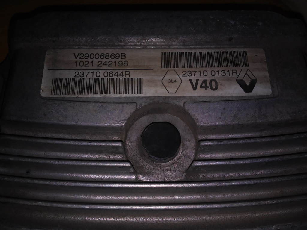

unlimiter77 Опубликовано 9 июля, 2014 Поделиться Опубликовано 9 июля, 2014 Добрый день, завалил блок Valeo V40 Fluence 1,6 Галеттой. По ошибке на запись нажал вместо попытки прочитать, а машина еще горячей была. Запись прошла но авто труп. Подскажите можно ли как то поднять блок и чем? Вычитал что Piasini но распиновки так и не нашел. Может кто что подскажет? Ссылка на комментарий Поделиться на другие сайты Поделиться

k0tik0v Опубликовано 9 июля, 2014 Поделиться Опубликовано 9 июля, 2014 В 09.07.2014 в 12:12, unlimiter77 сказал: на яндекс диск или на почту можете? unlimiter77@mail.ru Может просто принт скрин самого подключения Фото блока скинь, там на рено несколько похожих блоков Положил на облако https://cloud.mail.ru/public/252846821c49/help.rar Ссылка на комментарий Поделиться на другие сайты Поделиться
unlimiter77 Опубликовано 9 июля, 2014 Автор Поделиться Опубликовано 9 июля, 2014 (изменено) Вот такой. Спасибо буду разбираться Изменено 9 июля, 2014 пользователем unlimiter77 Ссылка на комментарий Поделиться на другие сайты Поделиться

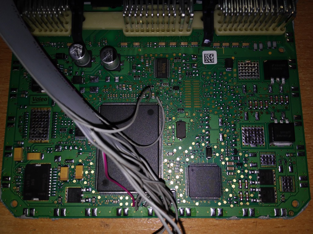

k0tik0v Опубликовано 9 июля, 2014 Поделиться Опубликовано 9 июля, 2014 там же 7058 стоит? если найти бут пин, то можно Ecuflahем слить и залить через диагнозу Ссылка на комментарий Поделиться на другие сайты Поделиться
unlimiter77 Опубликовано 10 июля, 2014 Автор Поделиться Опубликовано 10 июля, 2014 Piasini моя прочитать прочитала а записать не смогла ((( К-тагом оригинальным подняли, блок начал на связь выходить но остался в режиме репрога. Перезаписал еще раз родную прошивку по шнурку через Галетту и чудо свершилось! Изначально ошибка была в не правильно выбранной прошивке (отвлекли-ошибся) Спасибо всем, тему можно закрывать. Ссылка на комментарий Поделиться на другие сайты Поделиться
