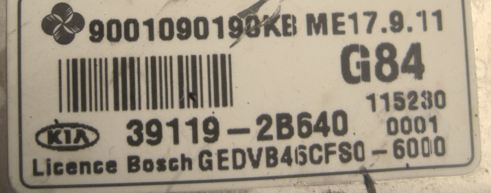

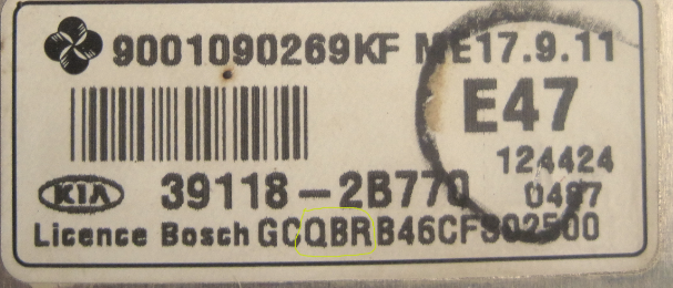

Ребят, кто по этим блокам много работал. Имеется труп с парт№ 39113-2В670 (Хюндай Солярис) и скажем так донор с №39118-2В760 (киа рио) . Вопрос-аппаратно одинаковы? Задача-залить сток Соляриса во второй эбу. Или на провал обречена эта попытка?;) Пока опасаюсь..
не подойдет. на блоке для киа должна быть маркировка (QBR)
