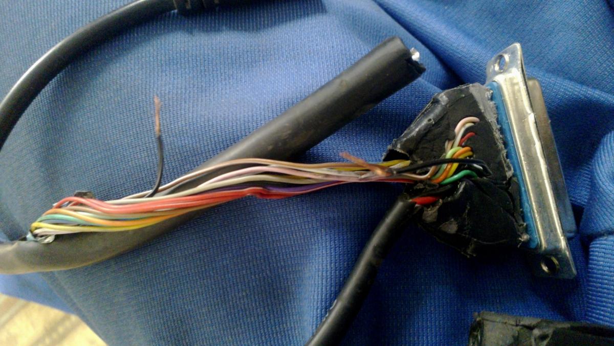

Али Опубликовано 11 июля, 2014 Поделиться Опубликовано 11 июля, 2014 добрый вечер дорогие друзья!у меня такая проблема Сканматик 2 категорический отказывается видит ладу Гранту и Приору 2!обновление последняя 2.18.6. официальному дилеру спросил но они нечего толком не сказали!может что то в сканматике сгорела? айрбак приоры bosch me17.9.7 не мог зайти!моя приборка глючит или у всех сканматик2 такой???помогите Ссылка на комментарий Поделиться на другие сайты Поделиться

Али Опубликовано 22 июля, 2014 Автор Поделиться Опубликовано 22 июля, 2014 по ходу сан сгорел на сканматике!по тому что гранта смотрят по CAN Ссылка на комментарий Поделиться на другие сайты Поделиться
ozzix Опубликовано 22 августа, 2014 Поделиться Опубликовано 22 августа, 2014 В 22.07.2014 в 18:11, Али сказал: по ходу сан сгорел на сканматике!по тому что гранта смотрят по CAN не мучай себя, попробуй на другой машине с КАН протоколом и еще на поре других и делай выводы потом... если есть под рукой другой сканер попробуй им по сделать диагнозу той самой Гранты, может дело не в Сканматике а в самой КАН-шине автомобиля?! у тазов бывает такое иногда Ссылка на комментарий Поделиться на другие сайты Поделиться
Сергей 816 Опубликовано 22 августа, 2014 Поделиться Опубликовано 22 августа, 2014 В 22.08.2014 в 05:03, ozzix сказал: не мучай себя, попробуй на другой машине с КАН протоколом и еще на поре других и делай выводы потом... если есть под рукой другой сканер попробуй им по сделать диагнозу той самой Гранты, может дело не в Сканматике а в самой КАН-шине автомобиля?! у тазов бывает такое иногда Да у всех машин бывает выход из строя КАН, но тогда не будет общения между блоками..... А вообще КАН вещь очень надежная..... Нужно взять адаптер с ЕЛМ327 и проверить связь с движкой.... если связь есть, то КАН не причем..... Сканматик значит кАзлит...... ну или руки.... Ссылка на комментарий Поделиться на другие сайты Поделиться

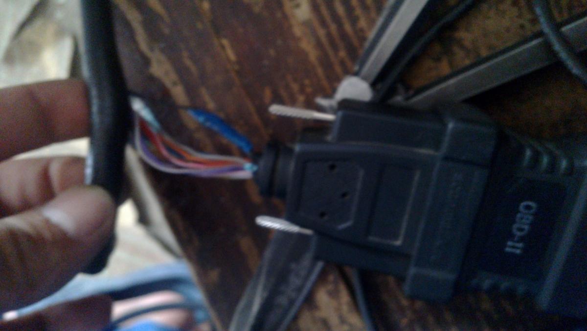

Али Опубликовано 22 августа, 2014 Автор Поделиться Опубликовано 22 августа, 2014 В 22.08.2014 в 09:46, Сергей 816 сказал: Да у всех машин бывает выход из строя КАН, но тогда не будет общения между блоками..... А вообще КАН вещь очень надежная..... Нужно взять адаптер с ЕЛМ327 и проверить связь с движкой.... если связь есть, то КАН не причем..... Сканматик значит кАзлит...... ну или руки.... Проблема решена хирургическим скальпелем и пайкой!оказывается у сканматика 2 слабенькие провода!двух местах обрыв нашел! Ссылка на комментарий Поделиться на другие сайты Поделиться
