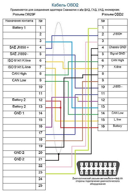

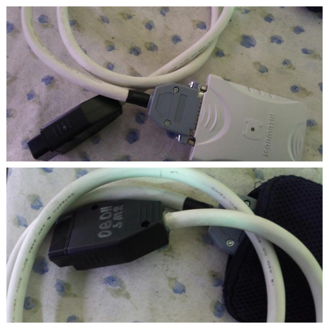

Ruslan79 Опубликовано 4 марта, 2017 Поделиться Опубликовано 4 марта, 2017 (изменено) Доброе утро! Хочу попросить о помощи, отнеситесь с пониманием,не пинайте сразу, переделав главный кабель сканматика, да бы не попадать на оригинал, и тут засада, все спаял по схеме, прозванивал с оригиналом от 16пин до дб25, все совпадает и на авто gm,Daewoo,работает а вот к ладе 2115 с эбу январь 7.2 Е72, так и не подключилось, оригинал подключается, проверял разъемы,все припаяно,ножки не замкнутый, вот вопрос, что то упустил в процессе? Изменено 4 марта, 2017 пользователем Ruslan79 Ссылка на комментарий Поделиться на другие сайты Поделиться
Ruslan79 Опубликовано 6 марта, 2017 Поделиться Опубликовано 6 марта, 2017 Доброе утро! Хочу попросить о помощи, отнеситесь с пониманием,не пинайте сразу, переделав главный кабель сканматика, да бы не попадать на оригинал, и тут засада, все спаял по схеме, прозванивал с оригиналом от 16пин до дб25, все совпадает и на авто gm,Daewoo,работает а вот к ладе 2115 с эбу январь 7.2 Е72, так и не подключилось, оригинал подключается, проверял разъемы,все припаяно,ножки не замкнутый, вот вопрос, что то упустил в процессе? Вопрос закрыт, ответ получен. Ссылка на комментарий Поделиться на другие сайты Поделиться
aleks-ua Опубликовано 6 марта, 2017 Поделиться Опубликовано 6 марта, 2017 Ответ получил секретный или в 15-ой иммо был отключен? (разьем) Ссылка на комментарий Поделиться на другие сайты Поделиться
Ruslan79 Опубликовано 6 марта, 2017 Поделиться Опубликовано 6 марта, 2017 Ответ получил секретный или в 15-ой иммо был отключен? (разьем) Не,сказали разбиратся с распиновкой, и еще что схема от второго а не отпервого как в другом месте ответили. Так вот в ходе прозвона решил в разобраном виде все проверить и увидел что при подключении к СМ2 в штекере дб25 контакты вылазиют, штекер дохлый и еще когда припаявал перегрел,сейчас ищу более прочный. Ссылка на комментарий Поделиться на другие сайты Поделиться

Said113 Опубликовано 7 апреля, 2017 Поделиться Опубликовано 7 апреля, 2017 ОтветитьУ меня то же с кабелем проблемы, проверял штекер дб25 даже подключенным к разобранному адаптеру, после перепайки все звонится эфекта нет. Ссылка на комментарий Поделиться на другие сайты Поделиться

Ruslan79 Опубликовано 11 мая, 2017 Поделиться Опубликовано 11 мая, 2017 ОтветитьУ меня то же с кабелем проблемы, проверял штекер дб25 даже подключенным к разобранному адаптеру, после перепайки все звонится эфекта нет. Штекер дб25 меняйте,и проблем не будит, у меня все заработало. Ссылка на комментарий Поделиться на другие сайты Поделиться
