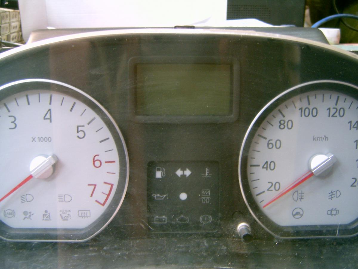

alexbox-x Опубликовано 11 июля, 2014 Поделиться Опубликовано 11 июля, 2014 Здравствуйте. Есть такая проблема. Принесли мне разобраный щиток от Рено Дастера. год 2012 конец года, механика. (пытались там ПО5 поправить пробег, не получилось) память 93с56 (на сколько я знаю на автомататных идет 25020, но это суть). Дамп я считал. Пробег как у логана нашел поправил. Записал, считал, проверил отдал. проходит 3 часа приезжают на машине. все работает пробег показывается. Пробема в счледубщем. при включении света панель тускнеет сильнее чем было раньше (со слов родителя машины). И поворотник когда включается то начинаются мигать оба индикатора и правый и левый. В остальном все нормально. Я считал и писал упой, по точкам. (напряжение 5 v., как 93с56х16) Собирал щиток не я. Разбирать заново не стали. Прилагаю 2 дампа один который я считал второй который писал. Duster2012 40041.bin Duster2012 40041-44141.bin Ссылка на комментарий Поделиться на другие сайты Поделиться

Xor Опубликовано 12 июля, 2014 Поделиться Опубликовано 12 июля, 2014 (изменено) Кстати не знаю, как у Дастера, но у Логанов обе стрелки моргают при поворотах. А экран " тускнеет сильнее", потому что дневной свет его засвечивает. Короче владелец этот скорее всего просто голово*б. Изменено 12 июля, 2014 пользователем Xor Ссылка на комментарий Поделиться на другие сайты Поделиться

Lin Опубликовано 12 июля, 2014 Поделиться Опубликовано 12 июля, 2014 (изменено) У дастера моргают обе стрелки и меняется яркость при включении габаритов Это 100% так и должнобыть. Топик стартера хотят развести. Посылай подальше. Ко мне тоже раз приезжали на красном логане (ТИПА одном и том же ) и говорили что через 3 дня пробег стал прежним. Но остались с носом :) Изменено 12 июля, 2014 пользователем Lin Ссылка на комментарий Поделиться на другие сайты Поделиться

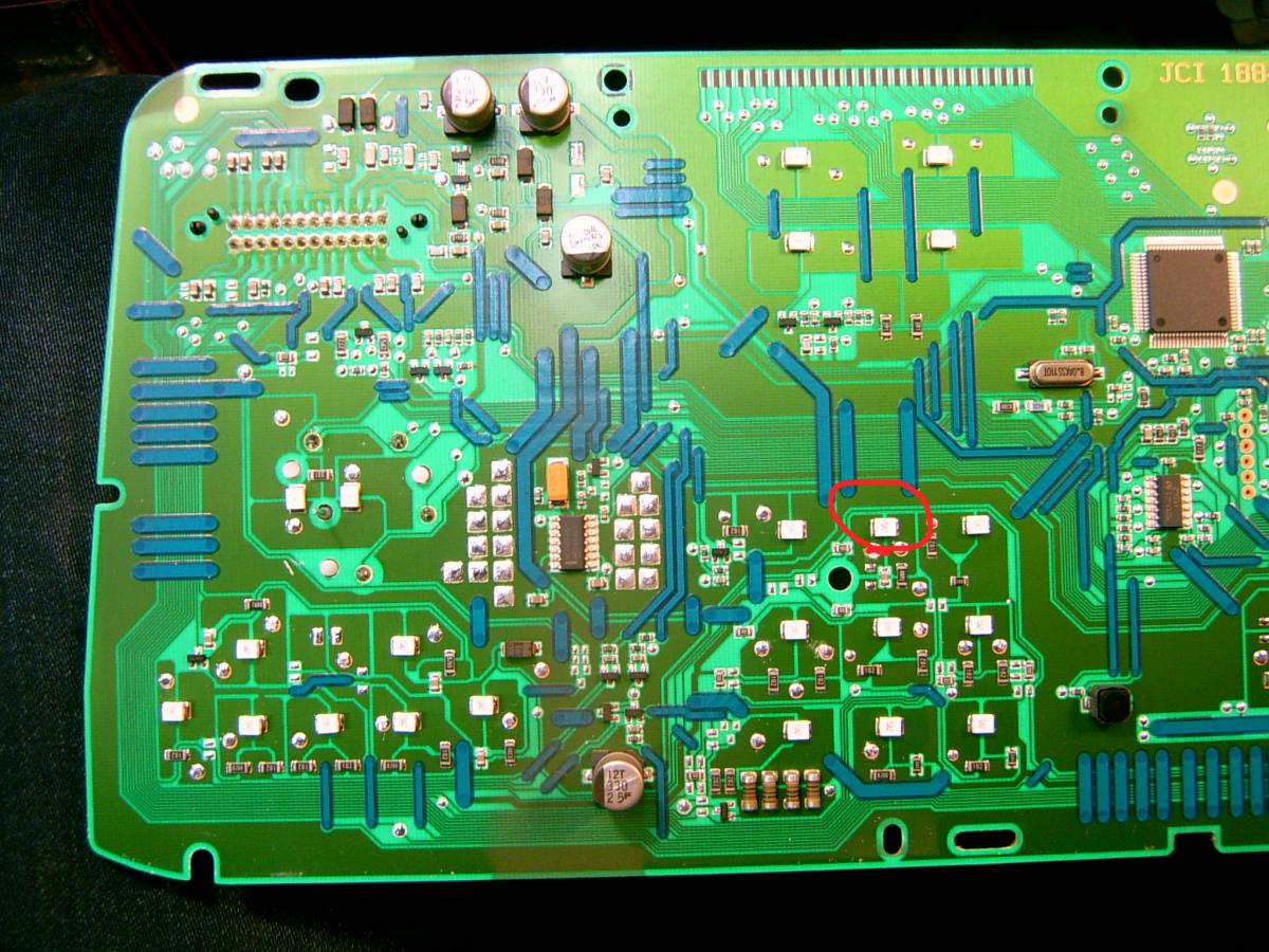

smrodo Опубликовано 12 июля, 2014 Поделиться Опубликовано 12 июля, 2014 Клиент пусть светодиод сам располовинивает: Ссылка на комментарий Поделиться на другие сайты Поделиться

Твердость Опубликовано 12 июля, 2014 Поделиться Опубликовано 12 июля, 2014 (изменено) По поворотникам , так и должно быть , то есть мигают оба не важно в какую сторону включение ! Это нормально для данных авто, светодиод то один ! Изменено 12 июля, 2014 пользователем Твердость Ссылка на комментарий Поделиться на другие сайты Поделиться
