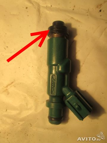

Здравствуйте подскажите по форсункам. Отмеченное на фото стрелкой это резинка или какой то другой материал ? Заказал на эксисте пришли резинки. Снял форсунки там эта штука, стучу по ней отверткой - твердая, ковырнуть боюсь, вдруг изолятор из какого то материала.... Или резина так задубела ? Может снимал кто , сталкивался ? .544300837.jpg
Положи в Винс.минут через 20 нормально снимешь

вот те вот резинки - детали однократного применения и те что на коллектор и те что на рампу!
можно конечно рискнуть и не менять но это в слечае небольшого пробега!
