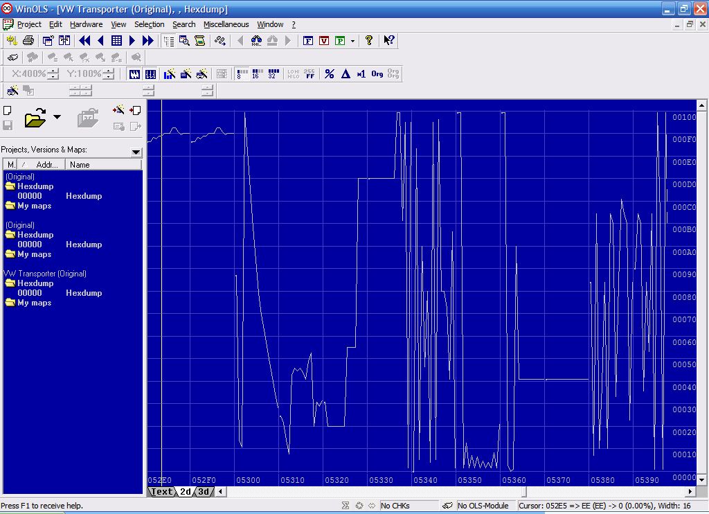

магикан Опубликовано 15 июля, 2014 Поделиться Опубликовано 15 июля, 2014 Добрый день.Озадачился я проблемой сдвинуть отсечку по оборотам на старом чудовище Т4.Перерыл горы инфы,но на этот блок ничего не нашел.Мне нужен только адрес,перепробовал несколько вариантов,ничего не меняется.ПЗУ 27с256 не дает возможностей для экспериментов-запарился стирать.Последняя надежда была на адрес 0534Е,но кончились чистые корпуса.Может кто сталкивался с подобным-подскажите,вот оригинал044906022M.rar.Датчика скорости у этого блока нет,отсечка 5,2 на месте и в движении-разници нет.Вот картинка в 2д Ссылка на комментарий Поделиться на другие сайты Поделиться

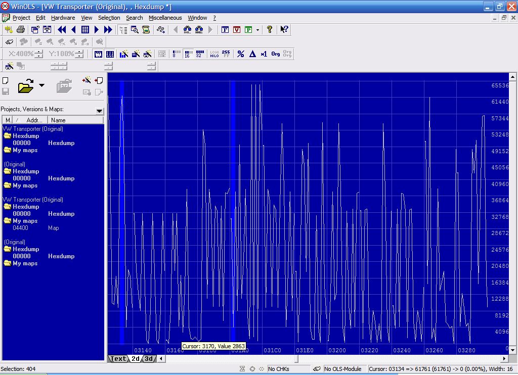

магикан Опубликовано 25 июля, 2014 Автор Поделиться Опубликовано 25 июля, 2014 Попробуй поискать в прошивке 16-ти битные значения около 0B 40 . Там в бошевских диджифантах отсечка по принципу 15000000/value , адрес обычно нечётный. Тоесть 15000000/5200=2884 . 2884 в хексе это 0B44 . Вот и поищи похожие и пробуй))) Спасибо за совет,буду пробовать.Еще вопрос -мне подсказали,что в этой прошивке калибровки начинаются с адреса 03Е00.Это правильно?Мне чтобы хоть грубо опредедить область поиска.Информации вообще никакой нет,до этого я пользовался совершенно другим методом расчета,соответственно результат нулевой.Буду очень рад подсказкам Ссылка на комментарий Поделиться на другие сайты Поделиться
магикан Опубликовано 25 июля, 2014 Автор Поделиться Опубликовано 25 июля, 2014 Спасибо за совет,буду пробовать.Еще вопрос -мне подсказали,что в этой прошивке калибровки начинаются с адреса 03Е00.Это правильно?Мне чтобы хоть грубо опредедить область поиска.Информации вообще никакой нет,до этого я пользовался совершенно другим методом расчета,соответственно результат нулевой.Буду очень рад подсказкам Просмотрел в новом варианте и сразу стало еще более непонятно.Если сравнивать чисто визуально например с БМВшной ,то получается,что все вверхногами?Только в одном месте нашел близкое значениеРастолкуйте,если возможно.Я уже привык сам с собой разговаривать Ссылка на комментарий Поделиться на другие сайты Поделиться

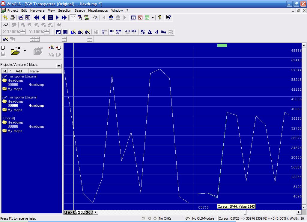

магикан Опубликовано 25 июля, 2014 Автор Поделиться Опубликовано 25 июля, 2014 Просмотрел в новом варианте и сразу стало еще более непонятно.Если сравнивать чисто визуально например с БМВшной ,то получается,что все вверхногами?Только в одном месте нашел близкое значениеРастолкуйте,если возможно.Я уже привык сам с собой разговаривать Вот к примеру нашел я похожее близкое значение.Мне надо обороты отсечки 7000,это получаем значение2143,переписываем по адресу 5F44-на картинке сдвигается немного вниз.Я правильно мыслю,или это полная лажа? Ссылка на комментарий Поделиться на другие сайты Поделиться
магикан Опубликовано 26 июля, 2014 Автор Поделиться Опубликовано 26 июля, 2014 Вот к примеру нашел я похожее близкое значение.Мне надо обороты отсечки 7000,это получаем значение2143,переписываем по адресу 5F44-на картинке сдвигается немного вниз.Я правильно мыслю,или это полная лажа? Изменил по этому адресу-машина заводится и кашляет примерно на 400 оборотах,газ не чувствует,глохнет.Самое непонятно,почему любое изменение по этому адресу в программаторе переворачивает в 16 битном все на изнанку.Если вернуть оригинал,все становится на место. Если меняю в Олсе,все нормально,только я не знаю,как с Олса скинуть дамп на проггер.Раньше сколько бы не изменял,ничего не менялось в работе авто,правда я не смотрел в 16 битном Ссылка на комментарий Поделиться на другие сайты Поделиться

магикан Опубликовано 31 июля, 2014 Автор Поделиться Опубликовано 31 июля, 2014 Попробовал сразу этот адрес.Если хоть чуть меняю вниз,это я по графику,то даже нет схватки.Меняю вверх-никакой реакции,заводится нормально,отсечка таже самая .Может у него в нескольких местах? А как она графически должна выглядеть?Хотя бы чисто визуально,например в 2D Ссылка на комментарий Поделиться на другие сайты Поделиться
