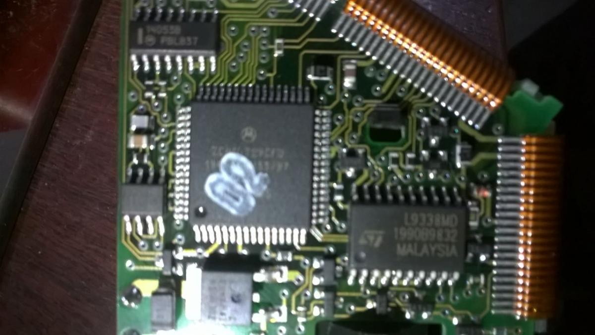

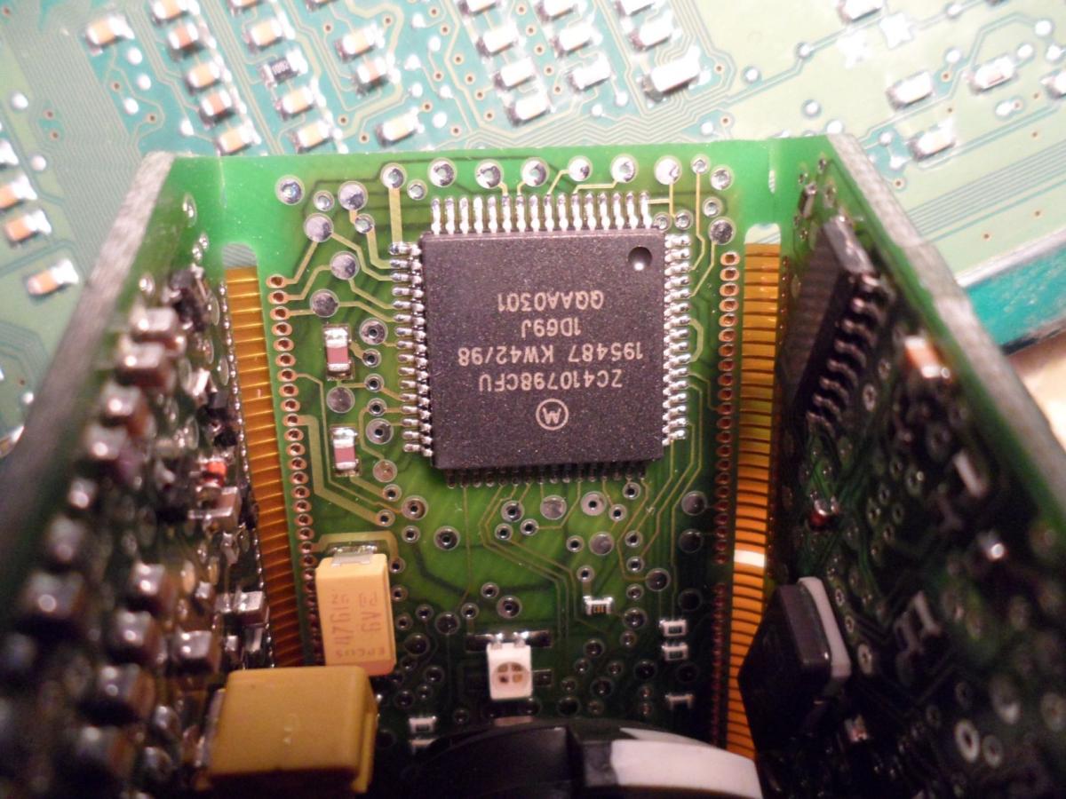

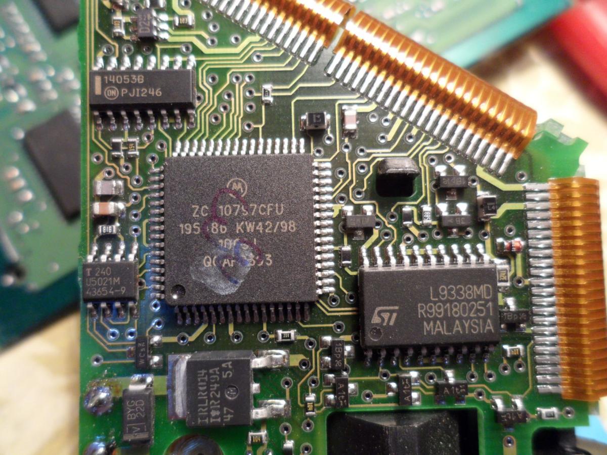

kyryarus Опубликовано 22 июля, 2014 Автор Поделиться Опубликовано 22 июля, 2014 (изменено) Трабл случился, плиз хелп, феном проц припаивал и резюк случайно сдул! Процессор внешний. Резистор к 42 ноге проца припаян, срочно нужен номинал! Изменено 22 июля, 2014 пользователем kyryarus Ссылка на комментарий Поделиться на другие сайты Поделиться
kyryarus Опубликовано 22 июля, 2014 Автор Поделиться Опубликовано 22 июля, 2014 Или фото в хорошем качестве. Ссылка на комментарий Поделиться на другие сайты Поделиться

toyotalexus Опубликовано 22 июля, 2014 Поделиться Опубликовано 22 июля, 2014 нету там на 42 ножке обведи какой я померю Ссылка на комментарий Поделиться на другие сайты Поделиться
dimon9555 Опубликовано 22 июля, 2014 Поделиться Опубликовано 22 июля, 2014 Чёта нету резюка на внешнем проце на 42 ноге(( мож лучше фото скинь с указанием места где сдул? Ссылка на комментарий Поделиться на другие сайты Поделиться
toyotalexus Опубликовано 22 июля, 2014 Поделиться Опубликовано 22 июля, 2014 11 нога=102к 38 нога=473к Ссылка на комментарий Поделиться на другие сайты Поделиться
kyryarus Опубликовано 23 июля, 2014 Автор Поделиться Опубликовано 23 июля, 2014 Всем спасибо, не 42, а 11 нога 102к. Просто было поздно, голова не работала! Спасибо. Ссылка на комментарий Поделиться на другие сайты Поделиться
