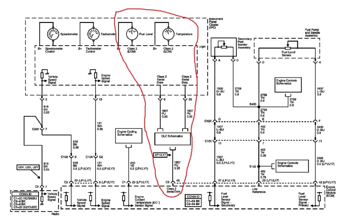

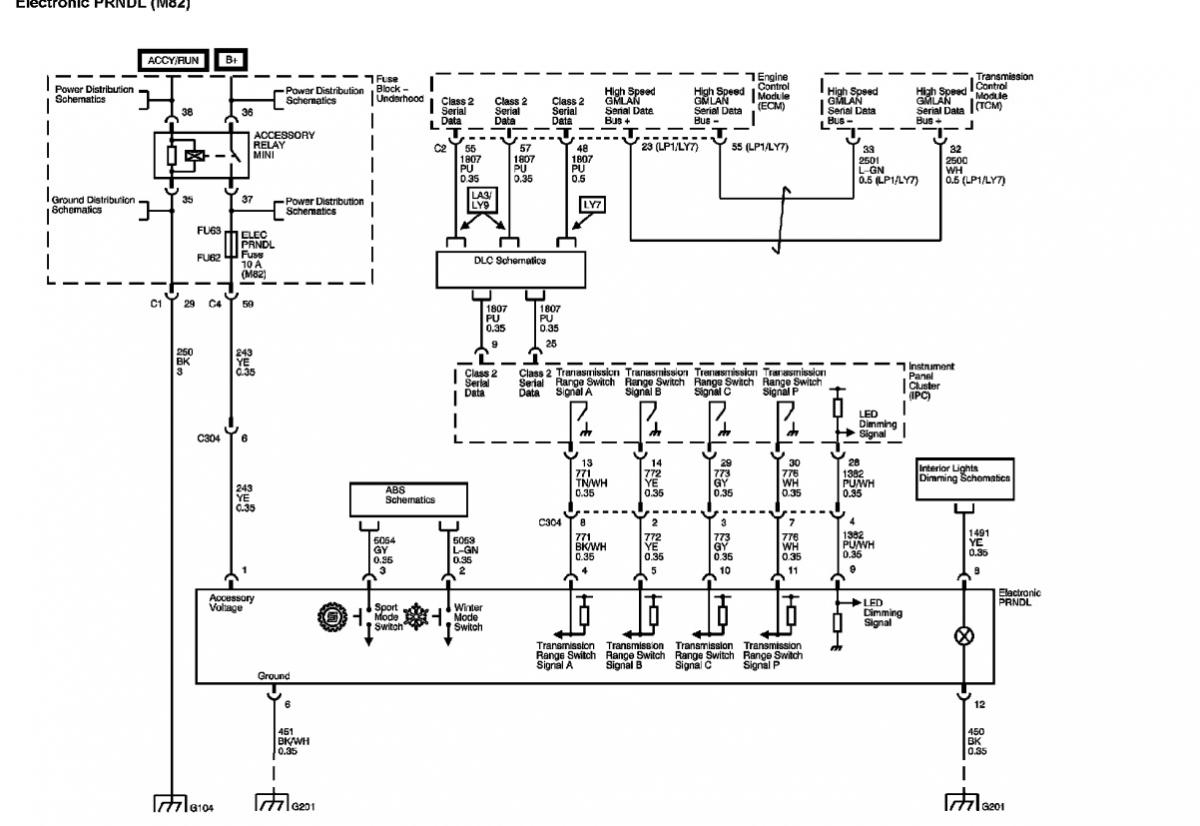

sandrinho1982 Опубликовано 23 июля, 2014 Поделиться Опубликовано 23 июля, 2014 Привет всем! Ситуация такая: после прикуривания на панели приборов перестали работать указатели температуры двигателя и уровня топлива, на селекторе перестали загораться лампочки при переключении передач, и на приборке соответственно тоже, ключ из замка зажигания не вытаскивается. Оффициалы на данном автомобиле приговорили блок управления двигателем. Связь вообще не улавливается, тем более после изучения схем из Alldata. В приложенных схемах видно, что все вышеперечисленное завязано на модуле DLC. Да и ошибки в модулях коробки, двигателя и приборки жалуются на отсутствие связи. Вопрос к тем кто сталкивался с этим самым блоком DLC. Где он находится и справится ли Launch X-431 IV с привязкой после замены? Нашел в интернете, что в багажнике за правой накладкой, но там его нет, не хочется всю машину потрошить в поисках, в Alldata тоже толком ничего не нашел... Ссылка на комментарий Поделиться на другие сайты Поделиться
sandrinho1982 Опубликовано 23 июля, 2014 Автор Поделиться Опубликовано 23 июля, 2014 Со сканера показания температуры и остаток топлива в баке адекватно отображаются. Есть предположение, что модуль VCIM интегрирован в ЭБУ двигателя?!... Или в какой-либо из других модулей... Ссылка на комментарий Поделиться на другие сайты Поделиться
sandrinho1982 Опубликовано 26 июля, 2014 Автор Поделиться Опубликовано 26 июля, 2014 Разобрался. DLC - разъем диагностики! Дело в ЭБУ двигателя. Ссылка на комментарий Поделиться на другие сайты Поделиться

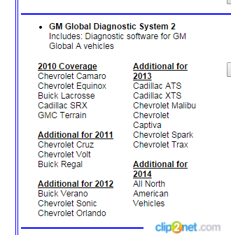

TRAC Опубликовано 1 октября, 2014 Поделиться Опубликовано 1 октября, 2014 В данном авто есть vin. Его нуно ввести тут - https://tis2web.service.gm.com/tis2web И вы получите перечень всех калибровок(читать - прошивок) по всем блокам данного авто. Если вы найдете там свой блок,предназначенный для репрограмминга,то имеет смысл приобрести TECH2 или MDI. Перечень авто для того или иного девайса есть тут - https://www.acdelcotds.com/acdelco/action/subscribehome В скрине - все авто, перешиваемые с помощью MDI,все остальные - TECH2 Ссылка на комментарий Поделиться на другие сайты Поделиться
