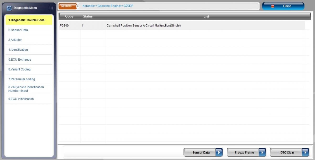

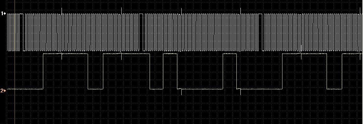

Andron Опубликовано 23 июля, 2014 Поделиться Опубликовано 23 июля, 2014 Может, пригодится кому... Короч, SSangyong New Actyon, 2013 гв, G20DF, пробег 23000 км. Не ровно работает на ХХ, горит чек. И вот. P.S. : качество не очень, извиняйте, торопился, снимал осцилки диском 2. Ссылка на комментарий Поделиться на другие сайты Поделиться
kushnik40 Опубликовано 5 декабря, 2014 Поделиться Опубликовано 5 декабря, 2014 Спасибо! Очень помогло. Авто плохо заводилось, горел чек по датчику распредвала, в одном сервисе просто заменили датчик, не помогло. После снятия сигналов и сверки с оригиналом, выяснилась рассинхронизация валов. При разборе выяснилось проскок впускного распредвала на три зуба. Ссылка на комментарий Поделиться на другие сайты Поделиться
Andron Опубликовано 24 декабря, 2014 Автор Поделиться Опубликовано 24 декабря, 2014 Цепь перескочила? Пробег какой? Шума не было? Ссылка на комментарий Поделиться на другие сайты Поделиться
kushnik40 Опубликовано 24 декабря, 2014 Поделиться Опубликовано 24 декабря, 2014 Шума не было, заводился очень долго, тяги не было. Ссылка на комментарий Поделиться на другие сайты Поделиться
