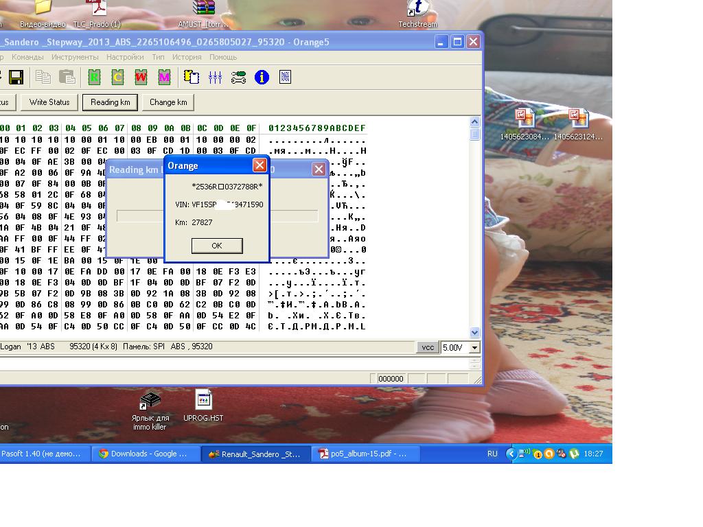

Turop Опубликовано 24 июля, 2014 Поделиться Опубликовано 24 июля, 2014 Renault Sandero Stepway 2013 Панель приборов 95160 сделал В ABS 95320 но пробега в блоке нет Где еще в этом авто дубль? Ссылка на комментарий Поделиться на другие сайты Поделиться

Turop Опубликовано 24 июля, 2014 Автор Поделиться Опубликовано 24 июля, 2014 Ну да, GOGA не спит. Большое Спасибо gold. Все получилось вот результат. Ссылка на комментарий Поделиться на другие сайты Поделиться
