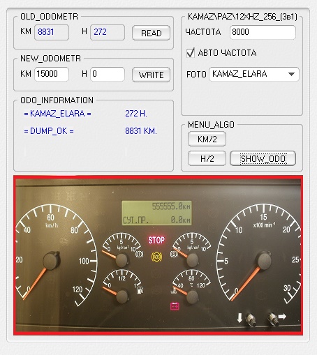

rus07 Опубликовано 24 июля, 2015 Поделиться Опубликовано 24 июля, 2015 В 24.07.2015 в 07:28, serrg сказал: Такой пробег и часы в твоем дампе? Elara.jpg Пробег был 16.ххх км, последние цифры не припомню. Ссылка на комментарий Поделиться на другие сайты Поделиться
serrg Опубликовано 24 июля, 2015 Поделиться Опубликовано 24 июля, 2015 В 24.07.2015 в 19:36, rus07 сказал: Пробег был 16.ххх км, последние цифры не припомню. Ты смотрел свой дамп? Пробег 00 86 С3 С6 = в дес= 8831942/1000=8831км, суточник ниже 00 3С DC C6 =3988636/1000=3988km Ссылка на комментарий Поделиться на другие сайты Поделиться
