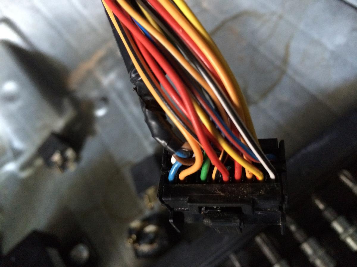

sashasasha Опубликовано 26 июля, 2014 Поделиться Опубликовано 26 июля, 2014 Здравствуйте форумчане сразу оговорюсь что с авто снг ранее не работал, ну разве что дописывал чип под автозапуск. Но приключилась не приятная история, утопил авто отца, шевролет нива 2012 года, утанула основательно, вода дошла до щитка приборов. Снял моторник 21230-1411020-40 он внутри весь окислен многие ножки выгорели, в общем его под замену, и блок апс6 тоже подмочен но не сильно, возможно можно будет обойтись пропаем, но если все таки АПС6 вышел из строя, что можно сделать, возможно ли сделать иммо оф(хотя не хотелось бы) и надо ли будет синхронизировать новый моторнтк с старым АПС6, заранее всех благодарю за помощь. Ссылка на комментарий Поделиться на другие сайты Поделиться

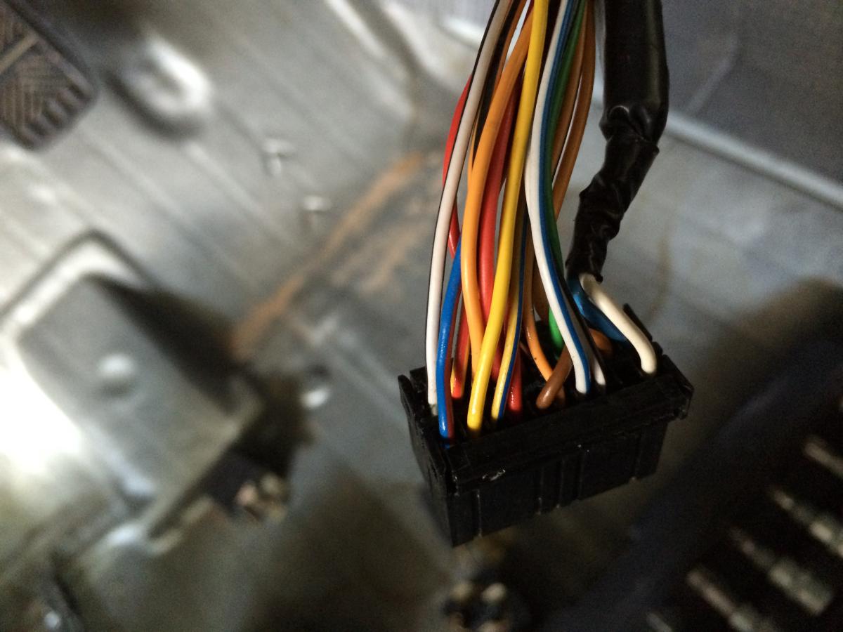

sashasasha Опубликовано 27 июля, 2014 Автор Поделиться Опубликовано 27 июля, 2014 Новый блок чистый еепром, АПС6 если не нужен то можно вообще выкинут,отрежь и соедини в месте,или скрепку . Здравствуйте, у меня не много по другому провода стоят и цвета тоже не совпадают, я так понимаю надо отталкиваться номера провода, подскажите какие провода замкнуть в моем случаи, фото прилагаю. Заранее благодарю вас. Ссылка на комментарий Поделиться на другие сайты Поделиться
Alex64 Опубликовано 27 июля, 2014 Поделиться Опубликовано 27 июля, 2014 9,18. На АПС номера есть. http://chipdiagnost.narod.ru/info-sxm.html#loc11 Вообще-то менять лучше все что было в воде. Ссылка на комментарий Поделиться на другие сайты Поделиться
