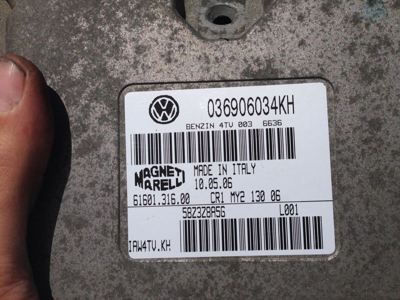

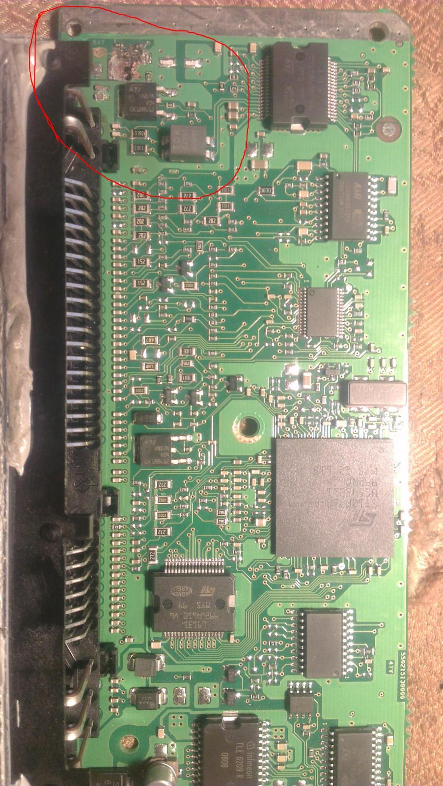

Antondee Опубликовано 30 июля, 2014 Поделиться Опубликовано 30 июля, 2014 Стоит эбу magneti 036906034 kh 4tv 6636. Процессор st10f280. Выгорел диод и сгнили детали с дорожками. Авто некоторе время заводилось, троило, а потом совсем перестала заводится. Если у кого нибудь есть такой сфотать кусок платы, буду благодарен, ни где не могу найти фото похожее. Фоты прилагаю Ссылка на комментарий Поделиться на другие сайты Поделиться

o717ka Опубликовано 1 августа, 2014 Поделиться Опубликовано 1 августа, 2014 только такие Ссылка на комментарий Поделиться на другие сайты Поделиться
Antondee Опубликовано 2 августа, 2014 Автор Поделиться Опубликовано 2 августа, 2014 Огромное спасибо! Попробую запитать, хоть иммо вычитать если не получится восстановить, детальки не видно на фото маркировки, а я так понял там детальки это подтяжка на к-линию проходит под слоями. эх, видеть бы эти детальки, слишком редкий эбу Ссылка на комментарий Поделиться на другие сайты Поделиться
Antondee Опубликовано 2 августа, 2014 Автор Поделиться Опубликовано 2 августа, 2014 Подскажите ещё по номеру блока, 036906034 kh с такими буквами не найти мне наверно блок, просто интересно, это аппаратные различия или программные? есть много блоков в продаже но именно такого нет, что они означают Ссылка на комментарий Поделиться на другие сайты Поделиться
Antondee Опубликовано 10 февраля, 2015 Автор Поделиться Опубликовано 10 февраля, 2015 Хоть и старая тема, решил поставить точку. Блок вылечил давно уже. Спасибо за фотки! Ссылка на комментарий Поделиться на другие сайты Поделиться
