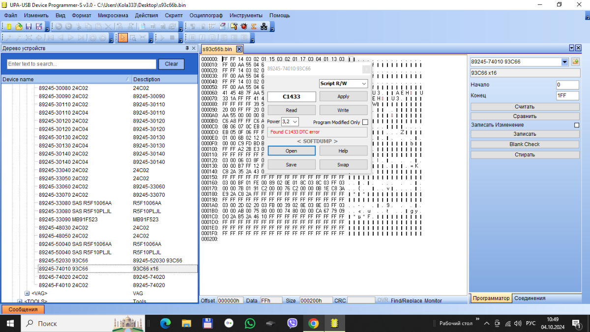

doostick Опубликовано 4 октября, 2024 Поделиться Опубликовано 4 октября, 2024 Здравствуйте. Могли бы вы помочь с дампом s93c66b в датчике поворота руля 89245-74010 тлк Прадо. Пробовал исправить самостоятельно, ошибка 1433 уходит, но через несколько минут езды возникает вновь. После выключения и включения зажигания ошибка пропадает. И так циклично.s93c66b.bin Ссылка на комментарий Поделиться на другие сайты Поделиться

kola333 Опубликовано 4 октября, 2024 Поделиться Опубликовано 4 октября, 2024 1 час назад, doostick сказал: Здравствуйте. Могли бы вы помочь с дампом s93c66b в датчике поворота руля 89245-74010 тлк Прадо. Пробовал исправить самостоятельно, ошибка 1433 уходит, но через несколько минут езды возникает вновь. После выключения и включения зажигания ошибка пропадает. И так циклично.s93c66b.bin дамп нужно править Ссылка на комментарий Поделиться на другие сайты Поделиться
doostick Опубликовано 4 октября, 2024 Поделиться Опубликовано 4 октября, 2024 Поэтому и обращаюсь. В долгу не останусь. А могли бы сделать анализ исправленного мной дампа? дамп.bin Ссылка на комментарий Поделиться на другие сайты Поделиться
kola333 Опубликовано 4 октября, 2024 Поделиться Опубликовано 4 октября, 2024 пишет все хорошо ок 1 час назад, doostick сказал: Здравствуйте. Могли бы вы помочь с дампом s93c66b в датчике поворота руля 89245-74010 тлк Прадо. Пробовал исправить самостоятельно, ошибка 1433 уходит, но через несколько минут езды возникает вновь. После выключения и включения зажигания ошибка пропадает. И так циклично.s93c66b.bin дамп нужно править Ссылка на комментарий Поделиться на другие сайты Поделиться
kola333 Опубликовано 4 октября, 2024 Поделиться Опубликовано 4 октября, 2024 ваш пишет ок но мой немного другой Ссылка на комментарий Поделиться на другие сайты Поделиться
doostick Опубликовано 4 октября, 2024 Поделиться Опубликовано 4 октября, 2024 1 минуту назад, kola333 сказал: пишет все хорошо ок дамп нужно править Так вот с исправленным мной дампом и происходит вышеизложенная ситуация Ссылка на комментарий Поделиться на другие сайты Поделиться

doostick Опубликовано 4 октября, 2024 Поделиться Опубликовано 4 октября, 2024 8 часов назад, korona-2 сказал: Вот , пробуй SAS prodo 150.rar 2.57 kB · 3 загрузки Поправил по аналогии свой дамп s93c66b clear.bin Результат тот же, что описал выше. С1433 спустя несколько минут езды, угол зависает, ошибка естественно не сбрасывается. Перевключение зажигания гасит индикацию на панели, в памяти ошибка висит, удаляется. И так по кругу. Ссылка на комментарий Поделиться на другие сайты Поделиться
Zcar123 Опубликовано 5 октября, 2024 Поделиться Опубликовано 5 октября, 2024 Подключите сканер, и посмотрите при вращении руля, что показывает угол положения. Скорее всего магниты криво стоят. Ссылка на комментарий Поделиться на другие сайты Поделиться
