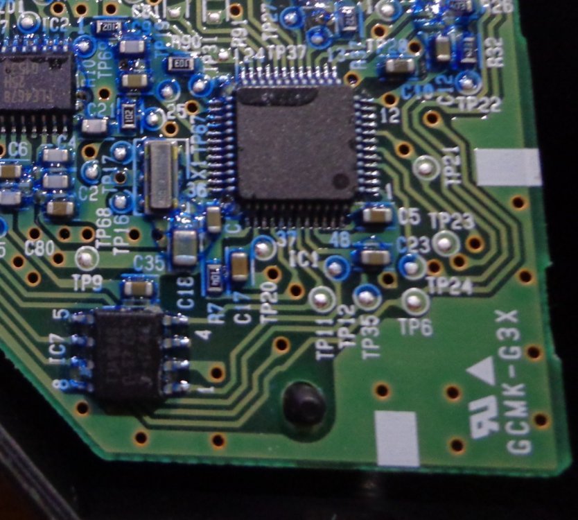

добрый вечер. можете подсказать как мне лучше поступить в этой ситуации: у меня пропал сигнал на прадо 150. Я снял шлейф там был обрыв дорожки я запаял всё собрал поставил шлейф на место всё у меня заработало ( сигнал) все кнопки на руле тоже работают. но у меня высветились на панели руль и машина как на скольской дороге. я поехал к официалам они мне сделали диагностику и сказали что у меня не исправен датчик положения руля ошибка с1433 подскажите как можно установить датчик на своё место и убрать эту ошибку

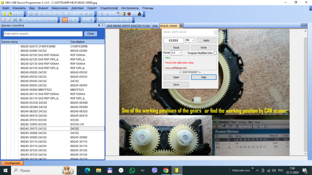

Привет. Теперь надо чистить дамп датчика. Только после этого ставить 0 и калибровать. Дамп именно свой править. Положение шестеренок относительно др друга лучше сохранить, хотя не смертельно. Пиши в личку

всем спасибо, разобрался сам , все сделал, СОВЕТ- МАГНИТЫ ПОСЛЕ ПРАВЛЕНИЯ ДАМПА СТАВИТЬ ( ВСЕ РАВНО КАК СТОЯЛИ), САМОЕ ГЛАВНОЕ ДАМП, ДОЛЖЕН ОСТАТЬСЯ РОДНОЙ, ТАМ В НЕМ ЕСТЬ ЕЩЕ И КОМПЛЕКТАЦИЯ,Я ДУМАЮ ВОЗМОЖНО И ДРУГОЙ ПОДКИНУТЬ ( ВРЕМЯ ПОКАЖЕТ), А ТАК ДЛЯ ТЕХ КТО ЛЕНИТСЯ УЧИТСЯ, ПРАВИТЬ НАДО С 080 ПО 0B0.- ВЗЯТЬ С ЗАВОДСКИМ ЗНАЧЕНИЕМ, ЕЩЕ РАЗ ВСЕМ СПАСИБО ПОКА!

Знакомые ушатали датчик угла 89245-74010 при ремонте шлейфа.
Пришлось купить новый. Старый достался мне , очень просят решить проблему.
Я так понимаю дамп нужно править. (или бывают случаи когда и правка не помогает ?).  Магниты я выставил параллельно одним полюсом в одну сторону . Тонкий шлиц между магнитами. Но можно поставить разными  полюса в одну сторону  .
Отсюда вопрос , как правильно?.

Всем вновь читающим тему и обращающимся сюда за помощью, чтобы облегчить вам работу:
                                     Не переставляйте шестерни по отношению друг к другу и работайте с родным дампом!
Разница во времени. При правильном подходе 20-30 мин, при кривом-часы!
