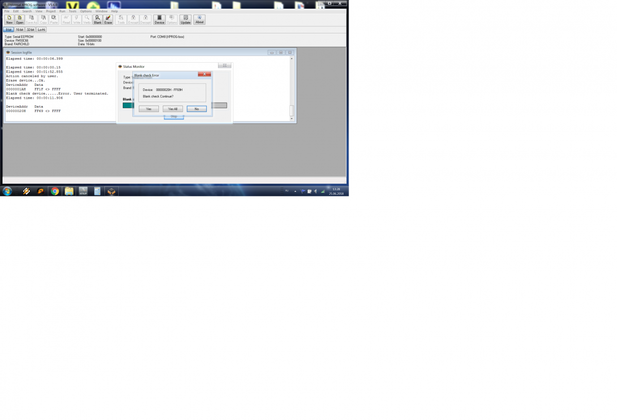

SRS777 Опубликовано 25 июня, 2018 Поделиться Опубликовано 25 июня, 2018 Ребята подскажите из за чего может быть такая ошибка? Ссылка на комментарий Поделиться на другие сайты Поделиться
zubarevk Опубликовано 25 июня, 2018 Поделиться Опубликовано 25 июня, 2018 При записи происходит или при чтении? На картинке не понятно., вроде как контакта нет на всех ножках. Увидел, микросхема не стерлась, прогер проверяет чистоту микросхемы перед записью. Ссылка на комментарий Поделиться на другие сайты Поделиться
SRS777 Опубликовано 25 июня, 2018 Поделиться Опубликовано 25 июня, 2018 (изменено) В 25.06.2018 в 06:41, zubarevk сказал: При записи происходит или при чтении? На картинке не понятно., вроде как контакта нет на всех ножках. Увидел, микросхема не стерлась, прогер проверяет чистоту микросхемы перед записью. В обоих случаях, что при записи, что при чтении. Изменено 25 июня, 2018 пользователем SRS777 Ссылка на комментарий Поделиться на другие сайты Поделиться
