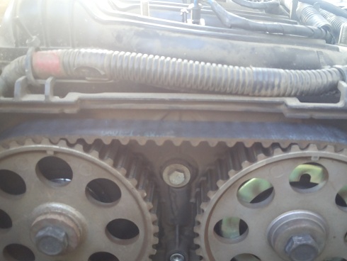

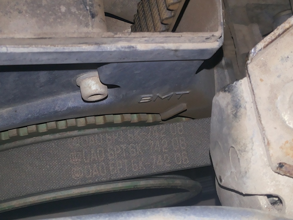

kiruha721 Опубликовано 12 августа, 2014 Автор Поделиться Опубликовано 12 августа, 2014 На слух детонации не слышно,кат пока снят,завтра хочу поставить на место и попробовать с заводской прошивкой проверить. Сейчас стоит евро2 скачаная с инета. Может отскок уоз из за нее идет. Но на заводской она также тупила. Хотя на этой прошивке вроде как немного получше едет,а может и самовнушение))) Заправляюсь всегда на одной и той же заправке,пробовал на других такая же фигня,не едет. На 92 еще хуже едет. Метки грм проверял 3 раза вроде на месте. Шпонку пока не смотрел,пробовал пошатать задающий диск,когда снял ремень генератора,он не люфтит. Когда выставляю метку на маховике,то метка на пластиковой крышке ГРМ,которая внизу,смотрит между 1 и 2 зубом на задающем диске. Могу сделать фото. А про катушки кто нибудь что нибудь скажет? Ссылка на комментарий Поделиться на другие сайты Поделиться

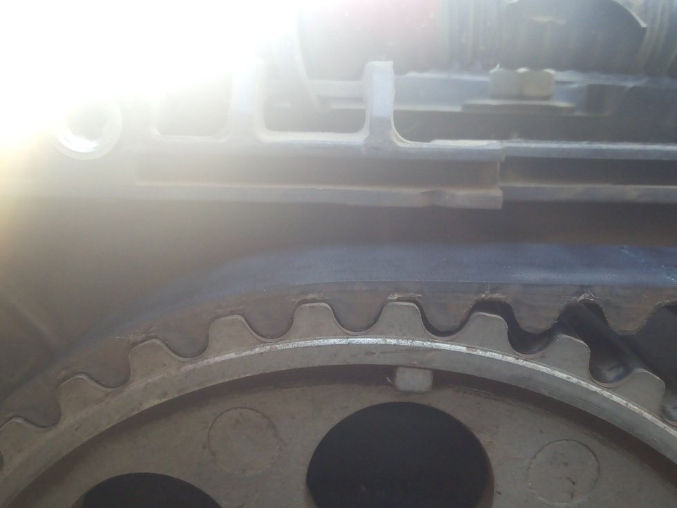

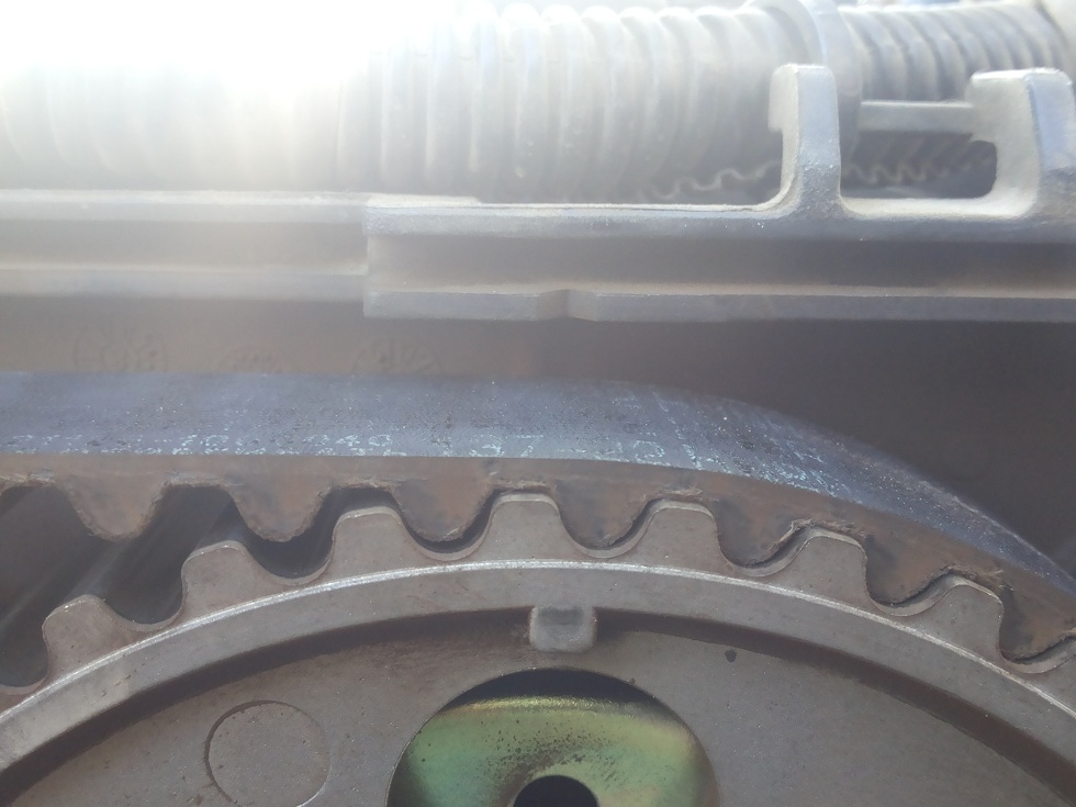

kiruha721 Опубликовано 12 августа, 2014 Автор Поделиться Опубликовано 12 августа, 2014 все,разобрался. вот фото. выставлял метки по маховику. но там метку не получилось сфоткать,сами понимаете фиг туда подлезешь с телефоном. надо поглядеть еще раз на двигатель,но вроде там посторонних звуков нет,ничего не болтается,ну завтра посмотрю еще раз Ссылка на комментарий Поделиться на другие сайты Поделиться

kiruha721 Опубликовано 12 августа, 2014 Автор Поделиться Опубликовано 12 августа, 2014 АЦП ДМРВ на заглушенной машине OpenDiag показывала 1,01,мерил тестером на самом ДМРВ,правда минусовой щуп ставил на минус аккумулятора,а не в разьем ДМРВ,тоже показал 1,01. Завтра устновлю каталик наместо и прошью заводской прошивкой,той которая стояла,ну и проверю еще раз ДМРВ Метку на маховике в этот момент тоже надо смотреть Дак я метку на маховике смотрел,а друг крутил за вывешенное колесо. после того как метка на маховике совпала,метки на распредвалах втают в такое положение. P.S на метку смотрел на ту,которая находится под корпусом термостата Ссылка на комментарий Поделиться на другие сайты Поделиться

ekonstantin Опубликовано 13 августа, 2014 Поделиться Опубликовано 13 августа, 2014 все,разобрался. вот фото. выставлял метки по маховику. но там метку не получилось сфоткать,сами понимаете фиг туда подлезешь с телефоном. надо поглядеть еще раз на двигатель,но вроде там посторонних звуков нет,ничего не болтается,ну завтра посмотрю еще раз Разве не на 2-й зуб после выреза должна черточка указывать ? Ссылка на комментарий Поделиться на другие сайты Поделиться
kiruha721 Опубликовано 13 августа, 2014 Автор Поделиться Опубликовано 13 августа, 2014 Кто то говорит что на первый,кто то что на второй,а кто то что между первым и вторым. Фиг знает. Может спецы подскажут на какой зуб должна смотреть метка ВМТ на кожуже ГРМ внизу? Ссылка на комментарий Поделиться на другие сайты Поделиться
ekonstantin Опубликовано 13 августа, 2014 Поделиться Опубликовано 13 августа, 2014 У меня, вроде, указывает на 2-й зуб ... Ссылка на комментарий Поделиться на другие сайты Поделиться
