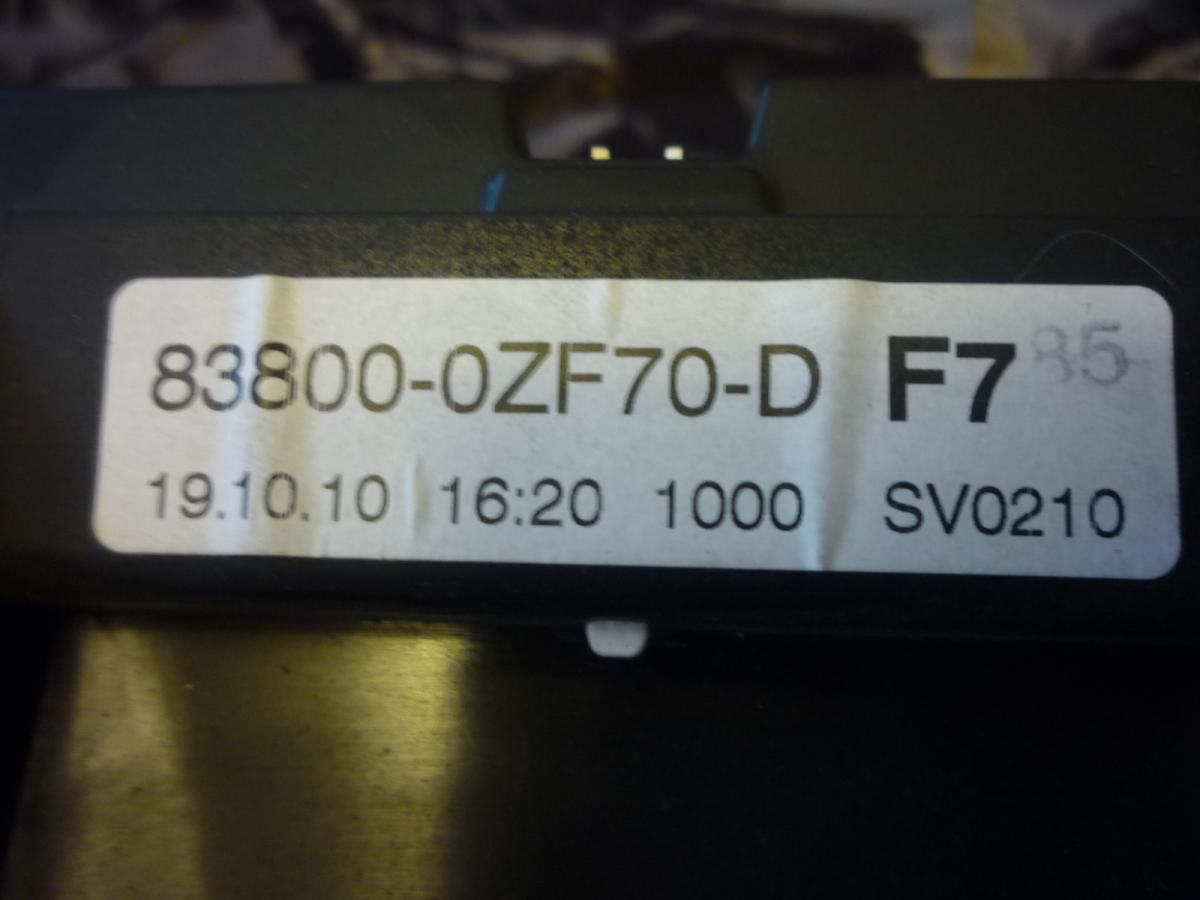

paradox1k Опубликовано 2 августа, 2014 Поделиться Опубликовано 2 августа, 2014 Ребят помогайте. Пришла Toyota corolla 2012 г.в. на автомате заводка ключом. Выпаял в программатор и... Вообщем комп на котором я всегда делал был занят, пришлось вставить в другой и он затёр всю инфу на оригинальном чипе. Доска точь в точь как на посте 269 только год 2011 чуток помоложе. http://www.auto-bk.ru/forum/topic/7126/page__st__260#entry393094 Взял дам с этого поста, поправил пробег и залил. Вообщем не работают стрелки спидометра и тахометра, бенза показывает что нет. Как думаете заработает или дам точно не тот??? И какой залить подскажите. Ссылка на комментарий Поделиться на другие сайты Поделиться
033173 Опубликовано 2 августа, 2014 Поделиться Опубликовано 2 августа, 2014 В твоем случае нужно выложить номер панели Ссылка на комментарий Поделиться на другие сайты Поделиться
partisan Опубликовано 2 августа, 2014 Поделиться Опубликовано 2 августа, 2014 Тебе сюда cardamp.ru Ссылка на комментарий Поделиться на другие сайты Поделиться

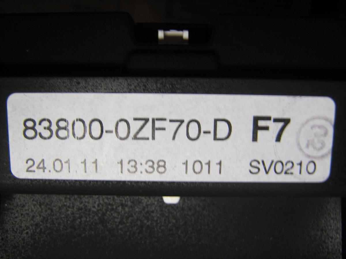

paradox1k Опубликовано 2 августа, 2014 Автор Поделиться Опубликовано 2 августа, 2014 Номер панели в точности такой же только дата 2011 год. И дам я брал вот этот. Toyota Corolla 2011г.93c86.автомат.79653км..binПолучение информации... Ссылка на комментарий Поделиться на другие сайты Поделиться
Dredd59 Опубликовано 2 августа, 2014 Поделиться Опубликовано 2 августа, 2014 Не принято тут бомжам помогать.. Начните разговор с заполнения профиля. Ссылка на комментарий Поделиться на другие сайты Поделиться
