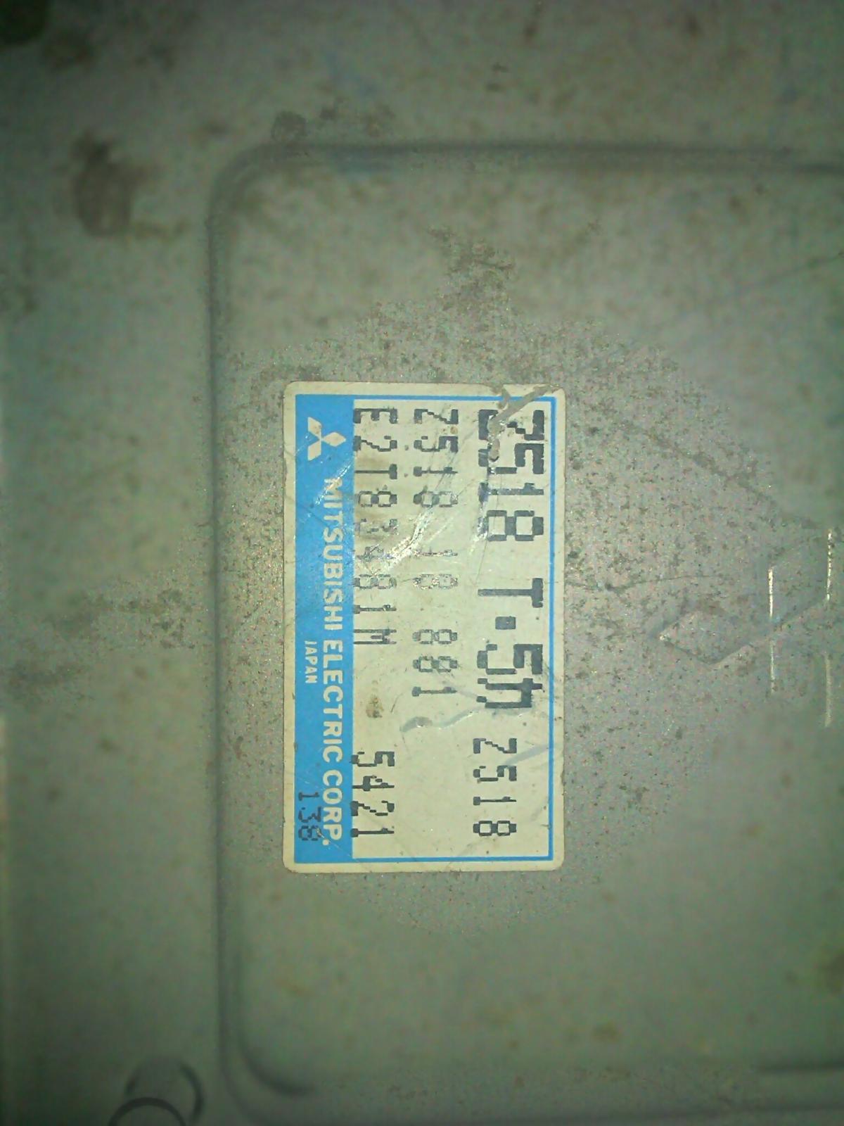

YUKKA Опубликовано 6 августа, 2014 Поделиться Опубликовано 6 августа, 2014 Честно сказать как-то с таким блоком не приходилось дел иметь , да и кстати а почему митсубиси на нём маркировка ? , Я работал с маздовскими блоками ,но они были фордовские , там всё вобще другое скорее всего . И если 24С01 , то скорее всего там только синхра , а признак иммо видимо во флэши , а она скорее всего эмулированна в проце . Вобщем как-то совсем непросто всё это выглядит по моему. Ссылка на комментарий Поделиться на другие сайты Поделиться
Alpan Опубликовано 6 августа, 2014 Автор Поделиться Опубликовано 6 августа, 2014 Там всё мицубиши - дроссель, дмрв, мозги... Темы похожие почитав, пришел к такому же мнению - только синхра. Ссылка на комментарий Поделиться на другие сайты Поделиться

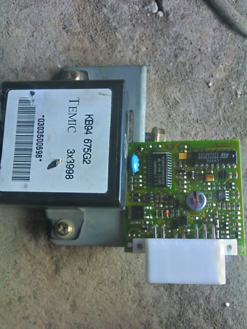

Alpan Опубликовано 15 августа, 2014 Автор Поделиться Опубликовано 15 августа, 2014 Только вчера нашёл хозяина новых мозгов. Так мол и так - нашли в закромах иммо Temik. Без разьема и проводов. Уже что то. Сейчас в наличии есть ключ, иммо и мозги. Как всё это соединить, если на электросхемах я ничего подобного не нашёл. Все пины на разьемах расписаны, но про иммо молчание. Carprog 24c01не хочет читать - все нули. Вообще, одни засады. Может кто то направит меня в нужное русло. Ссылка на комментарий Поделиться на другие сайты Поделиться

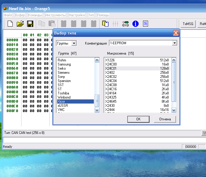

megaw Опубликовано 16 августа, 2014 Поделиться Опубликовано 16 августа, 2014 (изменено) В общем otocheck курит!!! Изменено 16 августа, 2014 пользователем megaw Ссылка на комментарий Поделиться на другие сайты Поделиться
zvm Опубликовано 16 августа, 2014 Поделиться Опубликовано 16 августа, 2014 Только вчера нашёл хозяина новых мозгов. Так мол и так - нашли в закромах иммо Temik. Без разьема и проводов. Уже что то. Сейчас в наличии есть ключ, иммо и мозги. Как всё это соединить, если на электросхемах я ничего подобного не нашёл. Все пины на разьемах расписаны, но про иммо молчание. Carprog 24c01не хочет читать - все нули. Вообще, одни засады. Может кто то направит меня в нужное русло. читайте др. программатором. Ссылка на комментарий Поделиться на другие сайты Поделиться
megaw Опубликовано 16 августа, 2014 Поделиться Опубликовано 16 августа, 2014 Я читал автопрогом, хпрог отказался читать правильно, нужно чтоб в списке прогера был производитель XICOR. Ссылка на комментарий Поделиться на другие сайты Поделиться
kyryarus Опубликовано 16 августа, 2014 Поделиться Опубликовано 16 августа, 2014 UPA-USB точно поможет. Ссылка на комментарий Поделиться на другие сайты Поделиться
Студент 84 Опубликовано 16 августа, 2014 Поделиться Опубликовано 16 августа, 2014 Или это. Ссылка на комментарий Поделиться на другие сайты Поделиться
