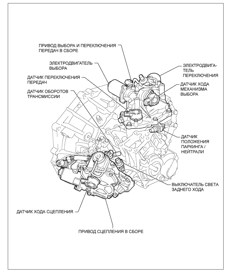

ilywka1988 Опубликовано 4 августа, 2014 Поделиться Опубликовано 4 августа, 2014 Ребят помогите мож кто сталкивался, тойота ярис робот поменяли сцепление было изношено. все собрали поставили на место включаю зажигание сделал адаптацию течстримом, висит вторая передача ни куда не переключается. почитал ошибки коробки висит p0919, стер сделал адаптацию переключателя ммт на панели пропала скорость читаю сканером показывает что скорость не определена. уже всю голову сломал куда лезть не знаю. Ссылка на комментарий Поделиться на другие сайты Поделиться
alimguzin Опубликовано 4 августа, 2014 Поделиться Опубликовано 4 августа, 2014 Ребят помогите мож кто сталкивался, тойота ярис робот поменяли сцепление было изношено. все собрали поставили на место включаю зажигание сделал адаптацию течстримом, висит вторая передача ни куда не переключается. почитал ошибки коробки висит p0919, стер сделал адаптацию переключателя ммт на панели пропала скорость читаю сканером показывает что скорость не определена. уже всю голову сломал куда лезть не знаю. в инете есть литература как обучить робота перемычкой. если не пройдёт то чтото не так собрали))) Ссылка на комментарий Поделиться на другие сайты Поделиться
o717ka Опубликовано 4 августа, 2014 Поделиться Опубликовано 4 августа, 2014 если выбор снимали, скорее всего неправилно собрали, разбирать и собирать правильно.. Ссылка на комментарий Поделиться на другие сайты Поделиться
romario-1 Опубликовано 4 августа, 2014 Поделиться Опубликовано 4 августа, 2014 Судя по 0919 что то оторвали или поломали в механизме. Проверте по сканеру соответствие положения рычага управления. Ссылка на комментарий Поделиться на другие сайты Поделиться
ilywka1988 Опубликовано 4 августа, 2014 Автор Поделиться Опубликовано 4 августа, 2014 в инете есть литература как обучить робота перемычкой. если не пройдёт то чтото не так собрали))) перемычкой тоже делали, мозги не видят текущую передачу. кроме коробки ни чего не снималось. Ссылка на комментарий Поделиться на другие сайты Поделиться
o717ka Опубликовано 4 августа, 2014 Поделиться Опубликовано 4 августа, 2014 неисправность сделаная руками, смотрите что разбирали Ссылка на комментарий Поделиться на другие сайты Поделиться
nofeer Опубликовано 4 августа, 2014 Поделиться Опубликовано 4 августа, 2014 Ха ребята - самое что может быть датчик Паркинг/нейтралль попутали с датчиком Заднего хода! итак если это действительно так то берём выкручиваем датчик нейтрали и отверткой выставляем гребень выбора передачь в среднее положение (должен стоять по центру к шарику/датчика) датчики (одинаковы по разьёмам и резьбе) смотрите не перепутайте! отличаються высотой и цветом корричневый и серый - вроде так з.ы. если была ошибка Р0810 - по регламенту меняют актуатор сцепу и если блок ЭБУ старый и его заканчиваються цифры на 01,02,03 (0,1 - самый старый) а Р0919 вроде смежная штука с Р0810 если нужна помощь по дата листу или тех информации - прошу в ЛС!)) з.ы. если датчики не снимали - может разьёмы попутали)) Ссылка на комментарий Поделиться на другие сайты Поделиться
ilywka1988 Опубликовано 4 августа, 2014 Автор Поделиться Опубликовано 4 августа, 2014 Спасибо, завтра буду пробовать) Ссылка на комментарий Поделиться на другие сайты Поделиться
ilywka1988 Опубликовано 6 августа, 2014 Автор Поделиться Опубликовано 6 августа, 2014 датчик выкрутил поставил в нейтраль, машина завелась но на панели не отображается N на ней вообще ни чего не отображается ни задняя ни первая, сканер видит положение рычага переключения, а текущее положение не видит. Ссылка на комментарий Поделиться на другие сайты Поделиться
Almazik_10 Опубликовано 6 августа, 2014 Поделиться Опубликовано 6 августа, 2014 а адаптация нормально проходит??? была у меня такая приколюшка! не до конца проходила адаптация положения выборки ((( в итоге вся беда в выжимном оказалась! Ссылка на комментарий Поделиться на другие сайты Поделиться
nofeer Опубликовано 6 августа, 2014 Поделиться Опубликовано 6 августа, 2014 датчик выкрутил поставил в нейтраль, машина завелась но на панели не отображается N на ней вообще ни чего не отображается ни задняя ни первая, сканер видит положение рычага переключения, а текущее положение не видит. праильно - и не будет - так как не завершена адаптация робот видит передачи по параметрам датчиков селект и шифт данные видны в дата листе парк/нейтраль и задний ход по нажимным датчикам! если всё на своих местах делайте адамтацию !!! Ссылка на комментарий Поделиться на другие сайты Поделиться
sponsors Опубликовано 6 августа, 2014 Поделиться Опубликовано 6 августа, 2014 клемму снимите с аккумулятора и поставьте, далее делайте адаптацию. если не будет проходить - двигайте аккуатор. самое страшное что может случится - сгореть транзюк в блоке MMT. меняется на более мощный без проблем. Ссылка на комментарий Поделиться на другие сайты Поделиться
valfisher Опубликовано 6 августа, 2014 Поделиться Опубликовано 6 августа, 2014 в итоге вся беда в выжимном оказалась! Вот со сцепой такая беда и бывает... умудохаешься адаптировать Ссылка на комментарий Поделиться на другие сайты Поделиться
unik Опубликовано 6 августа, 2014 Поделиться Опубликовано 6 августа, 2014 Код DTC 0919 говорит о не правильно выставленном датчике положения переключения передач. Снимите и покрутите в ручную отслеживая показания сканера. Может вообще его не подключили. Ссылка на комментарий Поделиться на другие сайты Поделиться
ilywka1988 Опубликовано 6 августа, 2014 Автор Поделиться Опубликовано 6 августа, 2014 адаптация не проходит не с компа не в ручную. а что за транзистор может сгореть, как и где его прозвонить? Код DTC 0919 говорит о не правильно выставленном датчике положения переключения передач. Снимите и покрутите в ручную отслеживая показания сканера. Может вообще его не подключили. да дело в том что с коробки кроме сцепления ни чего не снималось. Ссылка на комментарий Поделиться на другие сайты Поделиться
nofeer Опубликовано 6 августа, 2014 Поделиться Опубликовано 6 августа, 2014 По просьбе ТС выкладываю!!! инициализация! по ошибке 0919 и контакты ЭБУ ярис ММТ 0919.PDF Инициализация.PDF Контакты ЭБУ.PDF Ссылка на комментарий Поделиться на другие сайты Поделиться
unik Опубликовано 7 августа, 2014 Поделиться Опубликовано 7 августа, 2014 адаптация не проходит не с компа не в ручную. а что за транзистор может сгореть, как и где его прозвонить? да дело в том что с коробки кроме сцепления ни чего не снималось. Но при замене комплекта сцепы разъёмы наверное отключали. Может контакт загнули. Ссылка на комментарий Поделиться на другие сайты Поделиться
ilywka1988 Опубликовано 11 сентября, 2014 Автор Поделиться Опубликовано 11 сентября, 2014 ребят у когонибудь есть мануалы по установке актуатора переключения передач Ссылка на комментарий Поделиться на другие сайты Поделиться
nofeer Опубликовано 14 сентября, 2014 Поделиться Опубликовано 14 сентября, 2014 lДаю описание ошибки 0919 и установка датчика положения! от себя добавлю Если неправильно установили датчик - при инициализации бывает его забивает - гнет усики чтоб избежать этого нужно сканером смотреть видит ли ход селекта и шифта камп при переключении ручками! p0919.PDF Датчик переключения передач.PDF Ссылка на комментарий Поделиться на другие сайты Поделиться
unik Опубликовано 15 сентября, 2014 Поделиться Опубликовано 15 сентября, 2014 Пока не выполнена инициализация активные тесты не активны. Ссылка на комментарий Поделиться на другие сайты Поделиться
