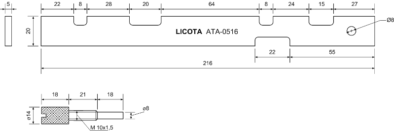

_tuning_ Опубликовано 6 августа, 2014 Автор Поделиться Опубликовано 6 августа, 2014 (изменено) По вину машина не бьется. По каталогам получается Форд фокус 2013г. 125 лс. 1,6 и 16кл Pnda Это понятно фиксатор распредвалов вроде от фюжена подходит он у меня есть. Чертежик бабочки бы и фиксатора коленвала Сегодня сделал заготовку под коленвал скину фото попозже. Вот такая планка есть. Если кому надо я 2 сделал. Ни чего там интересного, бабочка потребуется, без приспособ на нем никак, даже ремень вспомогательного не натянуть. В этом наборе почему то планки нет. Бабочка фазовращатели держит а планка распредвалы Изменено 6 августа, 2014 пользователем _tuning_ Ссылка на комментарий Поделиться на другие сайты Поделиться
