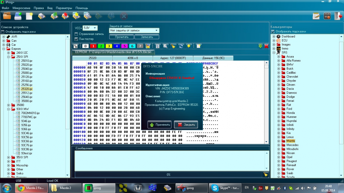

avtuhov Опубликовано 5 августа, 2014 Поделиться Опубликовано 5 августа, 2014 (изменено) Уважаемые коллеги, прошу помочь разобраться! Первый раз решил самостоятельно почистить, раньше только готовое заливал. Проблема такова, после включения зажигания появляется ошибка B1193 Crash Event Storage Full and Locked, удаляем ее, ошибок нет, выкл-вкл зажигание ошибка появляется снова, лампочка при этом зажигается и тухнет как положено. mazda crash df73-57k30e.rar mazda clear df73-57k30e.rar Изменено 5 августа, 2014 пользователем avtuhov Ссылка на комментарий Поделиться на другие сайты Поделиться

Turop Опубликовано 5 августа, 2014 Поделиться Опубликовано 5 августа, 2014 (изменено) У меня было такое ! Это говорит о том что недотер краш Не дотер однозначно. Вот что пишет проверенный калькулятор. Изменено 5 августа, 2014 пользователем Turop Ссылка на комментарий Поделиться на другие сайты Поделиться
