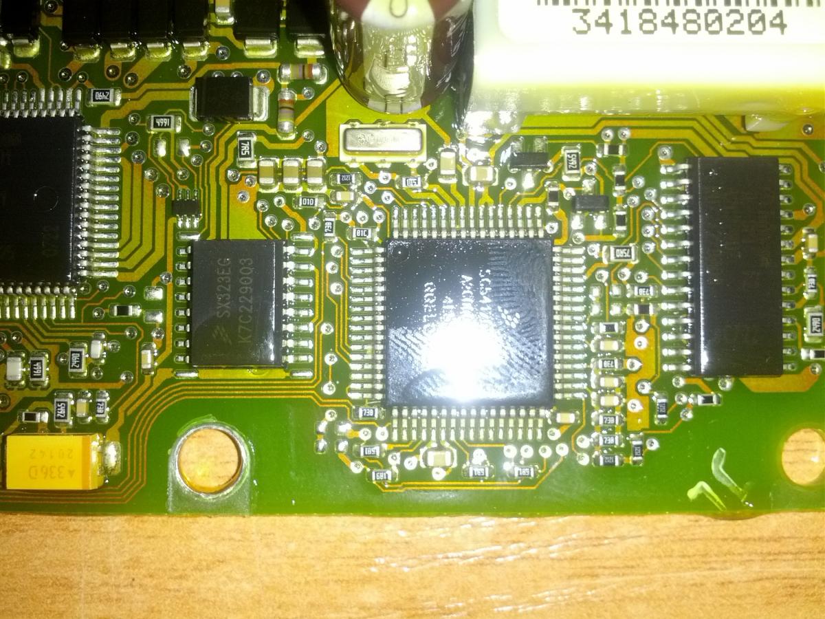

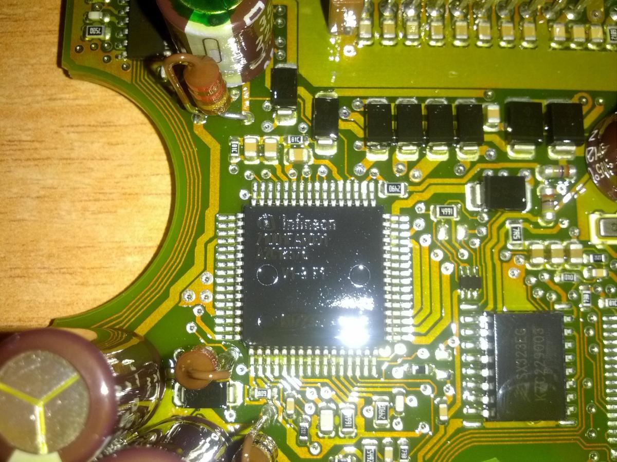

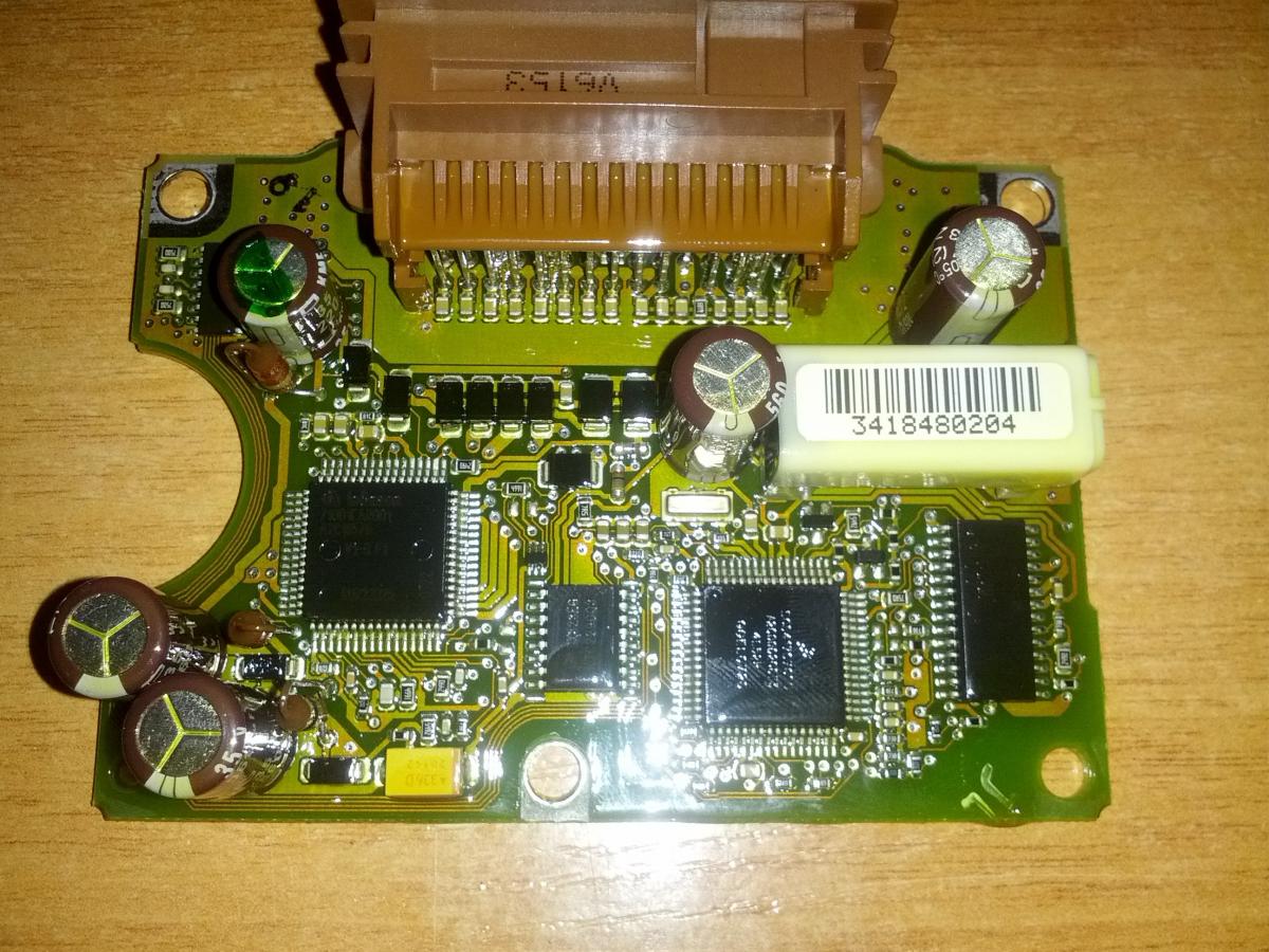

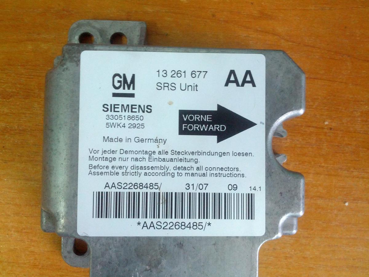

tohax Опубликовано 6 августа, 2014 Поделиться Опубликовано 6 августа, 2014 (изменено) Доброе утро. Выручайте. Притащили блок. Подскажите, что за зверь. Машина Chevrolet Vivo, блок 13 261 677 Siemens 330518650 5wk4 2925. 8 ножечных чипов памяти не вижу. Есть программатор Upa-Usb оригинал. Я так понял что тут стоит процессор motorolla c маской 4l52h. Его и надо шить? Не пинайте. Опыта маловато Изменено 6 августа, 2014 пользователем tohax Ссылка на комментарий Поделиться на другие сайты Поделиться
alismotors Опубликовано 6 августа, 2014 Поделиться Опубликовано 6 августа, 2014 13 261 677 Siemens 5WK4 2925 - Motorola 68HC08AZ32. Ссылка на комментарий Поделиться на другие сайты Поделиться

denisscale Опубликовано 7 августа, 2014 Поделиться Опубликовано 7 августа, 2014 По моему не дотёр. Хотя проверь, а нам расскажешь. Вот только с ножками не советую играться и гнуть их туда сюда, уж лучше МГТФ, или вызвонить дорожку, наверняка на резистор идет или кондер, куда лучше, и практичней. Ссылка на комментарий Поделиться на другие сайты Поделиться

darekcz Опубликовано 3 марта, 2021 Поделиться Опубликовано 3 марта, 2021 Кан легко вызвонить по чипу кан трансивера. Ссылка на комментарий Поделиться на другие сайты Поделиться
dmitropolit Опубликовано 4 марта, 2021 Поделиться Опубликовано 4 марта, 2021 В 03.03.2021 в 23:14, darekcz сказал: Кан легко вызвонить по чипу кан трансивера. Показать Можете дать больше наводки, как выглядит? Ссылка на комментарий Поделиться на другие сайты Поделиться
Richkin Опубликовано 4 марта, 2021 Поделиться Опубликовано 4 марта, 2021 В 04.03.2021 в 05:42, dmitropolit сказал: Можете дать больше наводки, как выглядит? Показать Фото блока в студию! Ели тот блок что в первом посте, то там не сан. ! Ссылка на комментарий Поделиться на другие сайты Поделиться

Richkin Опубликовано 5 марта, 2021 Поделиться Опубликовано 5 марта, 2021 Нет там кан ! к линия ! Ссылка на комментарий Поделиться на другие сайты Поделиться
dmitropolit Опубликовано 5 марта, 2021 Поделиться Опубликовано 5 марта, 2021 Уже выяснил, но на столе подключить не могу к лаунчу Ссылка на комментарий Поделиться на другие сайты Поделиться
Richkin Опубликовано 5 марта, 2021 Поделиться Опубликовано 5 марта, 2021 (изменено) Распиновка правильная ? плюс 5 пин масса 7 пин диагностика 12 пин Изменено 5 марта, 2021 пользователем Richkin Ссылка на комментарий Поделиться на другие сайты Поделиться
