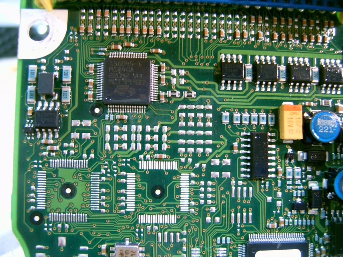

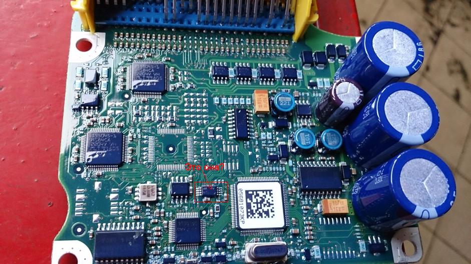

Всем привет. Блок SRS 100 пин. Подскажите, кто сталкивался, какая из микросхем является 95640, что то по маркировке не могу понять...
Благодарю...
Изменено пользователем segangk
Благодарю...
Там на кртинке вопрос, ответ это 95640.
Turop, благодарю!
Я правильно понимаю, что дамп нужен как раз из этой микросхемы?

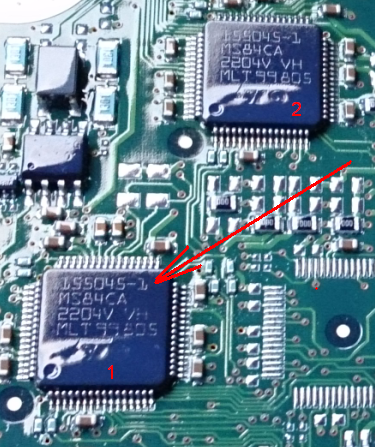

Пока вешал резисторы, в торопях включил зажигание, блок в это время был подключен к разъему, но не был прикручен на массу. Результат - сгоревший один из процессоров.
Забивал его маркировки в поиск, но не чего и близко не находит. Подскажите, как можно поискать новый в сети?
Набери в поиске : Драйвера блоков SRS 155045-1
Попадался от Рassat такой блок (всего один драйвер)
Если есть крашнутый дамп с твоего блока , можно глянуть ?
Хорошо, попробую так поискать.
Мой сейчас на связь не выходит со сгоревшим драйвером.

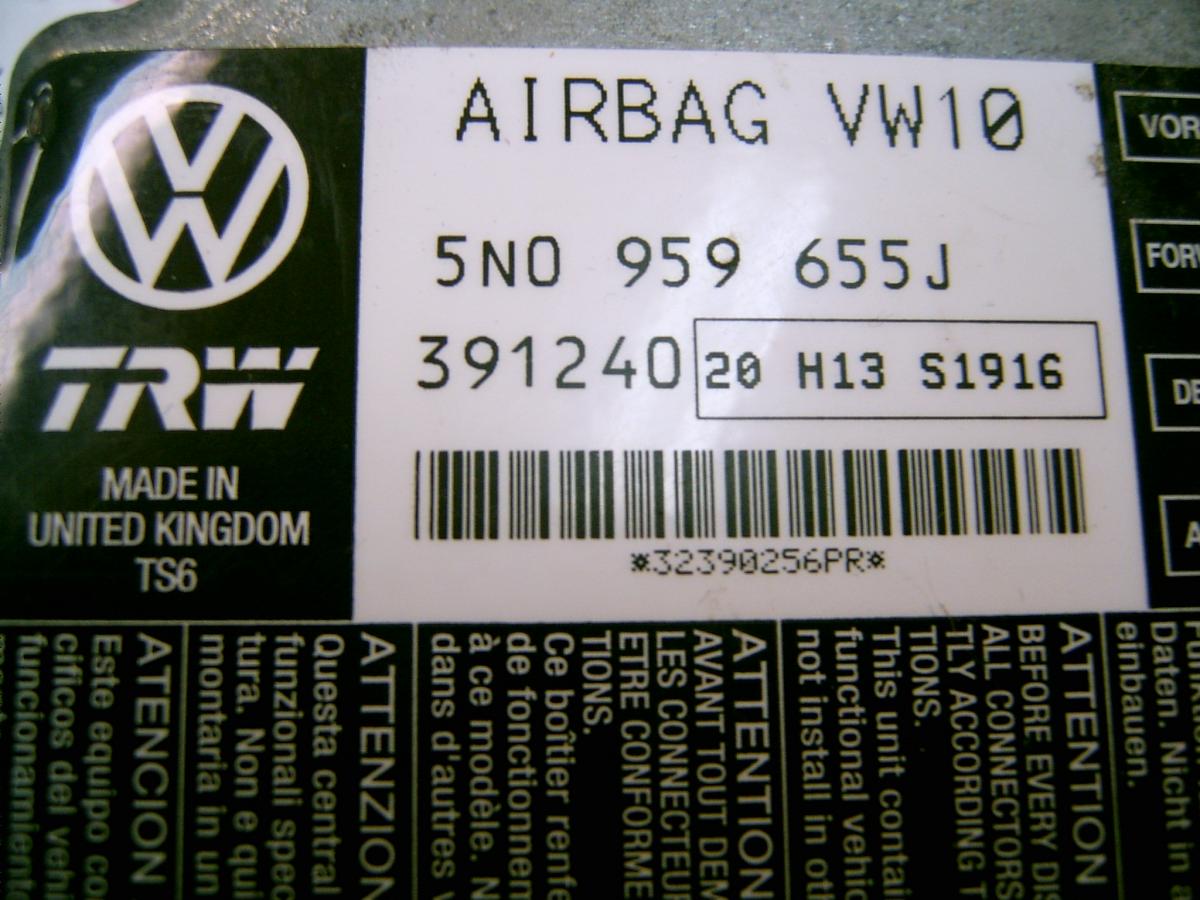

Всем привет. Нашел блок 5N0959655А, как видно отличается от родного дополнительной буквой А в маркировке. Кто подскажет, как определить чем будет отличатся данный блок от родного 5N0959655 без букв? Подозреваю что комплектацией элементов безопасности, но если например в сторону меньшей комплектации, то не страшно, а если большей то не хотелось бы.))) Но самое главное, как там обстоят дела с кодировками, примет ли авто данный блок вместо родного?
