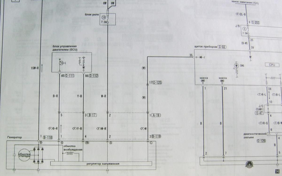

Замерил мультиметром, 12,6 вольт. Переодически загорается лампа на панели приборов, потом тухнет. Вот схема с книги. Хозяин говорит меняли регулятор напряжения уже два раза. Одного хватило на месяц, другого на полгода. Подскажите кто сталкивался, РН такие не надежные, или может выходят из строя по какой-то другой причине. Может есть какая инструкция, как выявить неисправность.

Процедура проверки как и для любого генератора переменного тока, обмотку мегомметром на пробой, диоды мультиметром ( для верности перепроверяю контролькой 55 ватт), а вот регулятор полноценно проверить можно только на исправном генераторе, на стенде. Как там токасъёмные кольца поживают? Осцилограф наверняка есть? Сними осцилку, что там приходит с ЭБУ, подумаем вместе. Не исключено, что регуляторы гуно (китай).
