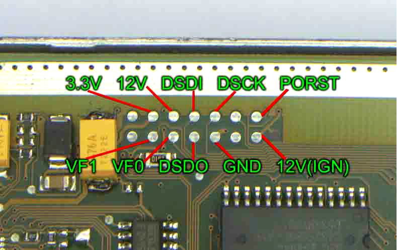

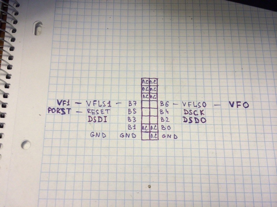

вот схема подключения, двенадцать вольт подключаем через выключатель, 3,3v не используем, все остальное как на схеме

По сути это два абсолютно разных блока, железо, софт. ME9.2.2 ставились на америкосов
Вабще желательно вин машины и фото шильды с эбу который погиб, ну и то что хотите прикрутить

я немного по другому подключал, питание через разъемы фишек
если все правильно подключить все читается и пишется
это BDM разъем боша, типовая схема подключения, по ней xprog подключал, читал, писал
еще раз перечитал, так у вас me9.2 или me9.2.2 стоит на машине?

аппаратно отличается от того что на вашем фото, прочитать попробую по вашему, отпишусь
