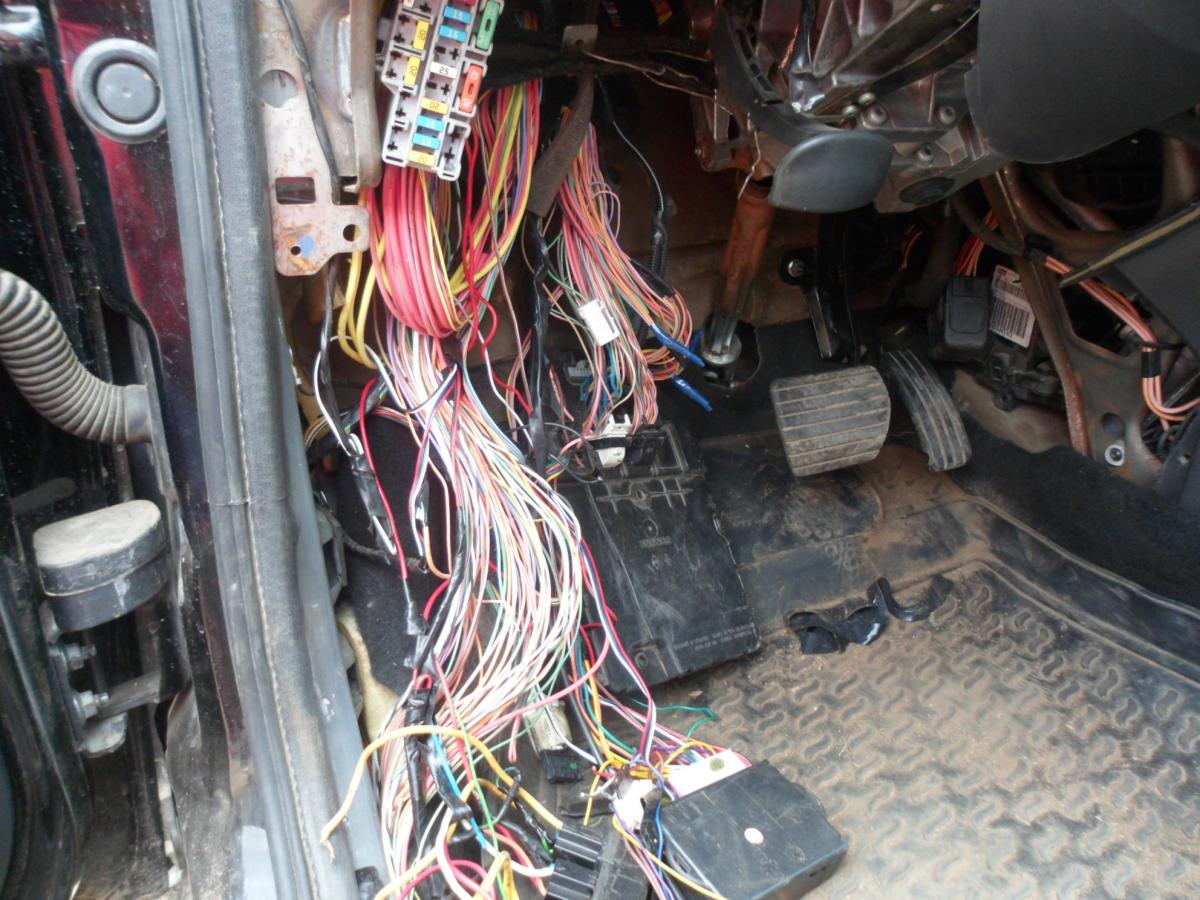

malyr13 Опубликовано 10 августа, 2014 Автор Поделиться Опубликовано 10 августа, 2014 (изменено) Рено меган2 1.6 АКПП нет прокрутки стартера . Притащили с другого сервиса , пол года стоял . Подключил Клип , ошибки есть по КАН ШИНЕ , сканер пишет АКПП не обноружено , АВС не обноружено. Подал на пряжение на провод идущий к втягивающиму . ДВ запустился ХХ есть , но на педаль газа неоткликается и АКПП нет разблокировки . ( От БУ АКПП , провод идущий на разблокировку прозванивал все ОК) Думаю начать с выкл. стартера т.е педаль тормоза . И если АКПП и АВС не видит , должен заводится ? Предохранители проверил все , не только визуально. Состояние авто , мне досталось .см. фото Изменено 10 августа, 2014 пользователем malyr13 Ссылка на комментарий Поделиться на другие сайты Поделиться

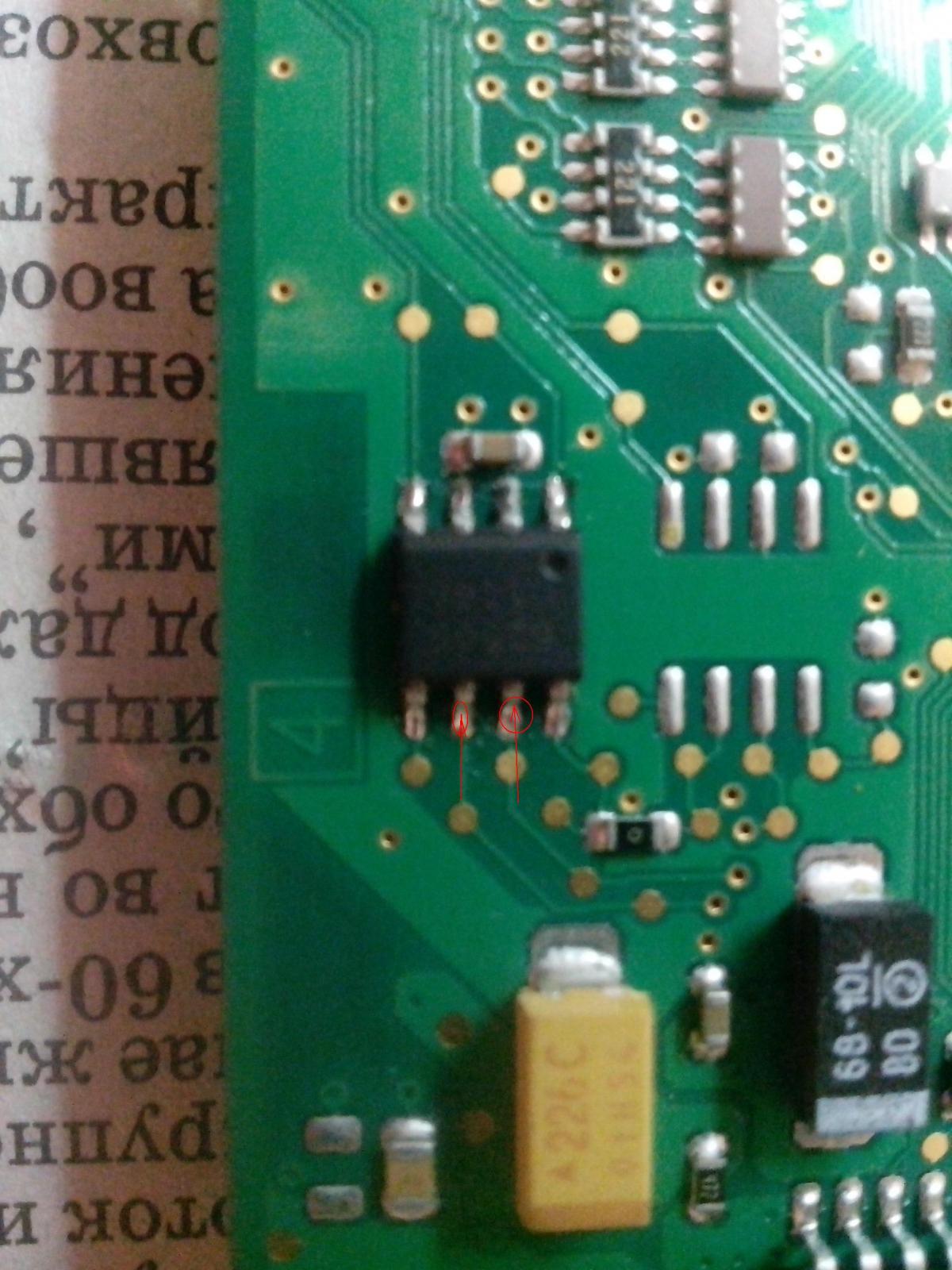

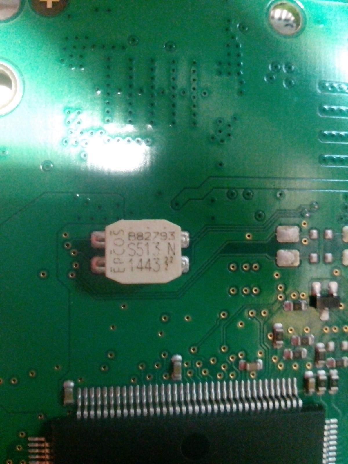

morozof_777 Опубликовано 15 августа, 2014 Поделиться Опубликовано 15 августа, 2014 Прозвони его, он должен звониться (отметил красным) После него прозвони обвязку дальше по плате ( фото плохого качества не могу разглядеть маркировку микросхем а платы под рукой нет, но после него он должен идти на микруху (8 лап), вот в нём и может быть косяк) Ссылка на комментарий Поделиться на другие сайты Поделиться
malyr13 Опубликовано 16 августа, 2014 Автор Поделиться Опубликовано 16 августа, 2014 (изменено) Прозвони его, он должен звониться (отметил красным) После него прозвони обвязку дальше по плате ( фото плохого качества не могу разглядеть маркировку микросхем а платы под рукой нет, но после него он должен идти на микруху (8 лап), вот в нём и может быть косяк) Прозвонил , звонится , Прошел по дороге , дошел до микрухи 8ног . Дорога подходит к микрухе к 7-ой и 6-ой ноге . Что можно еще проверить ? С уважением. Изменено 16 августа, 2014 пользователем malyr13 Ссылка на комментарий Поделиться на другие сайты Поделиться
malyr13 Опубликовано 17 августа, 2014 Автор Поделиться Опубликовано 17 августа, 2014 Прозвонил , звонится , Прошел по дороге , дошел до микрухи 8ног . Дорога подходит к микрухе к 7-ой и 6-ой ноге . Что можно еще проверить ? С уважением. У меня есть такие мысли по этому авто Мысль 1- В ЭБУ АКП слетела память ? При сварочных работах ,отключали только массу и при посаженой АКБ. Мысль2- Прозвонить провода от БУ АКП до АКПП ? Ссылка на комментарий Поделиться на другие сайты Поделиться

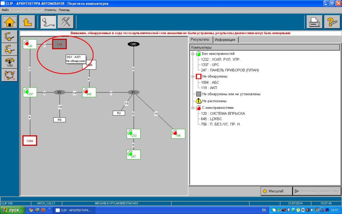

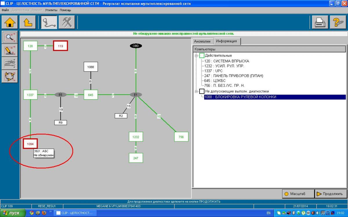

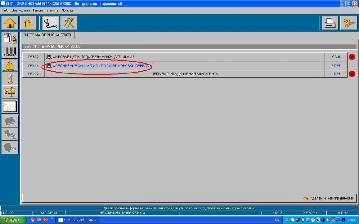

malyr13 Опубликовано 17 августа, 2014 Автор Поделиться Опубликовано 17 августа, 2014 У меня есть такие мысли по этому авто Мысль 1- В ЭБУ АКП слетела память ? При сварочных работах ,отключали только массу и при посаженой АКБ. Мысль2- Прозвонить провода от БУ АКП до АКПП ? Скриншоты пр диагностике: Ссылка на комментарий Поделиться на другие сайты Поделиться
morozof_777 Опубликовано 18 августа, 2014 Поделиться Опубликовано 18 августа, 2014 Прозвонил , звонится , Прошел по дороге , дошел до микрухи 8ног . Дорога подходит к микрухе к 7-ой и 6-ой ноге . Что можно еще проверить ? С уважением. Померь сопротивление между выводами кан, а вот микрухи бывают гибнут у них. Для начала пробуй на столе диагнозу блока запустить! ( Ссылка на комментарий Поделиться на другие сайты Поделиться
renofan1 Опубликовано 18 августа, 2014 Поделиться Опубликовано 18 августа, 2014 Полоса по схеме CAN соединений зеленая значит у тебя проблема в блоке АКПП 1 Нет питания на красном или желтом или массы на черных 2 сопротивление на CAN не равно 120 Ом Полоса по схеме CAN соединений зеленая значит у тебя проблема в блоке АКПП 1 Нет питания на красном или желтом или массы на черных 2 сопротивление на CAN не равно 120 Ом Если нужны схемы могу скинуть! Ссылка на комментарий Поделиться на другие сайты Поделиться
