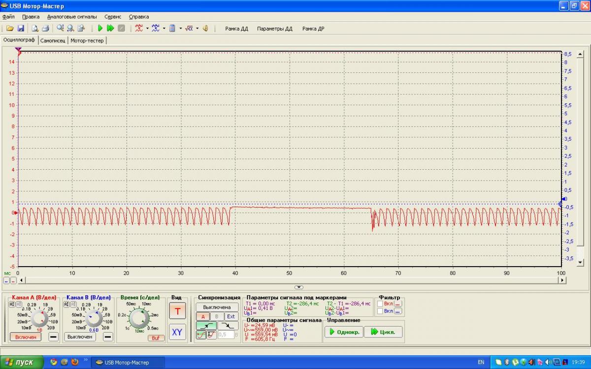

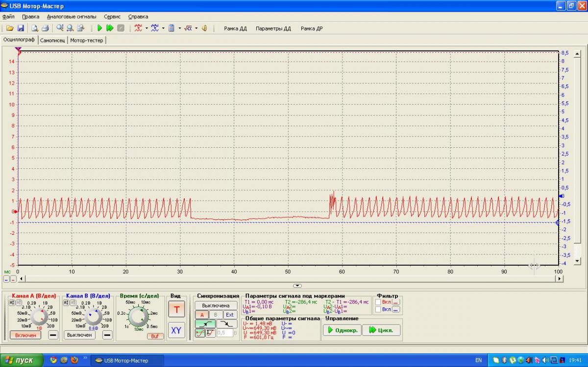

Проверял КАН снял оцилки .
АКПП на столе на диагнз не вышла .
Проверял КАН Шину , снял оцилку .
БУ АКП подключен на столе , должен быть такой сигнал с КАН ШИНЫ ?

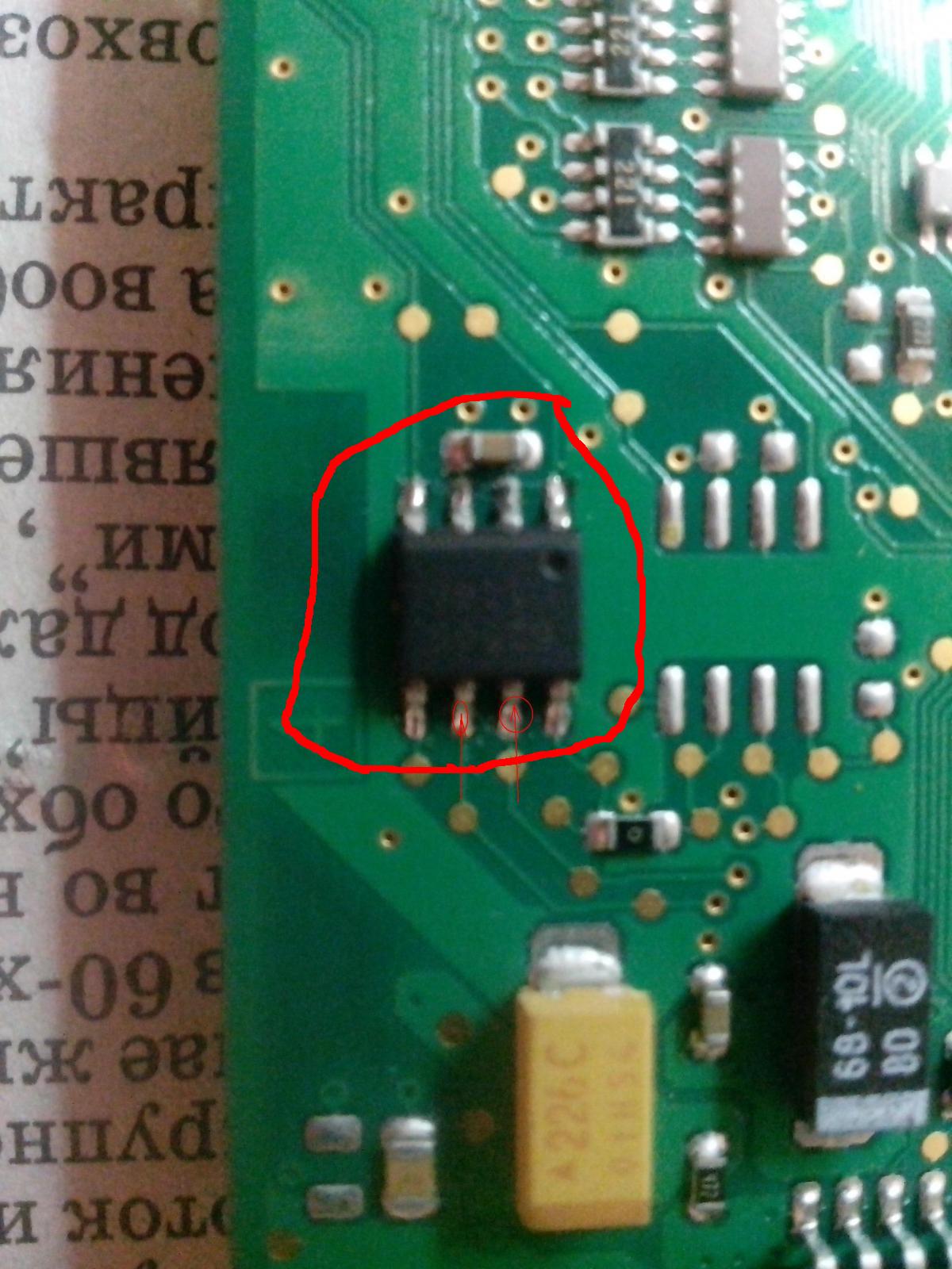

Микросхемку восьмилапую подкинь другую, выкинь фильтр,пропаяй обвязку. Прозвони цепь
У меня нет другого CANа , заказал , через неделю будет TLE6250G .

Зачем в такие дебри лезешь? хоть с моторного вытащи, хоть от куда вот её!!! Маркировку смотриш, а после даташит на неё. (обвязку её проверить не забудь)
