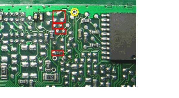

Iron Опубликовано 28 марта, 2010 Поделиться Опубликовано 28 марта, 2010 В 22.02.2010 в 15:37, userhome сказал: Слита с Газели зятя(проверена) газ-Тамона Прошка 32софта углы сток, для ГБО4 поколения форсы не отключаются Ссылка на комментарий Поделиться на другие сайты Поделиться

Iron Опубликовано 28 марта, 2010 Поделиться Опубликовано 28 марта, 2010 В 28.03.2010 в 13:15, Bleeek сказал: Шильдик отпал месяц тому назад, а блок уже перепрошивался, но не мной. Пробуй шить через бут с замыканием 104ноги на массу Ссылка на комментарий Поделиться на другие сайты Поделиться
Bleeek Опубликовано 28 марта, 2010 Поделиться Опубликовано 28 марта, 2010 Извиняюсь за глупый вопрос: "а где находится 104 нага"? Ссылка на комментарий Поделиться на другие сайты Поделиться
чача Опубликовано 28 марта, 2010 Поделиться Опубликовано 28 марта, 2010 На процессоре Ссылка на комментарий Поделиться на другие сайты Поделиться
Bleeek Опубликовано 28 марта, 2010 Поделиться Опубликовано 28 марта, 2010 В 28.03.2010 в 14:11, чача сказал: На процессоре Я понимаю что на процессоре. Ткните меня носом на фото с укознием стрелкой 104 ноги Ссылка на комментарий Поделиться на другие сайты Поделиться
Iron Опубликовано 28 марта, 2010 Поделиться Опубликовано 28 марта, 2010 В 28.03.2010 в 14:37, Bleeek сказал: Я понимаю что на процессоре. Ткните меня носом на фото с укознием стрелкой 104 ноги Желтая точка ведет на 104 ногу, вот ее и замыкай, в хелпе комбика все это есть Ссылка на комментарий Поделиться на другие сайты Поделиться
Bleeek Опубликовано 28 марта, 2010 Поделиться Опубликовано 28 марта, 2010 В 28.03.2010 в 15:13, Iron сказал: Желтая точка ведет на 104 ногу, вот ее и замыкай, в хелпе комбика все это есть Так тоже пробывал, но к сожалению связь не установилась. Ссылка на комментарий Поделиться на другие сайты Поделиться
Iron Опубликовано 28 марта, 2010 Поделиться Опубликовано 28 марта, 2010 Значит что-то делаете не так Ссылка на комментарий Поделиться на другие сайты Поделиться
Bleeek Опубликовано 31 марта, 2010 Поделиться Опубликовано 31 марта, 2010 В 28.03.2010 в 15:32, Iron сказал: Значит что-то делаете не так А может быть из-за того, что 2 раза уже прошивалась и теперь что бы прошить нужно допаять транзисторы или резисторы? Или это не имеет значения если прошивается путем замыкания массы на 104 ногу? Еще нюанс - может я спаял не правельно щуп с "крокодилом"? Использовал резистор 10 кОм. Ссылка на комментарий Поделиться на другие сайты Поделиться
Iron Опубликовано 31 марта, 2010 Поделиться Опубликовано 31 марта, 2010 суть не важна, я замыкал пинцетом простым, все шьется, мучал один блок 26 раз туды сюды шил разные прошки Ссылка на комментарий Поделиться на другие сайты Поделиться
Bleeek Опубликовано 31 марта, 2010 Поделиться Опубликовано 31 марта, 2010 Интерестно! Почему же я никак не могу связаться с блоком? Буду очень признателен, если обесните мне подробно процедуру действий для связи с блоком с момента открытия крышки. Может я чтото не так делаю, хотя все делаю по инструкции? Ссылка на комментарий Поделиться на другие сайты Поделиться

Bleeek Опубликовано 31 марта, 2010 Поделиться Опубликовано 31 марта, 2010 Нужно ли полностью раскручивать плату с корпуса блока, то есть снимать крышку и раскрутить винты которые держат плату внутри и извлечь...? Может у меня из-за этого не получается, потому что только снимаю верхнюю крышку? Ссылка на комментарий Поделиться на другие сайты Поделиться

vista Опубликовано 1 апреля, 2010 Поделиться Опубликовано 1 апреля, 2010 104 на массу , устанавливай связь и включай питание на блок одновременно Ссылка на комментарий Поделиться на другие сайты Поделиться
Bleeek Опубликовано 1 апреля, 2010 Поделиться Опубликовано 1 апреля, 2010 В 01.04.2010 в 12:37, vista сказал: 104 на массу , устанавливай связь и включай питание на блок одновременно Не помогло. Я уже не знаю что делать, может блок попался такой? Хотя при мне его прошивали. Ссылка на комментарий Поделиться на другие сайты Поделиться
Bleeek Опубликовано 1 апреля, 2010 Поделиться Опубликовано 1 апреля, 2010 А может быть из-за того, что версия бутлоадера 2.05, поэтому не происходит установление связи с блоком? Может стоит заменить на 2.04? Ссылка на комментарий Поделиться на другие сайты Поделиться
