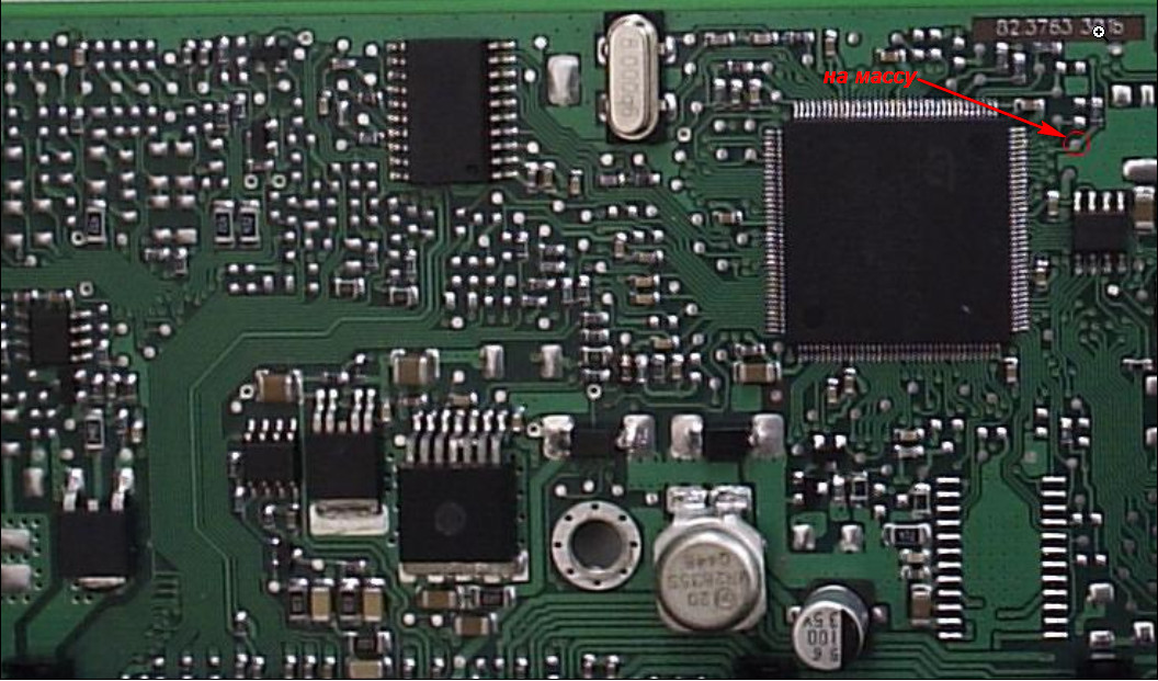

Voldemar_71 Опубликовано 19 апреля, 2010 Поделиться Опубликовано 19 апреля, 2010 у кого есть фото платы ЭБУ М11CR двигатель крайслер Ссылка на комментарий Поделиться на другие сайты Поделиться
zattar Опубликовано 22 апреля, 2010 Поделиться Опубликовано 22 апреля, 2010 Такая пойдет? Ссылка на комментарий Поделиться на другие сайты Поделиться
