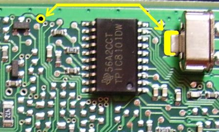

Wowani Опубликовано 7 февраля, 2009 Поделиться Опубликовано 7 февраля, 2009 Подскажите новичку где 104 ножка проца у Микас 11ЕТ. Ссылка на комментарий Поделиться на другие сайты Поделиться
Iron Опубликовано 7 февраля, 2009 Поделиться Опубликовано 7 февраля, 2009 Подскажите новичку где 104 ножка проца у Микас 11ЕТ. Я лично делал так 3раза и на ЕТ и СR Ссылка на комментарий Поделиться на другие сайты Поделиться
