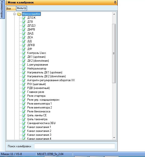

gonta Опубликовано 6 декабря, 2012 Поделиться Опубликовано 6 декабря, 2012 А вот на этот вопрос смогу ответить только завтра. Хвост на работе. Да, и если время впрыска около 2 мс на ХХ, значит машина в ПП впрыске. Не гоже так это дело оставлять. Ден,если форсы и давка в норме-пусть работает.Особой разницы нет. Датчик никто не резал, флажок на месте, валы по лекалу, проводку от ДФ до ЭБУ прозвонил (все норма), только новый блок не подкидывал, лезет ошибка: высокий уровень сигнала датчика распределительного вала и все тут. Двигатель работает идеально... Осцилку снимали, зазор между ДФ и отметчиком проверяли? Держи. Ден, и в чем прикол?Обычная стоковая, ничего не отключено.Или я чего-то не понимаю? Ссылка на комментарий Поделиться на другие сайты Поделиться
gonta Опубликовано 6 декабря, 2012 Поделиться Опубликовано 6 декабря, 2012 Ден,если форсы и давка в норме-пусть работает.Особой разницы нет. Осцилку снимали, зазор между ДФ и отметчиком проверяли? Ден, и в чем прикол?Обычная стоковая, ничего не отключено.Или я чего-то не понимаю? Ссылка на комментарий Поделиться на другие сайты Поделиться
VGTU1997 Опубликовано 7 декабря, 2012 Поделиться Опубликовано 7 декабря, 2012 Насчет ПП впрыска ты прав канечна... Но не совсем. Если допустим у него стоит ГБО4 Диджитроник, он в ПП впрыске будет RPM в 2 раза больше видеть, и переключаться на бензин не при 5000 (допустим) а при 2500. А насчет прошивки... Вроде отключал. Хотя каюсь, был слегка под "мухой". Буду на работе перепроверю. Ссылка на комментарий Поделиться на другие сайты Поделиться
gonta Опубликовано 7 декабря, 2012 Поделиться Опубликовано 7 декабря, 2012 Насчет ПП впрыска ты прав канечна... Но не совсем. Если допустим у него стоит ГБО4 Диджитроник, он в ПП впрыске будет RPM в 2 раза больше видеть, и переключаться на бензин не при 5000 (допустим) а при 2500. А насчет прошивки... Вроде отключал. Хотя каюсь, был слегка под "мухой". Буду на работе перепроверю. Под ГБО-согласен, только фазированый.Да и форсы меньше изнашиваются. А на бензе я опыты проводил-различий нет.А вот если форсы забиты-сразу ощущается. Ссылка на комментарий Поделиться на другие сайты Поделиться
VGTU1997 Опубликовано 7 декабря, 2012 Поделиться Опубликовано 7 декабря, 2012 По поводу прошивки усё ровно. Ты по ДФ двойной клик сделай и глянь. Ссылка на комментарий Поделиться на другие сайты Поделиться
gonta Опубликовано 7 декабря, 2012 Поделиться Опубликовано 7 декабря, 2012 По поводу прошивки усё ровно. Ты по ДФ двойной клик сделай и глянь. Понял,сам чето протупил!Каюсь слезно! Ссылка на комментарий Поделиться на другие сайты Поделиться
