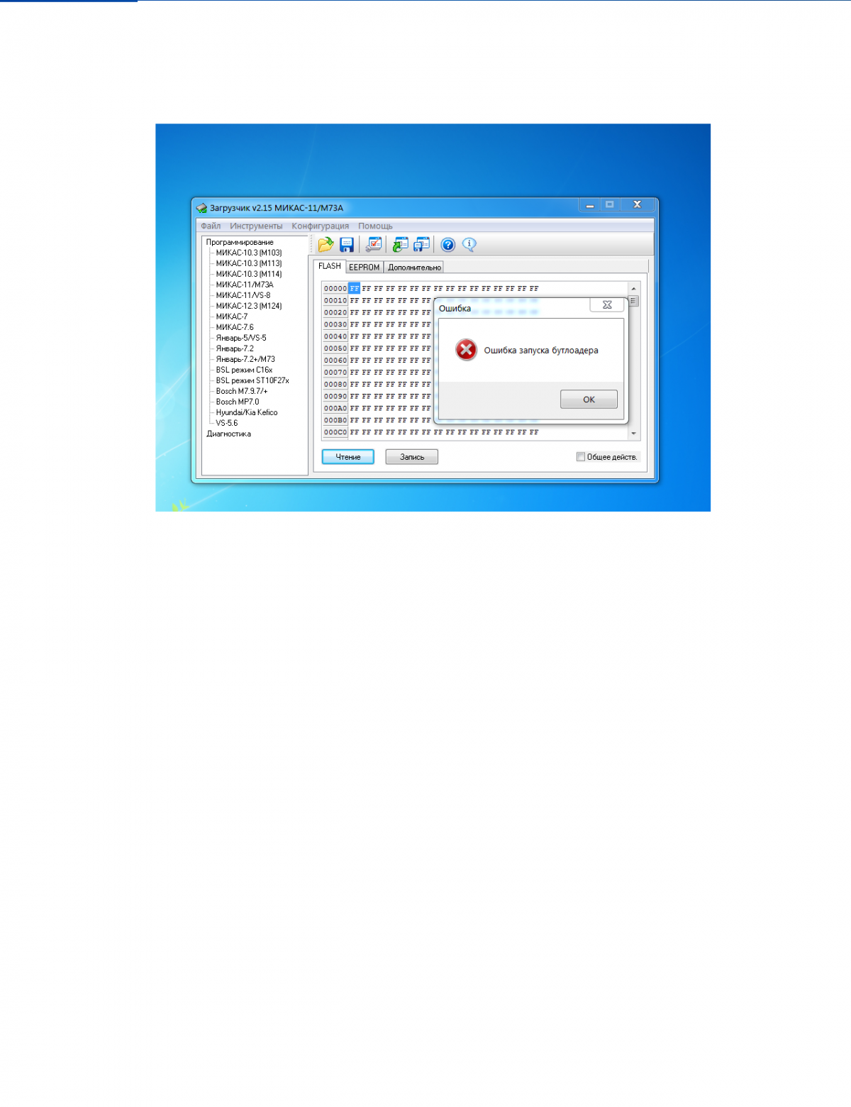

lvv0210 Опубликовано 28 января, 2015 Поделиться Опубликовано 28 января, 2015 Всем привет . Вчера приехала газель с жалобой,что после перепрошивки машина перестала ехать.Прошивал кто то .....,неизвестно чем. Изначально эбу 2012года 0800_72, прошили на 21 прошивку. Подкинул свой ЭБУ машина поехала. При попытке перепрошить выскакивает ошибка "Ошибка запуска бутлоадера .Комбик офф. модуль м73а/11ет открыт.Прочитал его модулем vs8/11 выдало 9B 00 9B 00 9B 00.. Может кто то боролся с этим,да машина заводится ,но работает плохо. Ссылка на комментарий Поделиться на другие сайты Поделиться
