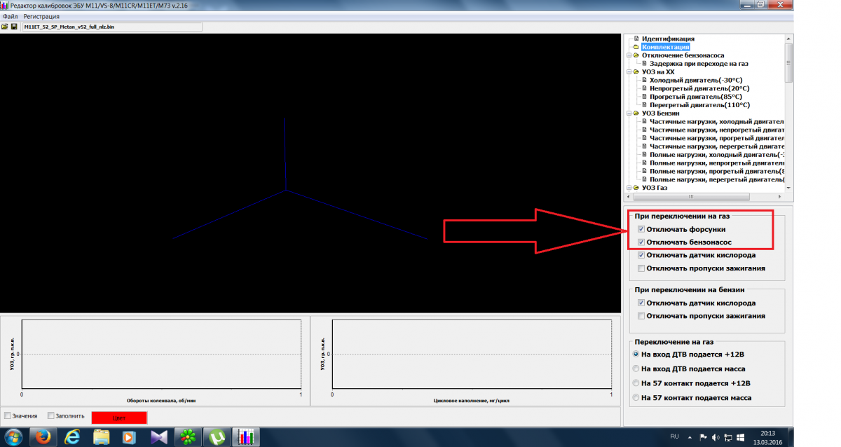

@V-/-\-/\-E-K@ Опубликовано 13 марта, 2016 Поделиться Опубликовано 13 марта, 2016 Всем доброго вечера! Кому не сложно включите форсунки пожалуйста под гбо4 M11et_52_SP_Metan_v52_Full_nlz.rar Ссылка на комментарий Поделиться на другие сайты Поделиться

@V-/-\-/\-E-K@ Опубликовано 13 марта, 2016 Поделиться Опубликовано 13 марта, 2016 (изменено) не знаю и что теперь ее не переделать? Изменено 13 марта, 2016 пользователем @V-/-\-/\-E-K@ Ссылка на комментарий Поделиться на другие сайты Поделиться
ekonstantin Опубликовано 13 марта, 2016 Поделиться Опубликовано 13 марта, 2016 не знаю и что теперь ее не переделать? Вы о чем ? Ссылка на комментарий Поделиться на другие сайты Поделиться
тас Опубликовано 13 марта, 2016 Поделиться Опубликовано 13 марта, 2016 (изменено) не знаю и что теперь ее не переделать? не знаю о чем просите ,но различие в выложенной прошивке между бензом и газом только в картах угла зажигания . так что получается ,что на половине газовой все также как в бензиновой ,окромя углов ! Изменено 13 марта, 2016 пользователем тас Ссылка на комментарий Поделиться на другие сайты Поделиться
ansta Опубликовано 13 марта, 2016 Поделиться Опубликовано 13 марта, 2016 Форсунки и ЭБН выключены. Могу включить, но только завтра, на работе. Ссылка на комментарий Поделиться на другие сайты Поделиться
тас Опубликовано 13 марта, 2016 Поделиться Опубликовано 13 марта, 2016 Форсунки и ЭБН выключены. Могу включить, но только завтра, на работе. чем комплектацию смотрели ? Ссылка на комментарий Поделиться на другие сайты Поделиться
ansta Опубликовано 13 марта, 2016 Поделиться Опубликовано 13 марта, 2016 EcuEditor от Роя. Ссылка на комментарий Поделиться на другие сайты Поделиться
